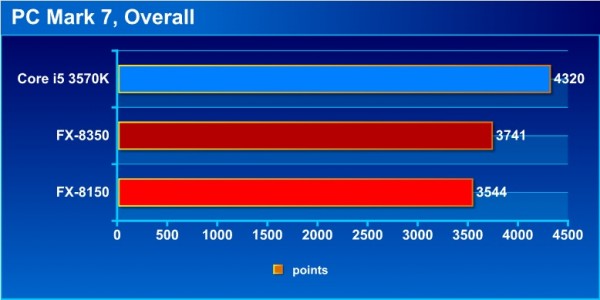

PC Mark 7
Започваме с PC Mark 7, който веднага показва прираст за FX-8350 спрямо FX-8150, но и загатва за не до там големият прираст в производителността на самият FX-8350 спрямо конкуренцията.

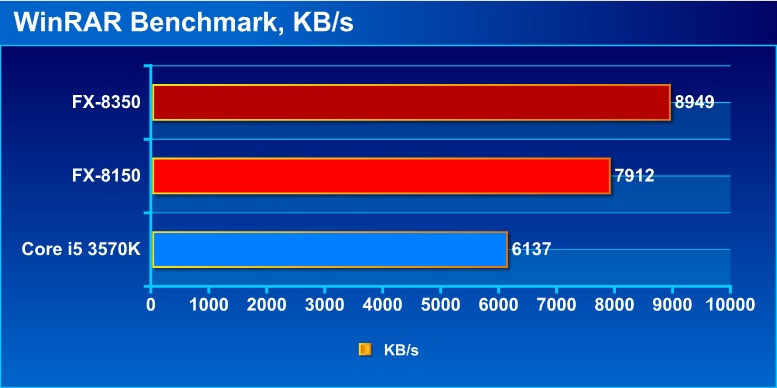

WinRAR Benchmark
Когато всички ядра са в пълно натоварване, тогава FX-8350 показва своите възможности и буквално размазва конкуренцията (сравнението спрямо Core i7 3770K ще видим много скоро). Добре се вижда и предимството спрямо предшественика FX-8150 – комбинацията от по-висока работна честота и подобрения по ядрото дават над 13% прираст.

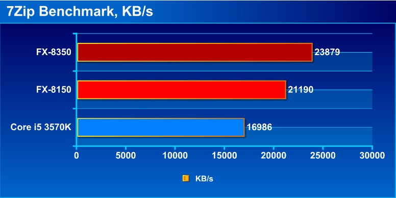

7Zip Benchmark
Положението при WinRAR се повтаря и под 7Zip (най-новата версия 7.29).

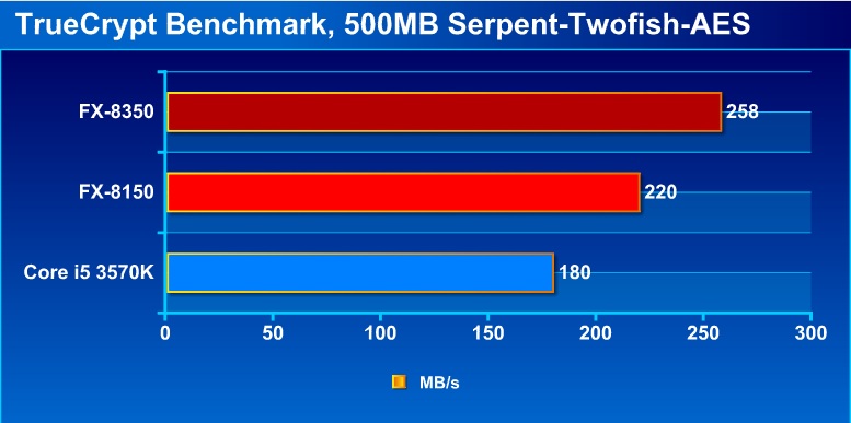

TrueCrypt
И тук ситуацията може би не изисква някакви специални коментари – резултата говори сам за себе си.
