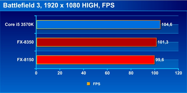

Battlefield 3
Съвсем очаквано от Battlefield 3, натоварването над графичният ускорител е достатъчно сериозно, че процесорът да не играе много осезаемо на постигнатите резултати. Трите чипа дават много сходна производителност.

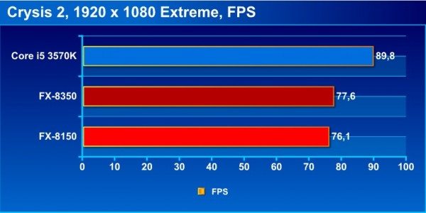

Crysis 2
Малко учудващо Crysis 2 е още едно от игровите заглавия, което демонстрира по-слабата игрова производителност на процесорите AMD FX. И тук двата FX-а са на едно ниво, а Core i5 3570K е 15% пред тях.

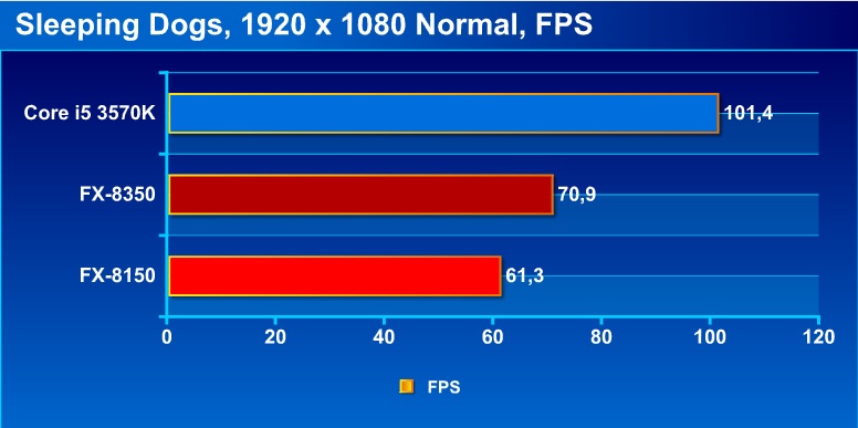

Sleeping Dogs
Една от най-новите игри на пазара, Sleeping Dogs, показва доста сериозна разлика не само между двата чипа на AMD, но и особено между FX-8350 и Core i5 3570K.

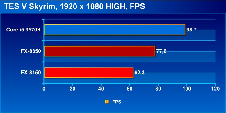

TES V Skyrim
Skyrim съвсем очаквано показва повече FPS с процесора на Intel, но е добре да се види още веднъж напредъка, който AMD са постигнали с второто поколение архитектура Bulldozer – това са над 20% прираст в производителността между FX-8150 и FX-8350.
