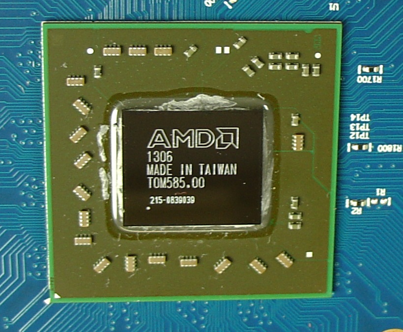

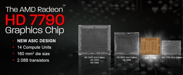

Както споменах на предишната страница, AMD имаха няколко варианта, от които да избират с цел създаването на графичен ускорител, който да се намести между HD7770 и HD7850 1 GB. Компанията избра най-добрият вариант и създаде изцяло ново ядро, което да не бъде орязана версия нито на Cape Verde, нито на Pitcairn.
Новото ядро е с размер 160 кв.мм. и притежава 2.08 милиарда транзистора.
Дори физически, Bonaire се позиционира точно между Pitcairn и Cape Verde, но за щастие в тези 160 кв.мм. от AMD са събрали доста повече полезна изчислителна мощ, от колкото първоначално се очакваше. Ако говорим за орязване или изрязване вероятно ще можем да ги приложим и спрямо идеята зад създаването на ядрото Bonaire – така да се каже AMD взеха „предната половина“ на Pitcairn и задната половина на Cape Verde. За какво всъщност говоря…

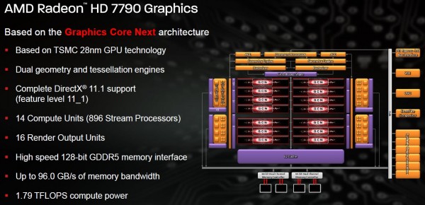

За фронт-енд на ядрото е била използвана имплементацията, която виждаме и при Pitcairn и Tahiti – два геометрични процесора, с два теселатора, два растеризиращи блока, което дава до 100% предимство на HD7790 спрямо HD7770 при теселиране и геометрична пропускливост. Налице са 14 compute unit, което дава общо 896 стрийм процесора и 56 текстурника. В сравнение с HD7770, Compute производителността също се е повишила драстично, като според AMD става дума за 40% увеличение до 1.79 TFLOPS. Що се отнася до растеризиращите блокове и контролерите за памет (т.нар. бек енд), там ситуацията е идентична с Cape Verde – 16 растера и 128bit шина за връзка с паметта. Така при игри, които няма да се „подпират“ на производителността на ROP-овете съществува вероятност HD7790 да дава нива на FPS, близки до тези при HD7850 (32 ROP) и доста по-високи от възможностите на HD7770 (до 100% по-висока производителност). Сериозният скок спрямо HD7770 се дължи и на по-високата честота на паметта при HD7790 – 6 GBps (6000 MHz), спрямо 4.5 GBps (4500 MHz) при HD7770. При тази честота HD7790 наваксва и част от изоставането спрямо HD7850 при скоростта за връзка с паметта (заради 256bit vs 128bit интерфейс и два пъти по-малкото ROP).
Вече предполагам разбирате за какво разрязване става дума – новото ядро е предвидено да притежава много сериозна графична и compute производителност, доближаваща доста възможностите на ядрото Pitcairn, но умишлено ограничена чрез броят на разстеризиращи блокове и шината за връзка с паметта. Последното е било абсолютно задължително предвид опасността HD7790 тотално да обезсмисли Radeon HD7850 като графичен ускорител (малката разлика в стрийм процесорите е лесно преодолима чрез по-висока работна честота на ядрото. От друга страна погледнато, новата HD7790 е достатъчно „напомпана“, че HD7770 да е достатъчно по-бавна видеокарта и да не си пречат взаимно, особено предвид ценовата разлика. От трета страна погледнато, GeForce GTX650Ti най-накрая е на път да види реален конкурент в тази ценова ниша.

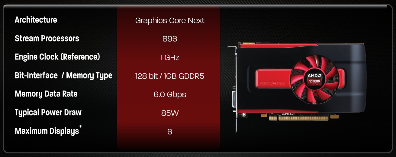

В своята максимална имплементация, ядрото Bonaire (към момента условно можем да го наречем Bonaire XT) ще предлага 1 GHz номинална работна честота и 896 стрийм процесора т.е. графичният ускорител HD7790 ще притежава максималната физическа изчислителна мощ, на коятo Bonaire е способен. Има вероятност в близко бъдеще AMD да предложат и други графични карти на базата на Bonaire (със същият брой стрийм процесори или по-малко), но към момента с наличието на HD7770 това едва ли ще се случи веднага. На снимката виждате и референитният вариант на графичният ускорител HD7790, който ще бъде доста по-слабо разпространен, в сравнение с „нереферентните“ модели на различните партньори на AMD. Но за това ще стане дума след малко.
Интерес буди и TDP-то (в случая TPD, поне според AMD), при което тази максимална имплементация на Bonaire е заявена – 85W. Това е съвсем малко над 80W на HD7770, а както се видя теоретичното увеличение в производителността е много сериозно. Със своите заявени 85W типична консумация, Radeon HD7790 ще притежава един конектор PCIe Power за допълнително захранване, но с помоща на този конектор всяка една платка HD7790 ще има достатъчно допълнителна мощност за дори много сериозен овърклок. А що се отнася до овърклока, HD7790 в различните му партньорски версии ще е доста способен овърклокър.
