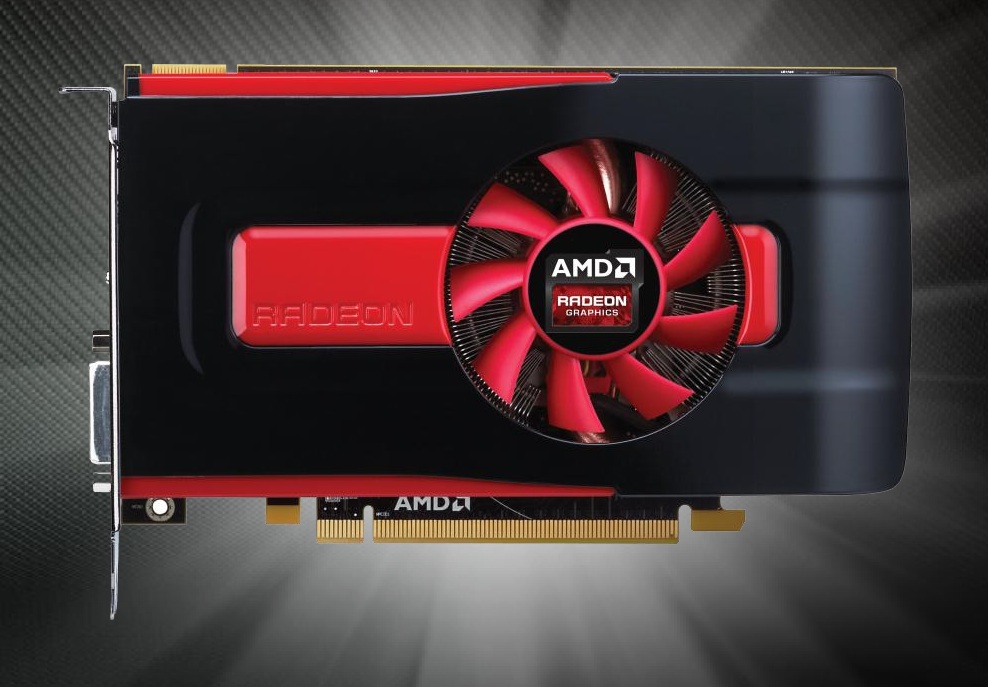

По-горе видяхме какво ще представлява референтната версия на Radeon HD7790.
Платката предлага работна честота на ядрото от 1000 MHz, а паметта с обем 1 GB работи при 6000 MHz. На тази си честота тя предлага пропусквателна способност от 96 GB/s. Както вече стана дума, доста от партньорите са готови със своя версия на този ускорител, което ще направи референтната карта доста по-малко използваема. За нашите тестове ни бе предоставен графичен ускорител Gigabyte Radeon R779OC, който логично предлага завишена честота на ядрото (за съжаление не и на паметта).

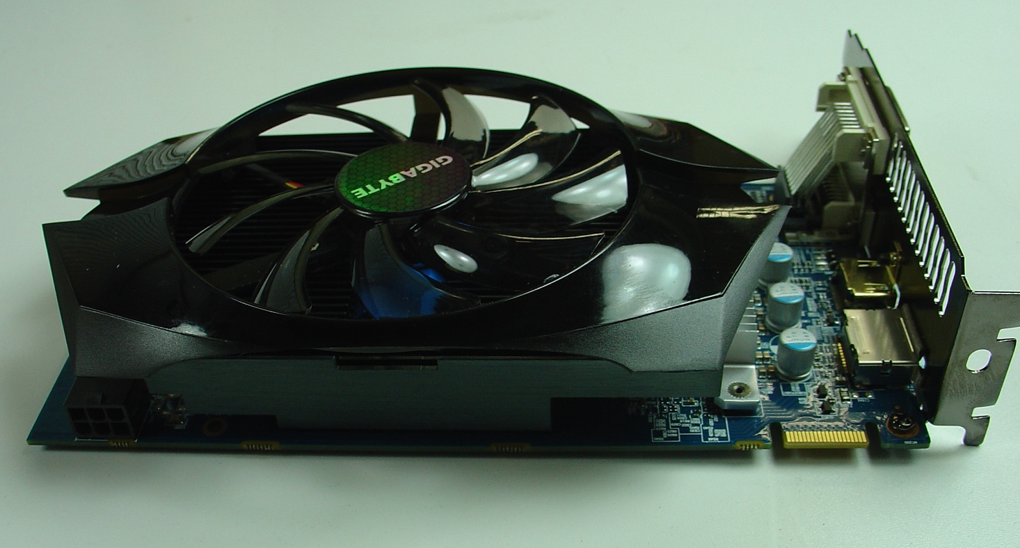

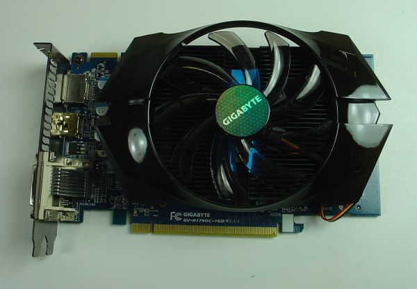

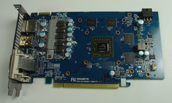

Платката на Gigabyte притежава доста по-различен охладител, който върши чудесна работа при овладяване на температурните капризи на този графичен ускорител. Т.нар. „Triangle cool“ охладител се справя отлично с охлаждането на ядрото, но радиатора му не контактува с паметта. Работното напрежение на ядрото е 1.231V и при максимално натоварване с автоматичен контрол на вентилатора температурите не превишаваха 65С. С обороти на въртене около 50%-55% използвания 100мм вентилатор просто не се чува. Комбинацията от солиден радиатор и 100мм перка изглежда е напълно достатъчна, за да може ядрото Bonaire да работи при много прилични температури на честота 1075 MHz…. а и не само на нея.
За съжаление паметта не притежава дори пасивно охлаждане, но това не й пречи за номиналната честота от 1500 MHz, че дори и за 1600 MHz. Самите чипове памет са на Hynix, модификация H5GQ2H24AFR-R0C, което означава 6 Gbps/1.5V. Тази памет има доста приличен потенциал за овърклок, особено след завишаване на напрежението до 1.6V.
