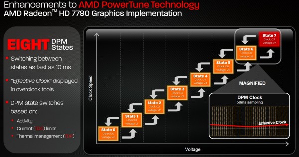

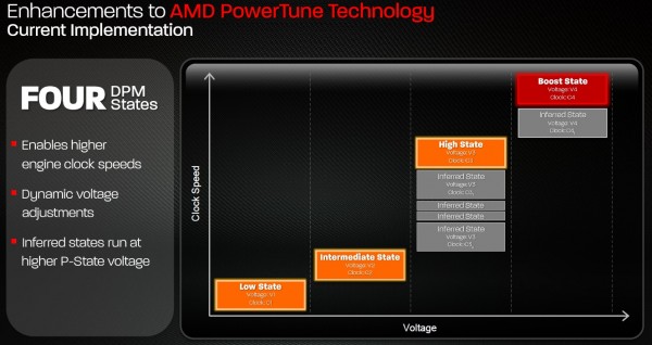

Освен ново графично ядро, с появата на HD7790 от AMD използват момента да предложат и нова имплементация на технологията PowerTune. Ето какво представлява досегашната версия на PowerTune, използвана в графичните ускорители HD7900, HD7800 и HD7700 (без HD7790, разбира се):
Общо четири режима на работа, които в зависимост от типа натоварване се прилагаха върху напреженията и честотата – idle, low 3D (за Blu-Ray и подобни натоварвания) и Performance 3D. Четвъртият режим е т.нар. Boost, използван при платките HD7950 Boost и HD7970 GHz Edition. С появата на Radeon HD7790 възможностите на PowerTune стават доста по-широки и така да се каже по-разпределени.
Вместо три основни режима с допълнителен бууст, сега HD7790 ще разчита на осем разпределени режима, което ще повиши ефективността на консумация и топлоотделяне, както и на производителност. Досега преминаването от Low 3D към Performance 3D или от Low 3D към Idle не рядко се случваше при натоварване, което не водеше до ефективно преминаване между трите основни режима. С появата на новата версия на PowerTune преминаването между съседни разпределени режими почти винаги ще дава максимална ефективност според съответното натоварване на ядрото и съответно висока ефективност на консумацията. Тук трябва да добавим и една нерегламентирана особеност – при сериозно натоварване на ядрото ако не е налице и натоварване над паметта нейната честота не се повишава до ефективната за съответния разпределен режим т.е. може да се задържи дори на най-ниското ниво от 150 MHz. Освен това новата имплементация е много по-добра и заради факта, че освен промени по честотата, различните нива на честота съответстват на различна (съответстваща) стойност на Vgpu. Така освен понижаване на честотата (когато се налага), наред с нея се понижава и напрежението.
При този вариант на PowerTune не присъства режим Boost, или по-точно HD7790 ще се продава с обявена честота на ядрото при максимален бууст. Обявената работна честота на ядрото е и максималната, която ще получите, НО ако конкретното ниво на TDP (регулирано чрез опцията -/+20% PowerTune в драйверите) бъде достигнато, честотата на ядрото ще бъде понижена до някоя по-ниска стъпка от разпределените режими. Това донякъде напомня на NVIDIA GPU Boost, но с различен подход към честотите и напреженията и тяхното позициониране спрямо температурата.
В нашите тестове забелязахме, че при повечето игри тестовата платка Gigabyte R779OC се задържаше под товар на 1075 MHz на графичното ядро и при много конкретни натоварвания от рода на Furmark и подобни се случваше честотата да падне под споменатата. При задаване на PowerTune Limit на +20% това ограничение изчезваше и ядрото постоянно работеше при 1075 MHz. Същото бе и при овърклок честота от 1200 MHz.
