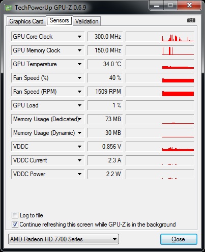

При работно напрежение на ядрото от 1.231V при пълно натоварване, чипа Bonaire въпреки всичко се показва като един доста умерен консуматор. Макар че нямахме възможност да замерим тоталната консумация на системата, програмата GPU-Z дава доста ясни отчитания на консумацията на графичното ядро, което е и много голяма част от общата консумация на самата платка.
2.2W в режим idle бе съвсем очаквано като показание, като това е най-ниският режим на работа на ядрото – 300 MHz и 0.856V. Предвид наличието на новата версия на PowerTune работата под десктоп 2D като максимално ниво на работна честота (според разпределените режими) водеше до около 500 MHz честота на графичното ядро, но паметта рядко „скачаше“ над 150 MHz до своите „стандартни“ 1500 MHz. В 99% от времето под 2D паметта не реагираше дори и при по-сериозно натоварване над ядрото.

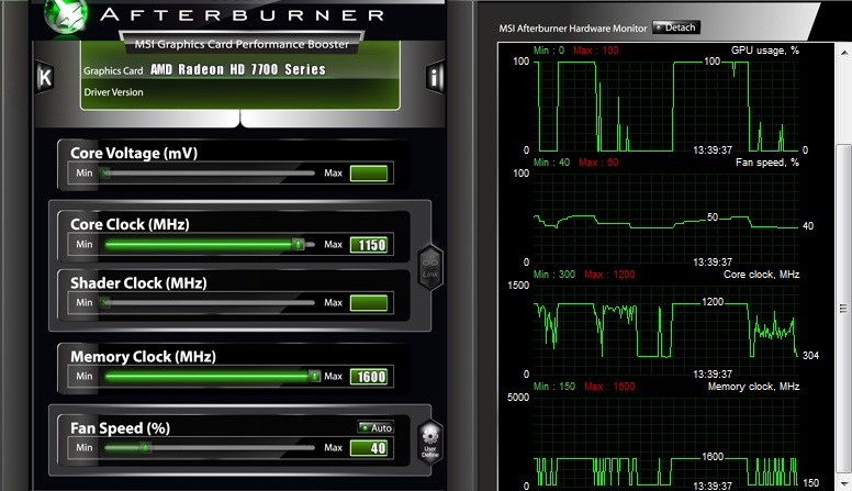

Няколко пъти стана дума, че ядрото на GB R779OC работи при доста ниска температура. В повечето игри максималната отчетена стойност бе около 60С.
Не направихме замерване при 1075MHz, защото температурата при тази честота и при 1200MHz бе една и съща. Промяна в работното напрежение нямаше и в двата случая – 1.231V.
