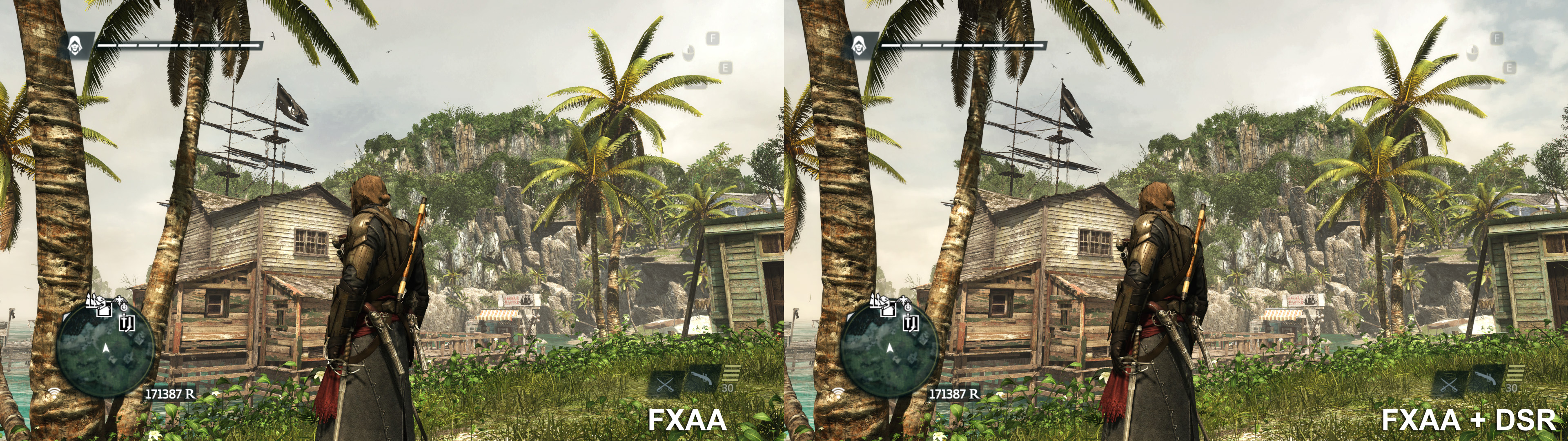

Технологията DSR работи доста добре и е подходяща за използване за подобряването на визуалното качество в игри, които не са толкова тежки откъм изисквания към видеоконтролера. Реално тя може да се разглежда като един вид алтернатива на Anti-Aliasing (AA) като ефективен краен резултат, но нищо не пречи да я комбинирате и с допълнителна AA филтрация за още по-добри резултати. На скрийншотите по-горе можете да видите сравнение в играта Assassin’s Creed IV при активирана опция за FXAA филтрация (ляво) и при активиран допълнително и DSR режим (дясно). Подобренията в нивото на качеството са лесно видими при използването на DSR дори в комбинация с AA филтрация. Възможно е обаче при активирането на опцията DSR в някои игри да забележите един дори очакван страничен ефект, който е пряко свързан с това, че самата игра ефективно се рендва на по-висока резолюция от тази на която се визуализира финално. Става дума за това, че с активна DSR опция някои от HUD елементите в определени игри може да са с по-малък размер спрямо нормален режим на игра без активен DSR – например в Battlefield 4 този ефект е видим, но в AC4 както се вижда на изображението по-горе няма промяна в размера на елементите от HUD-а на играта.
Имайте предвид, че заради начина на работа на технологията DSR, за да можете да направите скрийншот или видео за споделяне в Интернет например за това как изглежда играта с активиран Dynamic Super Resolution ще трябва да използвате видео кепчър карта. Традиционните приложения за направата на скрийншоти няма да работят като те по-скоро ще записват образ в по-високата разделителна способност, в която реално се рендва играта. Към момента DSR технологията е налична само в драйверите за новите видеоконтролери на базата на GTX 970/980 графични ядра, но тъй като тя реално не изисква специфична хардуерна поддръжка, то съвсем вероятно скоро ще я видим достъпна и за предходните поколения видеокарти на Nvidia.

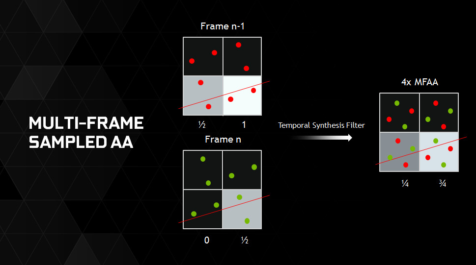

MFAA е нов тип технология за Anti-Aliasing (AA), която има за цел да подобри нивото на графичните детайли в игрите с още по-малка загуба на производителност спрямо вече наличните немалко решения за AA филтрация на образа. Интересното при тази технология е, че тя разчита на алгоритъм за „изглаждане“ на образа не само на база на настоящия визуализиран кадър, но използва информация и от предишния кадър. По този начин може да се приложи 2xAA върху два последователни кадъра, като визуализирания в момента на екрана кадър да бъде с ефективното качество на 4xAA без обаче това да е свързано с намаляване на графичната производителност колкото би я намалило използването директно на някой от стандартните 4xAA режими. Съответно при активирането на MFAA в комбинация например с 4xMSAA ще получим визуално качество почти идентично на 8xMSAA при производителност еквивалентна на тази при 4xMSAA. За момента всичко звучи много обещаващо, но за съжаление в момента наличният видеодрайвер за GTX 980 поддръжката за MFAA все още не е добавена, като се очаква тя да се появи съвсем скоро с по-нова версия на драйверите. От Nvidia твърдят, че MFAA ще може да се активира от контролния панел като след нейната активация избраният режим на AA в дадено приложения ефективно ще се „удвоява“ като качество на образа. Например ако дадена игра поддържа само 2xMSAA нормално при активирането на MFAA от контролния панел на Nvidia видеодрайвера визуално образа на екрана би следвало да изглежда все едно сте активирали 4xMSAA режим на филтрация. Това остава да се провери, както и да се види до каква степен ще има съвместимост с игрите и дали няма да се окаже проблемно използването на MFAA в някои заглавия така, както се случва при опит за форсиране на по-високо ниво на АА филтрация от видеодрайверите през профил за дадена игра, която стандартно няма поддръжка на AA или е с по-ограничени възможности в тази област.

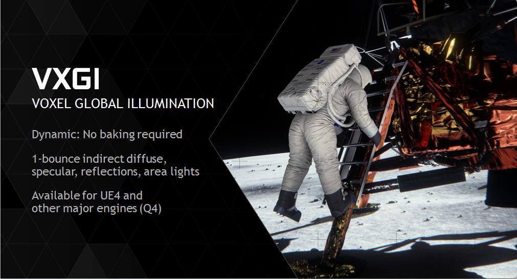

Технологията VXGI е нещо, на което от Nvidia обръщат доста сериозно внимание, тъй като това е поредната стъпка за по-ефективно и реалистично осветление в реално време 3D приложенията, в това число не само в игри. Макар все още да сме далеч от Ray Tracing в реално време, то с повишаване на производителността и подобряване на възможностите на видеоконтролерите с всяко следващо поколение все повече се приближаваме до тази заветна цел за максимален реализъм на светлината в 3D рендерираните сцени. Все още голяма част от игрите разчитат на предварително пресметнато осветление, в това число и отражения на светлината и т.н., а не на динамично изчисляване и промяна на осветлението в сцената на база на всяко едно взаимодействие във виртуалния свят. Разбира се причината за това се крие в доста сериозните изисквания към графичния процесор за всяка една допълнителна стъпка в подобряването на нивото на реализъм, а все пак в една игра не може да заделим основната част от изчислителната мощ само за осветление. Това, което от Nvidia са постигнали на този етап е значително подобрение с използването на VXGI, което ни доближава още една стъпка по-пътя към Ray Tracing на светлината в реално време. Няма да навлизаме в детайли за самата технология, конвертирането на тригълниците изграждащи обектите във виртуалния свят във воксели и изчисляването на осветлението, това е нещо, което вероятно ще е по-интересно за програмистите, които тепърва ще трябва да въведат поддръжка за VGXI в техните графични енджини. Очаква се до края на годината VXGI да се поддържа от Unreal Engine 4 и други популярни платформи използвани в основите за създаването на игри. Реално Voxel Global Illuminаtion може да се използва и на по-стари поколения графични процесори на Nvidia, в това число дори и на конзоли, а не само на PC, но просто при новите Maxwell-базрани видеоконтролери има хардуерно ускорение, което увеличава производителността в пъти при използването на тази техника за изчисляване на осветлението.

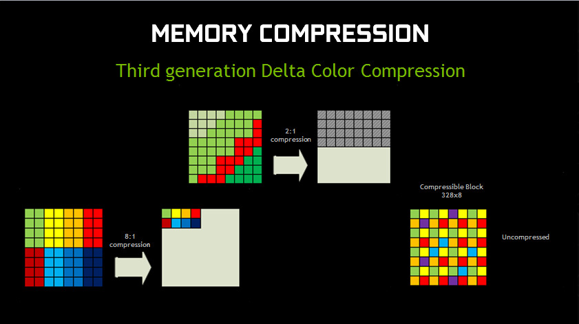

Друго интересно подобрение е Delta Color Compression технологията от трето поколение, която в комбинация с повишения до 2 MB L2 буфер дава възможност на GTX 980 да постигне по-висок ефективен трансфер от и към видео паметта. Използвания алгоритъм за компресия на данните без загуба на качество може да даде до около едни 30% допълнително повишение на ефективната скорост на трансфер, като по този начин да компенсира донякъде използването на 256-битова шина за достъп до паметта при положение, че при GTX 780 например се използваше 384-битова и ефективната пропускателна способност на шината е по-висока в следствие на това (без да броим допълнителната компресия). По-големият обем на кеш паметта от второ ниво съответно води до намаляване на заявките към паметта, което също спомага за подобрената ефективност на работа.
