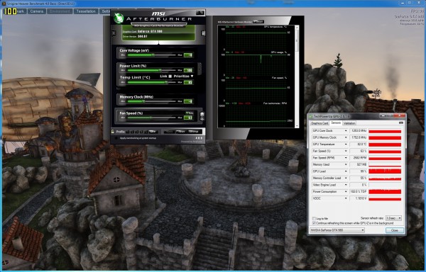

Преди да достигне 75С, графичното ядро работи при максимален бууст от 1265 MHz и напрежение от 1.206V. В този си режим картата демонстрира натоварване близко до 100% TDP (според GPU-Z). При достигане на 74С-75С, честотата пада с една стъпка до 1253 MHz, а напрежението вече е 1.181V. Тази честота се запазва до достигането на 78С, след което мегахерците отново тръгват надолу, като този път е по-осезаемо. Първо се слиза достъпка 1227MHz при 1.137V, а след достигане на 79С (80С) започва постоянна корекция на честотата и съответното й напрежение, в зависимост от натовареността върху GPU-то. Така честотата вече варира между 1164 MHz и 1215 MHz с преобладаващо задържане на 1177MHz и 1189MHz. В продължителен период от време вентилатора се задържа в границите между 50% и 53%. Картата разбира се е много тиха и се слива с фоновият шум, който издават вентилаторите на процесорният охладител Noctua NH-D15.
Всичко това би било прекрасно, ако 1164 MHz не бяха цели 100 MHz под максималният бууст. Tози спад в честотата няма как да не се отрази осезаемо върху нивото на производителност, което референтната GTX 980 ни предлага. Имайте предвид, че при нереферентните платки този проблем ще липсва. Така или иначе, решихме да проверим колко точно обороти на вентилатора и градуса трябва да пожертваме, за да задържим бууст-а в честотата на ядрото в границите 1250-1265 MHz. И резултатите бяха съвсем очаквани и ако сте чели ревюто за GeForce GTX 780 Ti, вероятно ще разберете за какво става дума.
Повишаването на Temp Limit-а до 85С бе напълно достатъчно за ситуацията да се промени коренно. Дори нямаше нужда да променяме стандартната крива на обороти на вентилатора, оставихме я на напълно фабрично зададено управление. Повишаването на температурният лимит до 85С доведе до задържане на графичното ядро при почти максимални бууст честоти (вариращи между 1253 MHz и 1265 MHz), повишение на температурата до 82С и повишение на оборотите на вентилатора с 10% т.е. до 63%. Завишението при нивото на шум не бе кой знае какво, макар платката вече да се чуваше над фоновият шум от двете перки на процесорният охладител. Като за референтно охлаждане обаче, GTX980 все още може да се нарече тих графичен ускорител дори и при 63% обороти на вентилатора му. Освен това вече можеше да се нарече и „графичен ускорител, работещ на максималните си бууст честоти при продължително натоварване“.
От къде ни е познато всичко това… а, да, от сравнението между GTX 780 и GTX 780 Ti…. същата история, само че този път NVIDIA оставиха GTX 980 да губи производителност за сметка на 10% обороти на вентилатора и 3 градуса при температурата на графичното ядро. Ако сте решени да си закупите референтна версия на GTX980 ще е добра идея да помислите много сериозно дали да губите тези ~100 MHz заради (според нас, разбира се) недостатъчно адекватна настройка на GPU Boost. Но това разбира се е само нашето мнение по въпроса.
Предвид това поведение на GPU Boost е добре да споменем и още нещо много важно – ниската консумация при GeForce GTX 980 се постига след известен период на натоварване на графичната карта, за да може да се достигне граничната температура от 79С и да започне плавното понижаване на честотата и резултантното й Vgpu. Съвсем логично е да има осезаема разлика в консумацията при 1170 MHz/1.08V и при 1265MHz/1.206V. При отчитанията под GPU-Z се забелязваше доста различно ниво на TDP в двата споменати режима – около 100% TDP при максимален бууст и около 80% TDP при минимален бууст.
