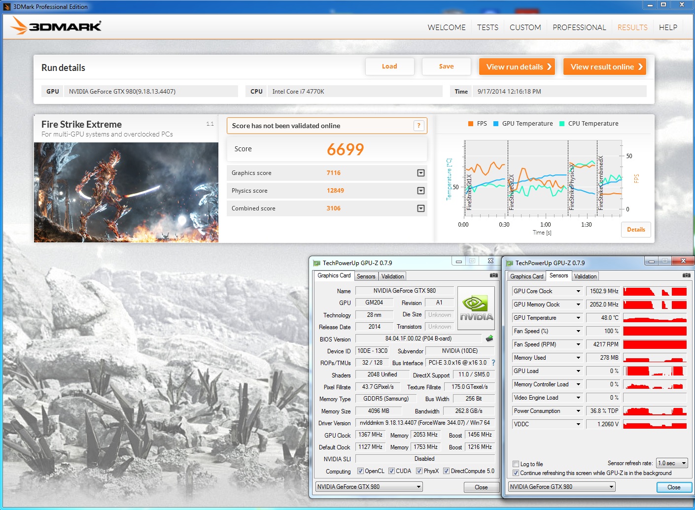

По принцип, когато става дума за овърклок на графичното ядро на нова видеокарта досега не ни се беше случвало да пишем нещата, които ще прочетете по-надолу. Това е така, защото този път NVIDIA са решили да „изтрепат рибата“ с новото си GPU и са наясно какъв отзвук ще създадат с това. Все пак си говорим за 28nm графичен чип от висок клас, макар някои да смятат GM204 за „малък кристал“. Както вече стана дума, номиналната честота на GTX980 и неговият основен чип GM204 е 1127 MHz, но след бууст може да достигне до 1265 MHz. Това само по себе си е нещо, което досега не се беше случвало, защото фабрично постижима честота от 1265 MHz за графичен чип, който е на „номинални настройки“ е рекорд както и да го погледнем. Това все пак не е нереферентно предложение на някой от партньорите на NVIDIA, който си е позволил да постави голям охладител и да повиши честотите и напреженията. Тук говорим за съвсем стандартна референтна карта GeForce GTX 980. И докато 1265 MHz е нещо приятно, то допълнителният прираст от честотна гледна точка е направо главозамайващ. Но стига съм ви бавил с разни приказки, а да погледнем докъде го докара нашата тестова бройка GeForce GTX 980 и нейният референтен охладител.
Отразените честоти в GPU-Z (на фона на току що приключилия тест 3DMark Fire Strike Extreme) са вярни – 1503 MHz честота на графичното ядро и 2053 MHz честота на паметта. Няма лъжа, няма измама. Графичното ядро заби 1500 MHz, като че ли това е нещо съвсем нормално и никой не би трябвало да се впечатлява. Отново да повторим – технологичният процес е все още 28nm, а захранващото напрежение е стандартното – 1.206V. Нямахме възможност да контролираме напрежението на ядрото, поради което овърклока протече при максималното Vgpu, което самата платка подава на графичния чип при максималният му бууст от 1265 MHz. Така тези 1206mv, които са заявени за 1265 MHz се оказа, че са напълно достатъчни и за 1503 MHz. Това са почти 250 MHz прираст в работната честота без особени затруднения или финни настройки. Елементарно, направо елементарно. Единственото необходимо нещо бе да настроим вентилатора на охладителя на 100% (за да сме сигурни, че ще поддържаме максимален бууст и всичко ще бъде максимално добре охладено), както и да повишим с няколко градуса температурният таргет на GPU Boost. При натоварване обаче, графичното ядро рядко преминаваше границата от 75С, така че и в този аспект от овърклока нямахме никакви проблеми.

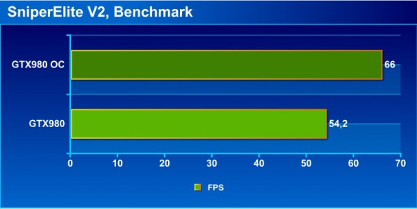

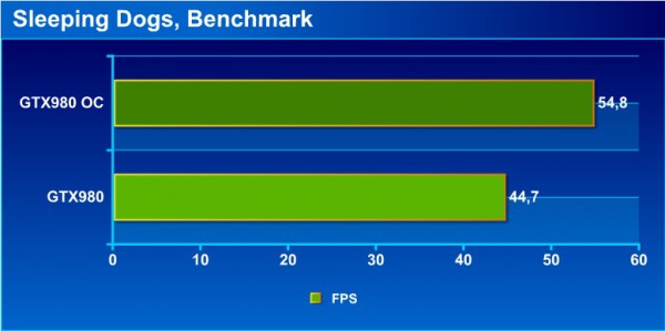

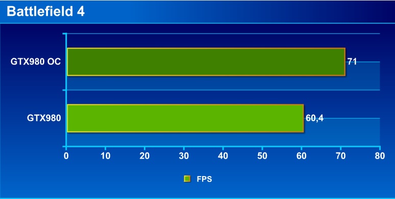

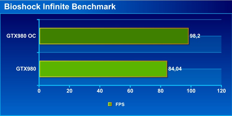

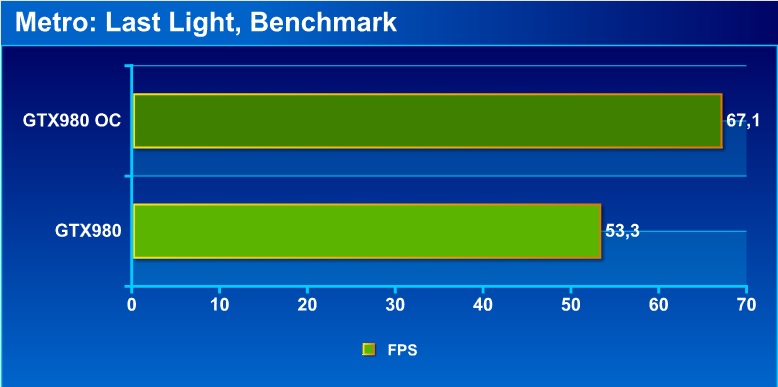

Овърклокът при паметта е също толкова впечатляващ. От номиналните 1752 MHz, графичната памет ни „предложи“ прираст до 2053 (работеше стабилно и при 2065 MHz), което в превод значи 8.4 Gbps. Резултатът е налице – 263 GB/s пропусквателна способност и разбира се сериозен бууст в производителността. Колко сериозен е прирастът в производителността можете да видите в следващите няколко графики, сравняващи сериозно клокнатата GTX980 спрямо номиналните й възможности. Резултатите са постигнати при същата конфигурация и настройки, както и стандартните тестове (резултатите от които можете да видите на страници 7 и 8).
Battlefield 4
Bioshock Infinite
SniperElite V2
Sleeping Dogs
Metro: Last Light
