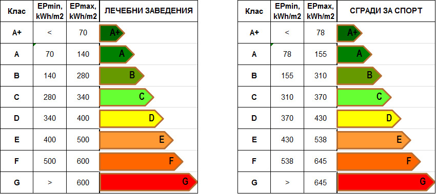

klas-zilishtni-sgradi
Принадлежност на сградата към клас на енергопотребление от А+ до G се установява чрез сравнение на стойността на интегрираната енергийна характеристика със скала за годишен разход на енергия съгласно условието:
ЕР min <= ЕР <= ЕР max
в което ЕР min и ЕР max са съответно минималната и максималната стойност за съответния клас.
