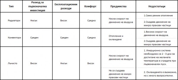

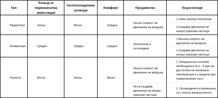

2. Трябва да изберем типа на сградната инсталация.
instalaciq-2
Необходимо ли е охлаждане във всички помещения или приоритет е отоплението, а само в определени помещения ще се охлажда. В този случай може да има комбинация от различна системи.

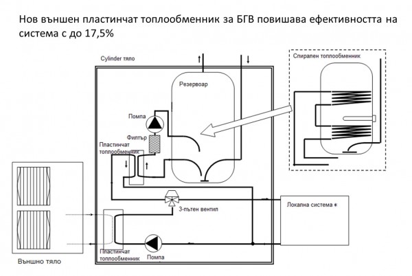

– Водосъдържател в комбинация с пластинчат топлообменник с висока ефективност, съкращава времето за загряване защото по време на целия цикъл съоръжението работи на номинална мощност и повишава ефективността.
instalaciq-4
Когато използваме бойлер със серпентина по време на загряване, температурата във водосъдържателя се повишава, в следствие на което намалява топлообмена между серпентината и загряваната вода, резултатът е автоматично понижаване мощността на съоръжението поради защита от високо налягане на системата. Максималната работна температура на термопомпа въздух вода е от 55 до 60 градуса в зависимост от външната температура.

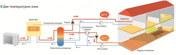

4. Работни температури на различните инсталации
instalaciq-5

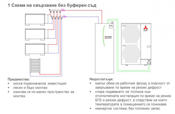

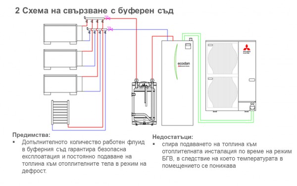

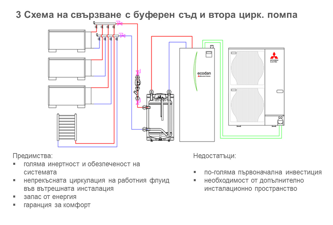

5. Необходим ли ни е буферен съд?
instalaciq-6
instalaciq-7
instalaciq-8

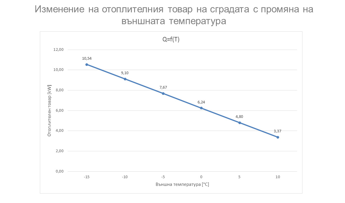

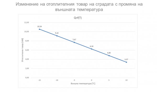

7. Изменение на топлинните загуби в зависимост от външната температура.
instalaciq-9
instalaciq-10

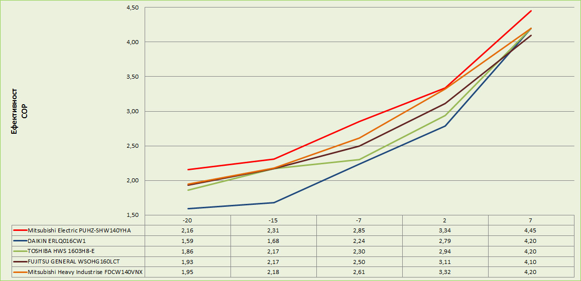

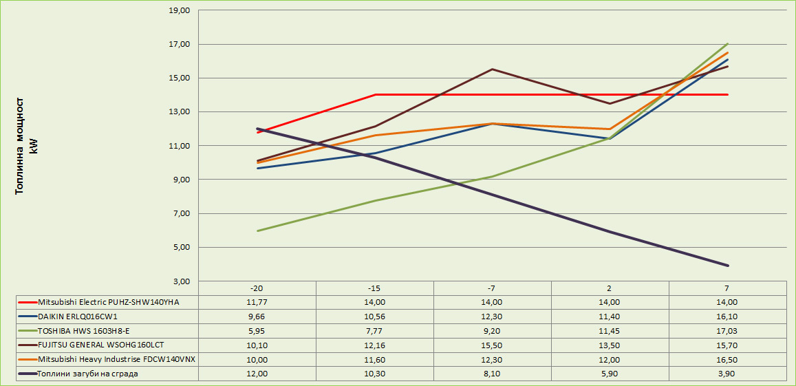

Всяка една термопомпа променя мощността и ефективността си в зависимост от:
– външна температура
– температура на произвежданата вода
– процент на натовареност
Всеки един производител предоставя техническа документация, в която подробно е описано изменението на мощността; и/или консумацията; и/или COP (коефициента на трансформация) – колкото е по-висок е този коефициент, толкова по-ефективно е съоръжението COP=мощността/консумацията (внимавайте при сравняване). Тази техническа литература се нарича Data Book или Technical Data или Technical Manual. При избор на съоръжение изисквайте от търговеца.
Информацията която се предоставя на потребителите не е опростена и стандартизирана, а и различните производители кръщават тези таблици с данни по различен начин. Също така тези данни се представят и при различни условия и алгоритми на стандарт EN14511-2011:
– В зависимост от оборотите на компресора
Minimum – минимални обороти
Medium – средни обороти
Nominal – номинални (каталожни)
Maximal – максимални за съоръжението
– В зависимост от алгоритъма на теста.
Peak value – топлопроизводството на системата в рамките на 35 минути работа при максимално производство.
Integrated value – средното топлопроизводството на системата в рамките на 180 минути работа в които се включва и размразяването на външното тяло по време на дефрост.
Всеки производител преценява дали да предостави информация и за двете или само за Integrated value

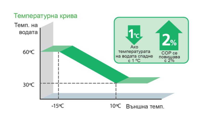

А. Постоянна температура – в този режим фиксирате една температура на водата в отоплителната инсталация и тя не се променя за целият зимен сезон.
Б. Температурна крива – температурата на водата в отоплителната инсталация се изменя автоматично в зависимост от външната температура.
ОВК инженера изчислява топлинните загуби на сградата, след което изчислява необходимата работна температура на водата в отоплителната инсталация при – 15С. В действителност това са много малко часове за сезона и няма смисъл да се подържа тази температура. Понижавайки температурата на вода та повишаваме ефективността на системата по две гранични температури, като може да се зададат и междинни точки.

Изменение на мощността в зависимост от външната температура отнесено към топлинните загуби на сградата.
