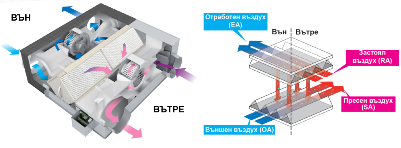

Рукуператорът се състои от сърцевина (топлообменник Въздух – Въздух), два вентилатора, два филтъра и блок за управление с различни функции. Идеята на този тип устройства е да могат не само да осигуряват необходимата циркулация на въздух, но също така да могат и да оползотворяват температурата на вътрешния въздух, а не просто да го заменят с външен.
Ефективност на топлообменник Въздух-Въздух

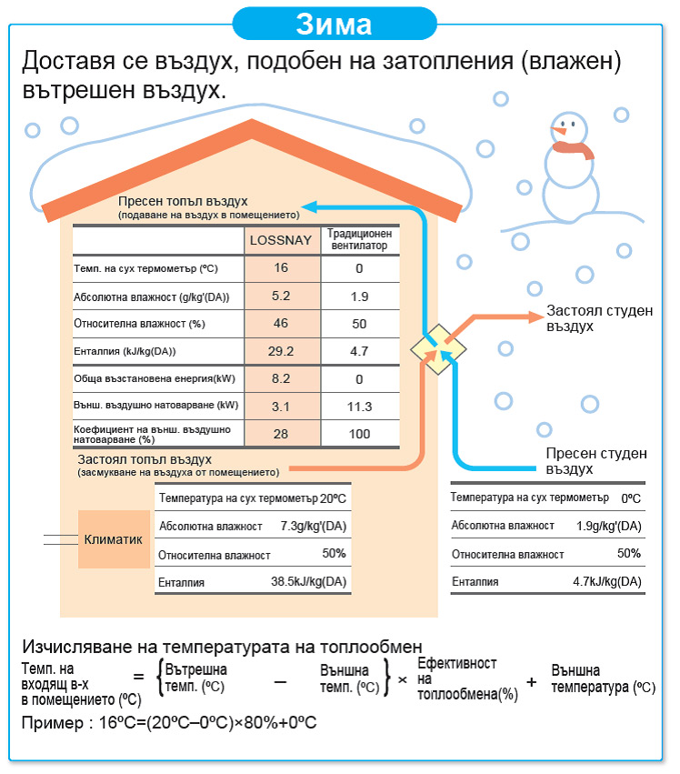

Съвременните съоръжения достигат над 80% КПД. Този коефициент на ефективност определя каква част от отпадната топлина изхвърляна чрез отработения въздух се оползотворява и предава на пресният въздух, който постъпва обратно. Или с две думи ако температурата на вън е 0 градуса, а в сградата е 20, то пресният въздух ще се загрее от 0 до 16 градуса без да се влага допълнително енергия за неговото затопляне.

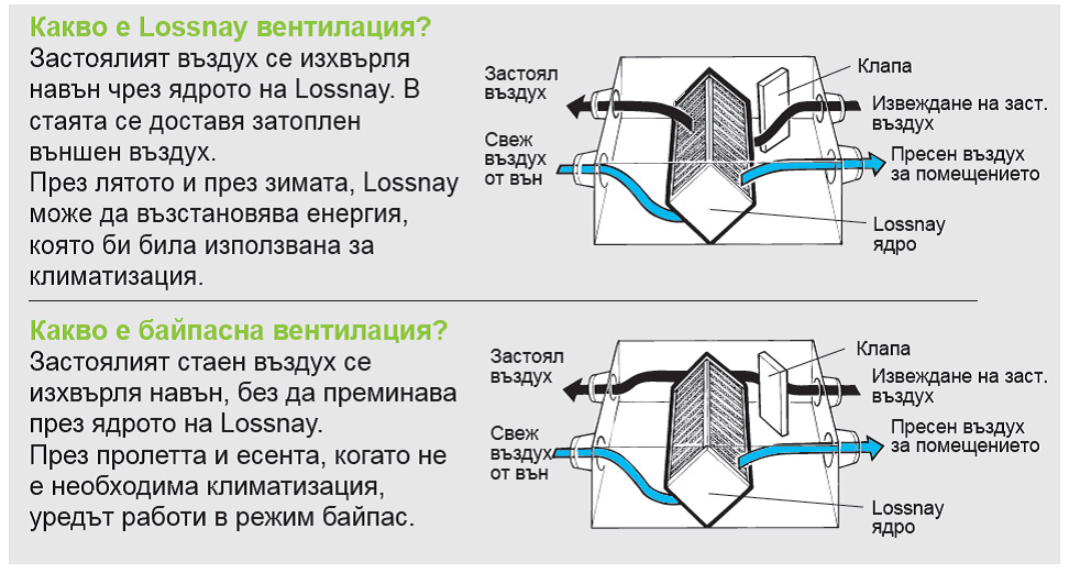

– Free Cooling – това е функция чрез която през преходните сезони и през хладните нощи през летния сезон, автоматично вентилационната система охлажда вашият дом, подавайки 100% пресен въздух без да минава през топлообменника Въздух – Въздух.
