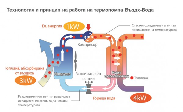

Най-общо казано термопомпата е хладилна машина която трансформира топлинна енергия. Термопомпите използват електричество не за да произвеждат топлина, а вместо това за да я преместват от едно място към друго, правейки хладното място по-топло (отопление), а топлото съответно по-хладно (охлаждане). Така през зимата термопомпите местят топлината от студа навън във вашия дом с цел да го затоплят, а през лятото топлината бива пренасяна от вашия дом към топлината навън, за да може той да бъде охладен. Тъй като реално термопомпите само преместват топлина, а не я произвеждат, то те могат да осигурят до няколко пъти по-голямо количество енергия от тази, която изразходват по време на работа. Поради тази причина те се считат за доста енергийно ефективно решение както за охлаждане, така и за отопление и са едно от добрите решения за подобряване на енергийната ефективност на вашия дом.

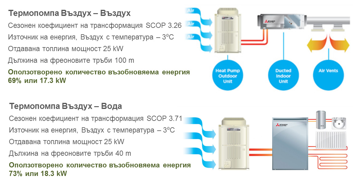

Най-популярния и разпространен тип термопомпа е въздух-въздух, която пренася топлина между вашата къща и въздуха навън, този тип термопомпи са известни още като климатици. Реално обаче съществуват няколко различни типа термопомпи, които са подходящи за различни условия и имат както своите предимства, така и недостатъци. И макар термопомпите въздух-въздух да са най-разпространени под формата на климатици заради по-достъпната цена и по-лесната инсталация, то оползотвореното количество възобновяема енергия от тях обикновено е най-ниското сред различните видове термопомпи. Разбира се при избора на подходяща за нуждите термопомпа трябва да се вземат предвид редица различни фактори, за да може да се прецени дали е възможно изграждането на решение на базата на термопомпа вода-вода например или вода-въздух.

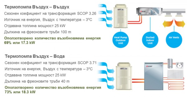

Термопомпите въздух-вода, както и въздух-въздух, използват енергията на външния въздух, но за разлика от изцяло разчитащите на въздуха решения тук термопомпата въздух-вода загрява или охлаждат вода. Това е най-разпространения тип термопомпа когато ни е необходимо не само охлаждане и отопление, но също така осигуряването и на Битова Гореща Вода (БГВ). Основното предимство на термопомпите въздух-вода е че са приложими практически навсякъде и са чудесно решение за обща сградна инсталация.

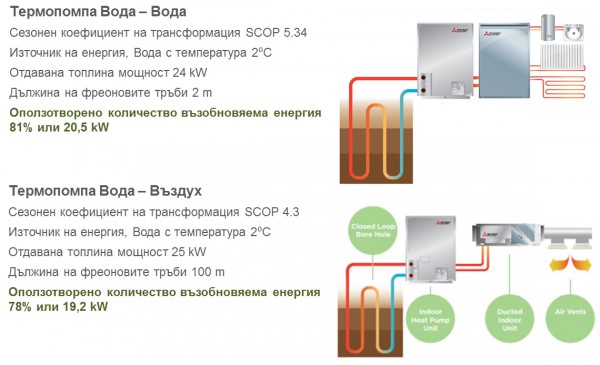

Термопомпите вода-вода са най-ефективните термопомпени агрегати с най-високото осигурявано оползотворено количество възобновяема енергия, но те не са приложими навсякъде, защото разчитат на енергията на подпочвени води от кладенец или сондаж. Точно след тях по ниво на ефективност се нареждат и термопомпите вода-въздух, където ефективността е съвсем малко по-ниска от тази на вода-вода, но за разлика от тях не могат да се използват за осигуряването на Битова Гореща Вода (БГВ). Поради по-специфичните изисквания на термопомпите вода-вода и вода-въздух, то в последните години все повече потребители насочват своя избор към по-универсалните решения тип въздух-вода, особено когато е необходимо не само за отопление и охлаждане, но също така и за производството на БГВ.

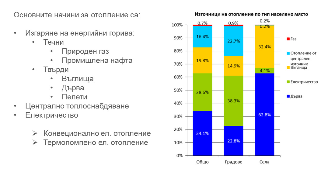

Ето каква е ситуацията с различните източници на отопление по тип населено място в България. Както можете да видите делът на използване на твърди горива като въглища и дърва за отопление е доста голям. И докато особено в селските региони, където това е най-достъпната форма на отопление, цифрите може би са оправдани, то дори в градовете техният процент е доста висок. Тук трябва да споменем, че твърдите горива като въглища и дърва са един от сериозните източници замърсяващи въздуха, който всички ние дишаме. Тази не особено благоприятна към момента ситуация обаче остава много място за навлизане на по-иновативни и актуалните технологии, които може да изискват по-голяма първоначална инвестиция, но с течение на времето се изплащат и в дългосрочен план са доста по-добра инвестиция в бъдещето. Такива решения са използването на природен газ, на пелети и разбира се на термопомпени инсталации от различни типове.
