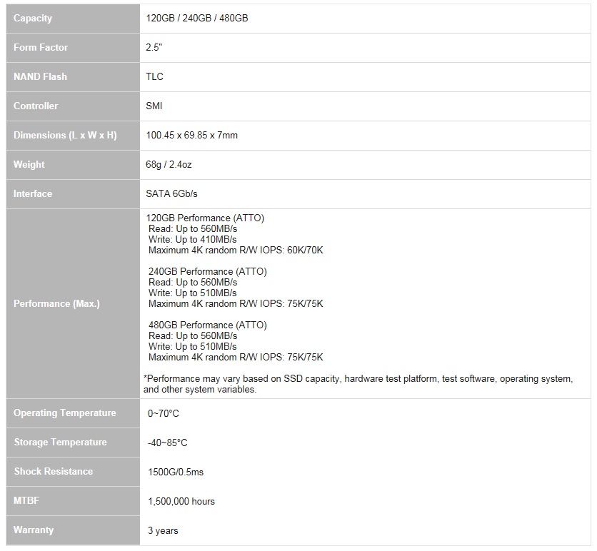

A-DATA Premier SP550 се явява бюджетният клас SSD предложения на компанията, които са насочени към по-непретенциозни потребители, търсещи все пак производителност на ниво „съвременно устройство SSD“, без основната цел да е максимална производителност. Именно тук съвсем полезно се вмества и паметта TLC, която е основата на Premier SP550. Наличието на TLC NAND Flash за някои потребители е с по-рисков характер в смисъл на дълговечност и стабилност на данните, но от A-DATA са се погрижили и за този аспект от нещата. Нека обаче първо да видим какви са основните характеристики на продуктовата линия устройства Premier SP550 SSD:
adata_sp550_specs

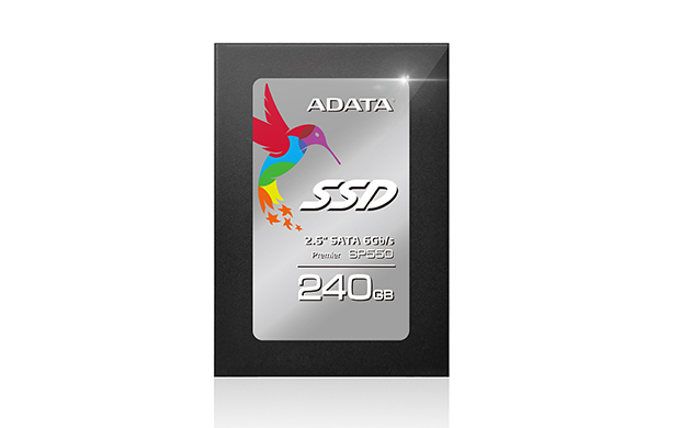

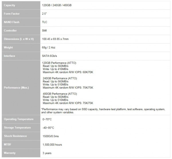

На хартия (и според A-DATA) серията Premier SP550 предлага много добри нива на скорости при четене и запис, но тук става дума за максимални (пикови) стойности на трансфер при линейно четене и запис. От A-DATA са заявили до 560 MB/s при четене и до 510 MB/s при запис (410 MB/s за 120GB модел). В нашите тестове за производителност на тестовата бройка Premier SP550 240 GB ще видите резултати както при линейно четене и запис, така и при други условия, но за това ще стане дума след малко. Сега да обърнем внимание малко по-конкретно на устройството SP550 240 GB.
sp550_240gb
Premier SP550 е със стандартни размери и дебелина за съвременно 2.5″ SSD и тегло от 68гр. В комплекта със SSD-то получавате и специална „уплътняваща“ планка, която позволява да направите SP550 с дебелина от 9мм, за някои по-стари мобилни компютри, или ако инсталацията го изисква. Към самият SSD няма диск със софтуер, защото от A-DATA го предлагат само за изтегляне от страницата им в интернет. Става дума за A-DATA Tool Box, за който ще говорим след малко.

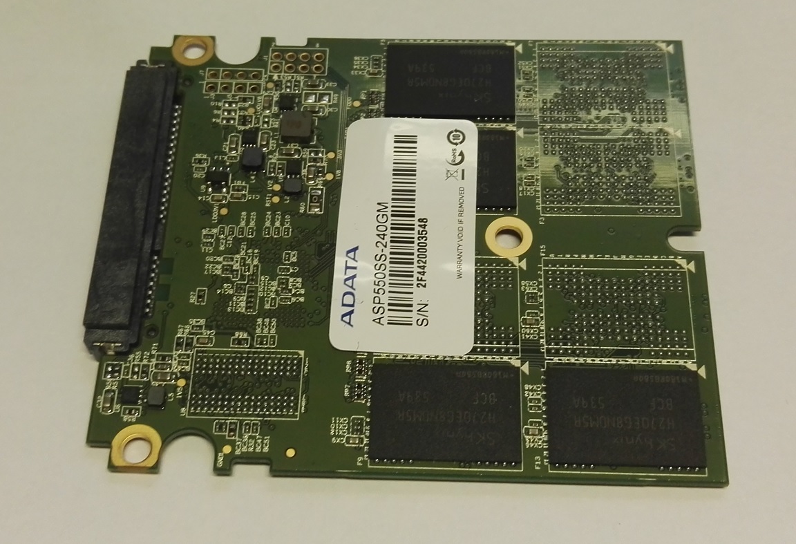

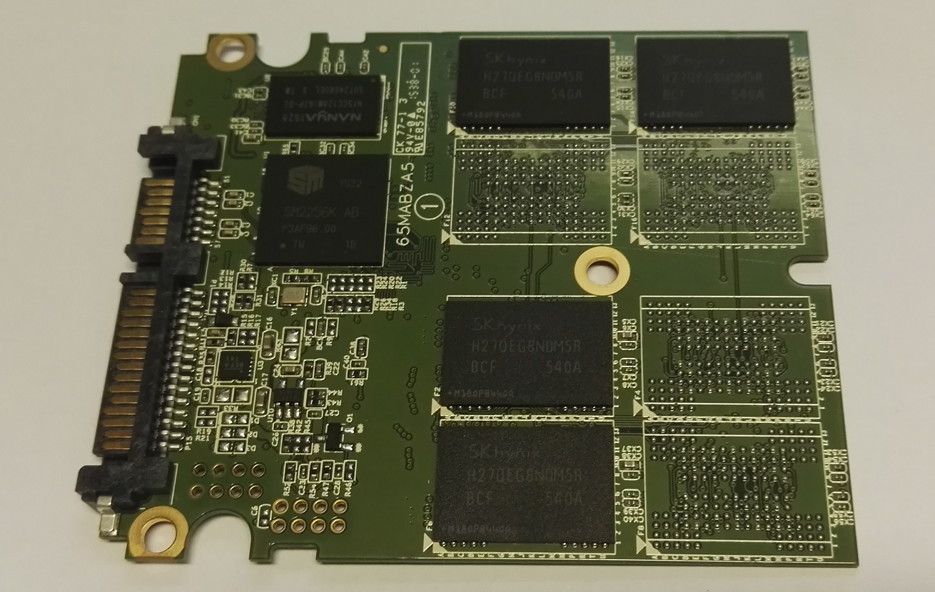

sp550_pcb_1sp550_pcb_2

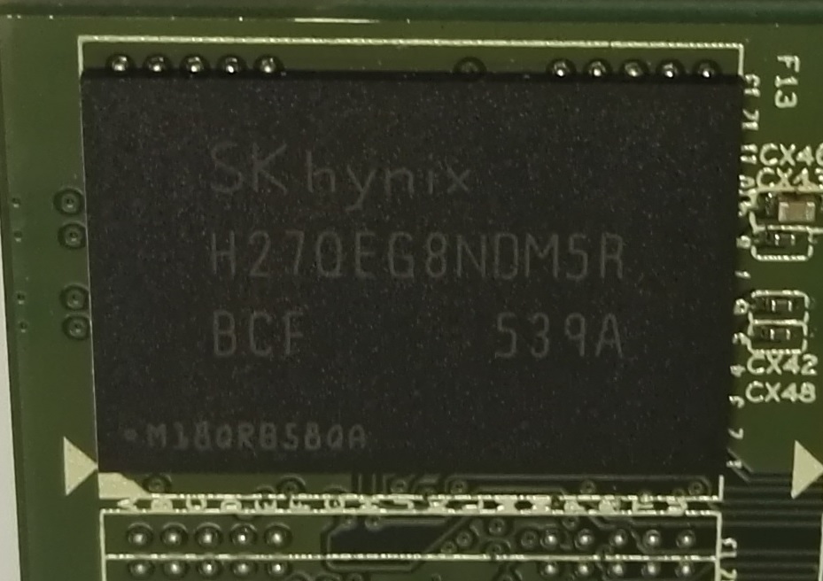

А това е и SP550 240 GB отвътре. Налице са осем чипа NAND, като се вижда и празното място за още памети NAND TLC, които дават възможност за достигане на максимално обявеният обем за серията SP550 от 960 GB. Конкретно самата памет NAND е на SK Hynix:
sp550_nand

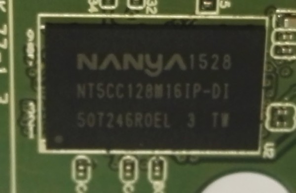

Чиповете са на SK Hynix, Toggle TLC, произведени по 16nm процес. Налице е и един модул Nanya DDR3L-1600 MHz с обем 256 MB.
nanya_cache

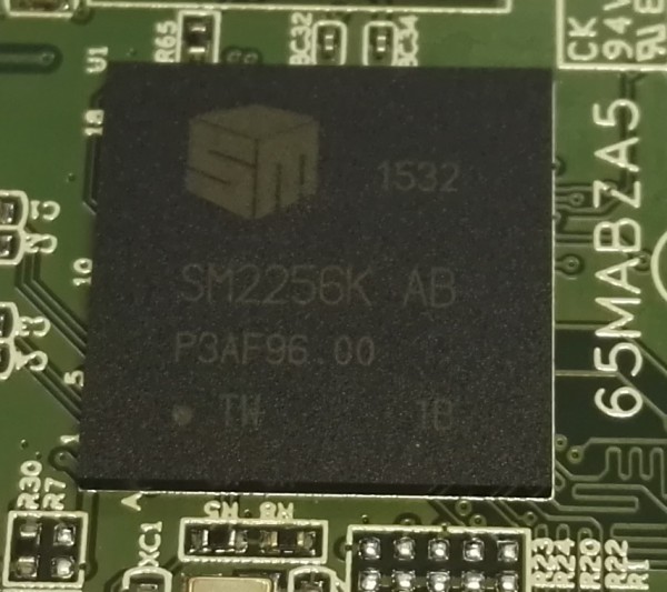

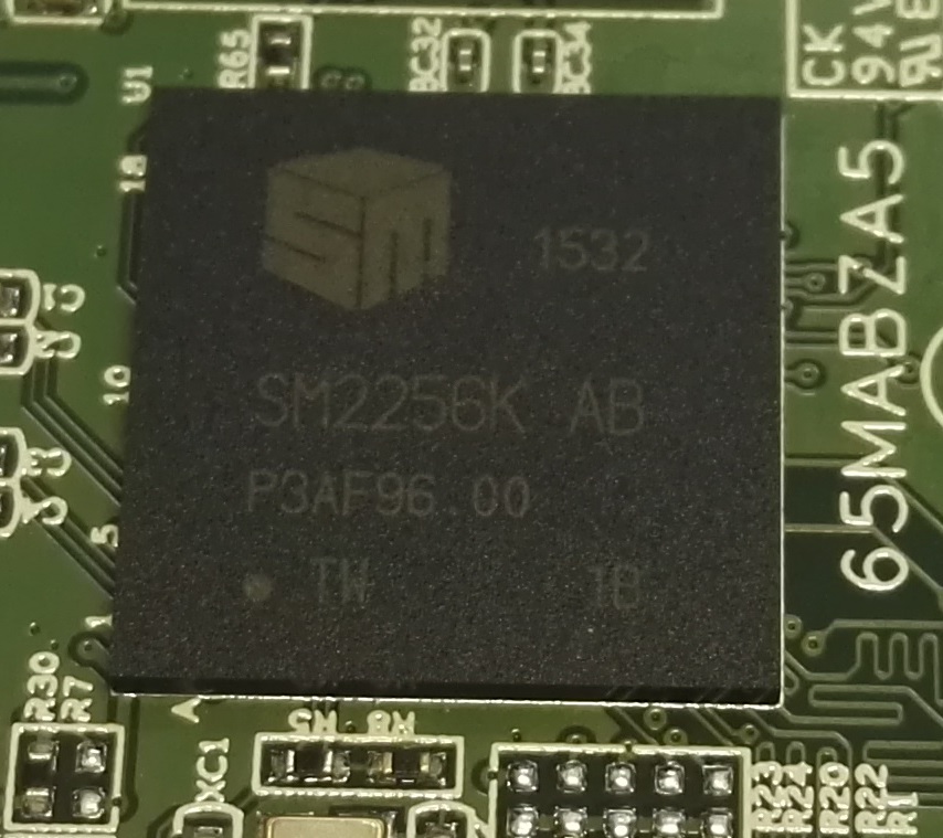

Що се отнася до контролера, A-DATA използват чип на Silicon Motion SM2256K:
sp550_controller
Това е ново поколение NAND контролер с поддръжка на технологията NANDXtend, която би трябвало да утроява броят на цикълите запис/презапис при TLC NAND памети. За повече информация около NANDXtend на Silicon Motion, можете да погледнете фирмената им страница. Самият контролер предлага скорости на трансфер до 550 MB/s при четене и до 480 MB/s при запис, както и съответно до 90 000/80 000 IOPS.

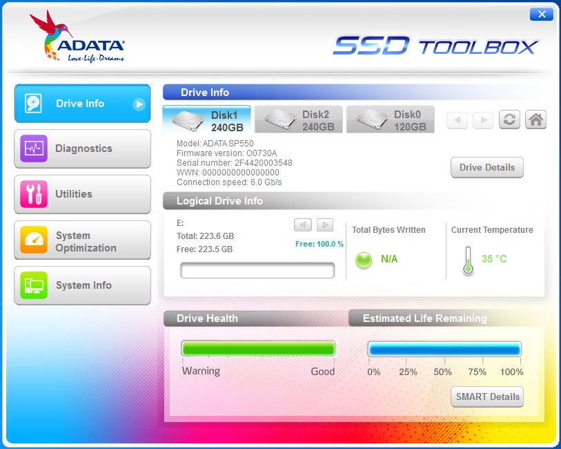

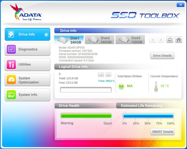

Що се отнася до софтуера към SP550 на A-DATA, компанията предлага на своите клиенти SSD Tool Box.
sp550_toolbox_1
Софтуера е семпъл, но дава достатъчно информация за устройството SP550 SSD – колко още „живот“ му остава, в какво моментно състояние се намира, както и разни технически данни.

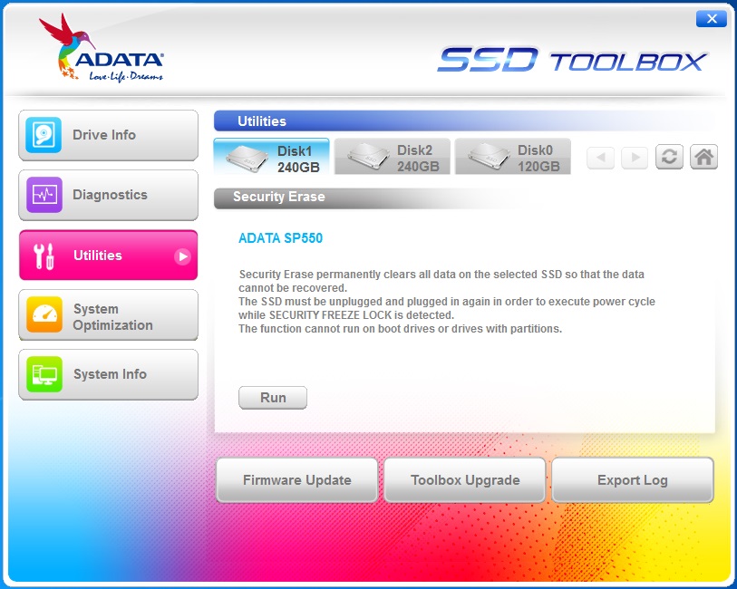

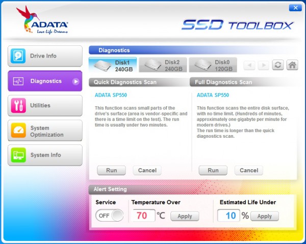

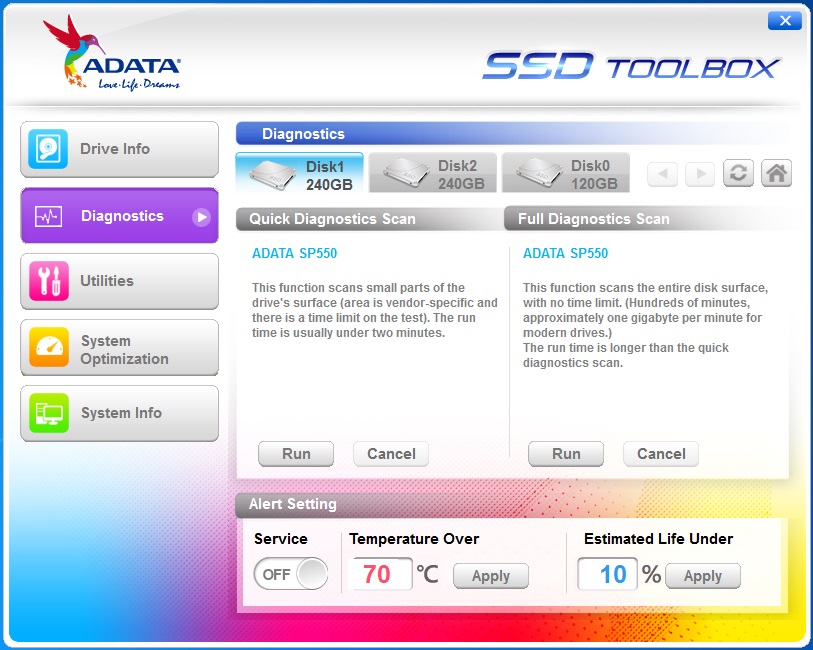

Наред с това е налице бърза или по-детайлна диагностика, която може да се приложи и да се провери състоянието на устройството. Можете дори да зададете аларма, която да се активира при много висока работна температура, или например ако е достигнато до определено критивно ниво на „живот“ на SP550. Налице е разбира се възможност за обновяване на софтуера на SP550, както и TRIM оптимизация.
