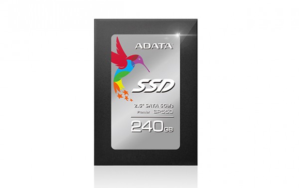

A-DATA Premier SSD SP550 240 GB
A-DATA SP550 SSD е една много интересна добавка към няколкото продуктови линии устройства SSD на компанията A-DATA. Макар че фокусът е доста бюджетно ориентиран, SP550 все така успява да предложи адекватни на моментните очаквания от потребителите, що се отнася до SSD-тата. Използването на памети TLC NAND Flash спомага за едно по-агресивно ценообразуване, без от това да страда много сериозно нивото на производителност. Да, съвсем очаквано за TLC-базирано устройство скоростта на запис не изненадва никого с високи резултати, но така или иначе идеята зад SP550 далеч не е такава. SP550 240 GB предлага производителност на нивото на нашият основен SSD в тестовата машина – Silicon Power V55, който е базиран на памет MLC.
sp550_240gb
Един от основните проблеми на TLC NAND Flash също е доста добре овладян, или поне така изглежда от всички технически характеристики на контролера на Silicon Motion. С няколко дни тестове няма как да кажем дали всички заявки са адекватни, но при една нормална ежедневна употреба достигането на дори половината обем от запис от заявените 90 TB TBW ще е сравнително трудно начинание. Така или иначе, от A-DATA дават 3 години гаранция на устройствата от серия SP550, което е донякъде само показва какво доверие имат от компанията в своите нови устройства SSD с памет тип TLC NAND Flash.
