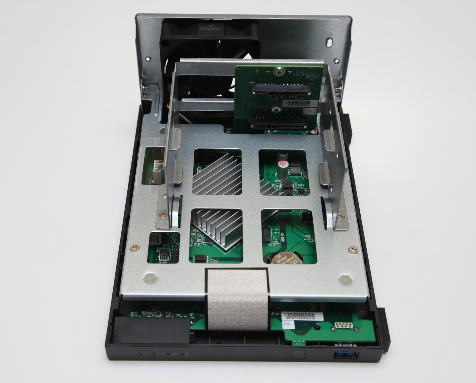

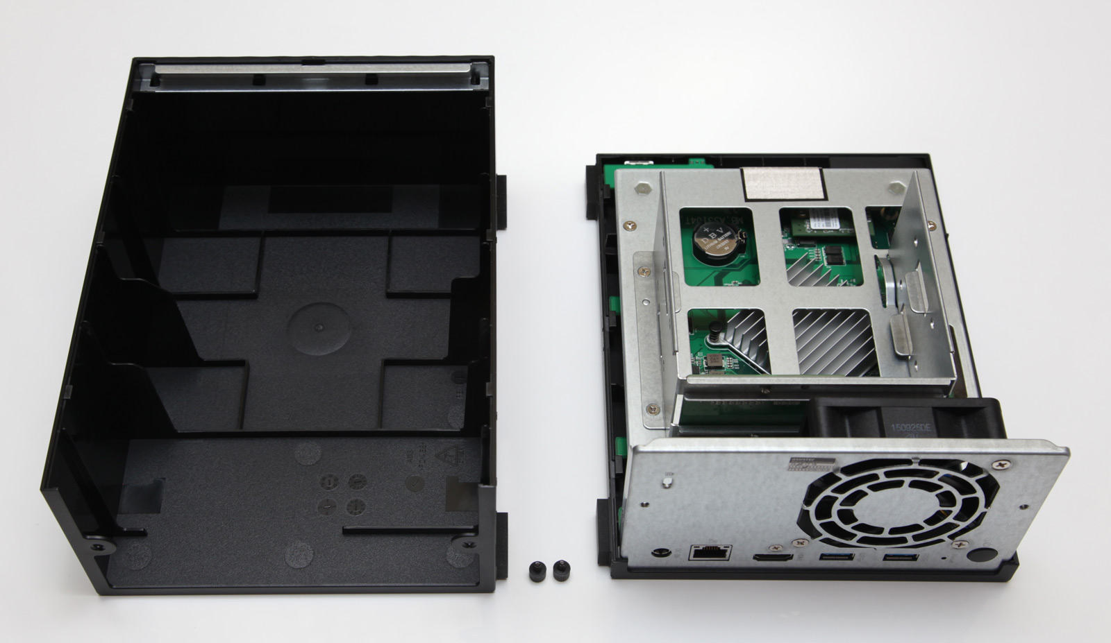

Конструкцията на Asustor AS3102T е доста интелигентно замислена, така че потребителя да може бързо и лесно да получи достъп до твърдите дискове в устройството, без да са му необходими специализирани инструменти. Всичко, което трябва да направи е да развие на ръка двата болта в задната част на корпуса и да плъзне страничния капак. Затварянето е също толкова лесно, просто се повтаря процедурата по отваряне наобратно.
asustor-as3102t-6
Външният корпус на NAS устройството е пластмасов, като е наблегнато на изчистения и приятен дизайн с модерна визия на предния панел. Отвътре обаче виждаме солидна метална конструкция, която освен, че осигурява здравина и надеждност вероятно спомага и за подобряване на охлаждането на дисковете. В задната част на корпуса е разположен охлаждащ вентилатор, който по-скоро има за цел да поддържа ниски работни температури на твърдите дискове, а не на централния процесор. Процесорът Intel Celeron N3050 е с максимално TDP от едва 6W в натоварен режим, като той е с пасивно охлаждане и реално също разчита на въздушния поток от охлаждащия вентилатор.
Енергопотреблението на цялата система, особено когато тя не е натоварена на 100% не е високо, а оборотите на охлаждащия вентилатор в задната част на корпуса се контролират автоматизирано според докладваната температура от различните подсистеми. Пътят на въздушният поток за охлаждане не е съвсем оптимално реализиран според нас, но това явно е компромис вследствие компактния размер на NAS устройството. Изглежда обаче предвид малкото отделяна топлина от дисковете и от процесора няма особен проблем за поддържането на достатъчно добри работни температури на хардуера.

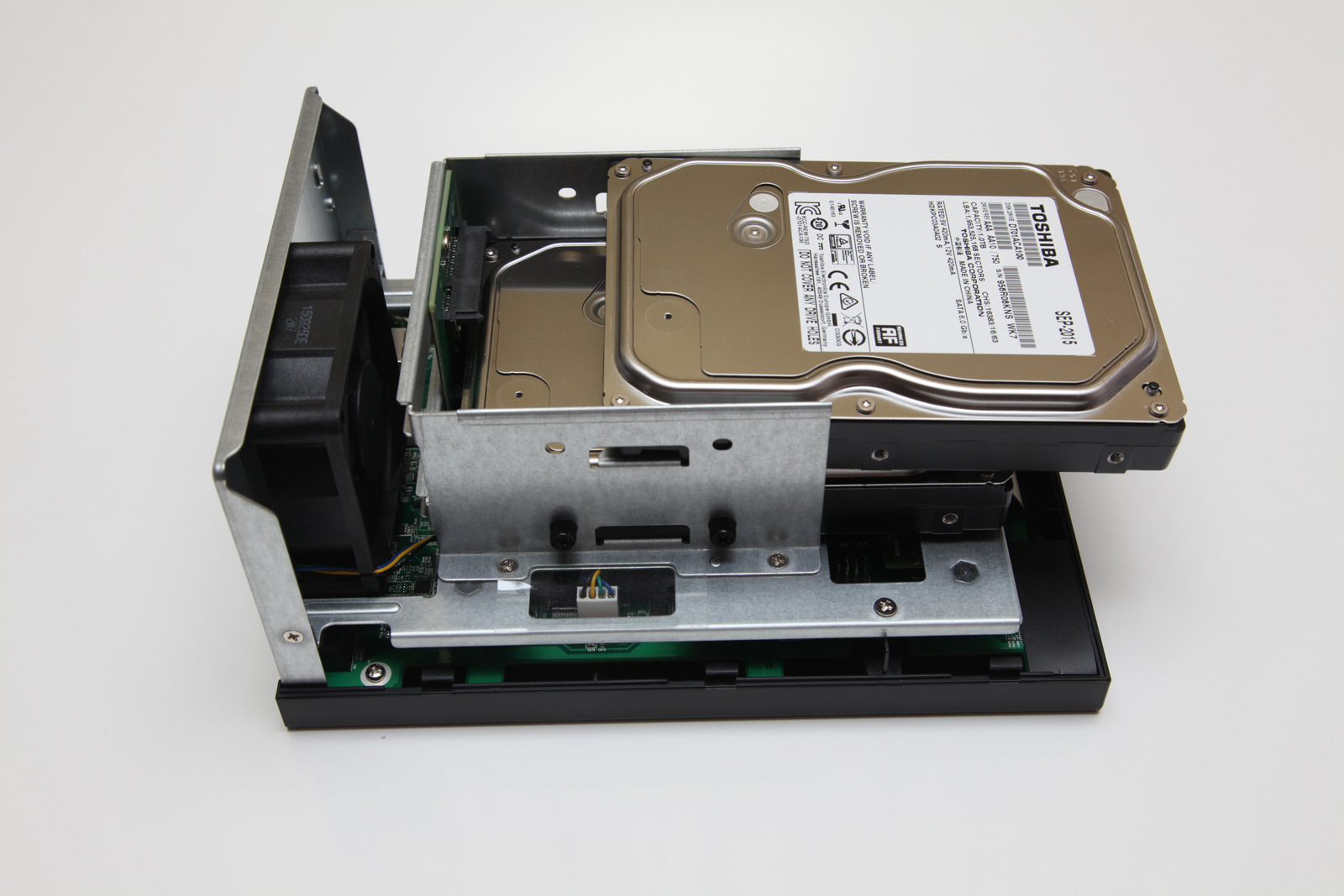

Монтажът на избраните от потребителя твърди дискове в NAS устройството става много бързо и лесно, отново без да е необходимо използването на инструменти. След като отворите корпуса е достатъчно да плъзнете диска в съответната метална шейна, която е предвидена за него, докато щракне в конектора и да завинтите на ръка по два болта от всяка страна (включени са в комплекта). След това повтаряте процедурата и с втория диск и затваряте обратно кутията. Всичко на всичко инсталацията на дисковете не би трябвало да отнеме повече от няколко минути и не би трябвало да затрудни дори съвсем обикновени потребители.
