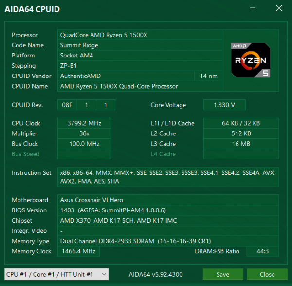

На свой ред Wraith Spire, комплектован с Ryzen 5 1500X, показва колко още може да се постигне с малко повече площ и вграждане на медна вложка. Според мен този охладител е напълно конкурентен на моделите по 20-30 лв, които може да намерите на IT пазара. Дори само той оправдава разликата спрямо Ryzen 5 1400, който идва с Wraith Stealth, и който според мен не е добра комбинация при овърклок на такъв процесор. Така или иначе с Ryzen 5 1500X + Wraith Spire и напрежение около 1,35 волта успешно покорих 3,8 ГХц при температури от порядъка на 59-60 градуса.
На пръв поглед това може да не изглежда като особено постижение и за двата процесора, но заедно с това паметта беше овърклокната до DDR4-2933 CL16, което както видяхме в предишни статии добавя още малко производителност. Всъщност предвид липсата на All Core Boost ниво за Ryzen 3 1200 можем да очакваме прираст от поне 15-18 % при него, докато Ryzen 5 1500X вероятно ще се задоволи с 8-10%.

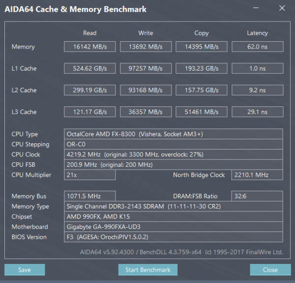

За FX-8300 обаче реших да не използвам бокс охлаждането, тъй като то е много неефективно и изключително шумно. Като пример за охлаждане за около 30-40 лв с 3 топлопровода, което би трябвало да дава добра ефективност, избрах ID-Cooling SE-213-V2 (~39 лв). Подобни на него охладители в този ценови клас са например DeepCool Gammaxx 300 за около 30 лв и Arctic Freezer 7 Pro Rev.2 и Freezer A11, съответно за 35 и 39 лв. Естествено има и по-сериозни охладители, но и цената ще се повиши. Така в момента FX-8300 + охладител ще ви излезе 235-245 лв, което вече е с 20 лв повече от Ryzen 3 1200 с бокс охлаждането и близо 80 лв повече от G4560. Освен това предимството на повечето от споменатите охладители (с изключение на Freezer A11) е леснотo им закрепяне чрез щипка за цокъла около процесора. При овърклокването избрах да се огранича до сравнително разумни напрежения и честоти, които би следвало да са постижими с всяка що-годе адекватна платка AM3+, като постигнах 4,2 ГХц при 1,37 Волта и температури 57-59 градуса. Тази честота е интересна също така и, защото ще ви даде представа и какво да очаквате от FX-8370 на дефолт честоти, но честно казано него не препоръчвам да взимате нов. Заедно с това изключих APM, за да не ограничава процесора според консумацията. Паметта работеше като DDR3-2133 CL11.
Честно казано процесът на овърклок на Ryzen е по-лесен спрямо FX, като в повечето случаи единствените настройки, които трябва да направите, е да зададете ръчно желаният множител, а повечето случаи дънната платка сама ще зададе автоматично напрежението, макар и да имат тенденция да превишават минималното необходимо такова. Така че ако се придържате към малко под типичните стойности за процесорите по ревютата, то едва ли ще имате проблеми да клокнете лесно процесора. Като правило, не-Х моделите правят около 3,8-3,9 ГХц с добро охлаждане и фина настройка, докато Х-моделите правят до 4 ГХц, така че примерно 3,7-3,8 ГХц според вариацията на модела би следвало да са нормална цел, дори с бокс охладителя в повечето случаи. За сметка на това при FX ще ви трябва малко повече заиграване и разбиране какво правят отделните настройки в BIOS.

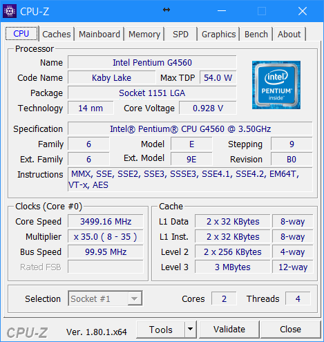

И накрая – Pentium G4560 за съжаление не подлежи на овърклок, така че там получавате, каквото се купили. Охлаждането е типичното бокосово охлаждане на Intel и много прилича на Wraith Stealth, но за съжаление използваният вентилатор, макар и да не работи на много по-високи обороти, е доста по-шумен със специфично неприятен високочестотен звук, след като мине над 2000 оборота. Това лесно може да се коригира с поставането на Quite режим от дънната платка, при което максимума по време на тестовете беше около 1600/мин, което обаче идва за сметка на температурата, която в пиковите момент достигаше до 64 градуса.
