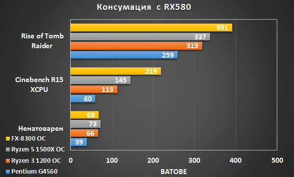

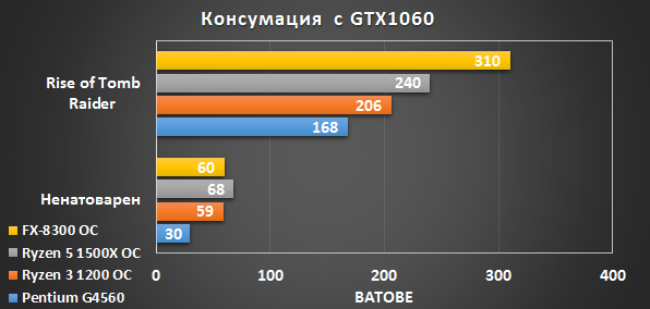

Консумация
Ако Pentium G4560 има някакво безусловно предимство, то това е в консумацията. Дори спрямо най-икономичният от останалите процесори, Ryzen 3 1200, разликата измервана в процентно отношние е доста сериозна, макар че 30/50/60 вата да не изглеждат много като абсолютна стойност, особено на фона на „постиженията” на FX-8300. Но в края на краищата това може да се очаква, защото всички останали процесори са овърклокнати.
Дори и FX-8300 да има сериозни предимства като многонишкова производителност, фактът че консумацията му не е дори двойна, а близо 4-на, го „компенсира“ с лихвата. Всъщност в това няма нищо изненадващо, предвид че това е единственият процесор, който не е произведен по съвременен 14 нм FinFET процес, а по „древния” 32нм SOI. Двата Ryzen модела попадат по средата, като може да се каже че разликата отговаря на  производителността им.
Друго, което може да ви направи впечатление, е голямата разлика в консумацията между графичните адаптери. Сериозният фабричен овърклок е станал причина за голямо увеличение на напрежението при Sapphire Radeon RX580 Nitro+, което води и около 90 вата по-голяма консумация.
