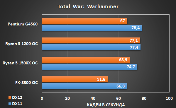

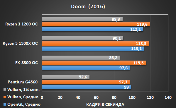

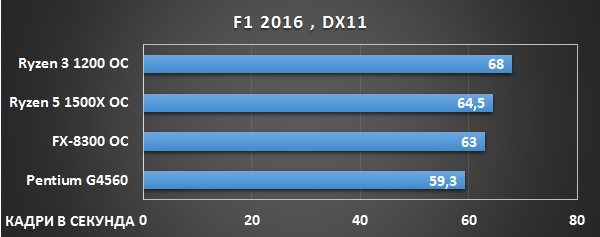

Palit GeForce GTX1060 StormX, за разлика от Radeon RX580, може да се каже че не харесва особено новите API, като производителността и в тях в повечето случаи е малко по-лоша от тази в DX11, но на свой ред самата карта се представя доста добре в DX11 режимите, като не рядко е близко до нивото на Radeon RX580 в DX12 режим. Това вероятно обуславя и малко по-ниската процесорно зависимост. Зедно с това може да направите и пряко сравнение с ревюто на Ryzen 3, за да видите какво ще се случи, ако решите да използвате по-бърз графичен адаптер (GTX1070).

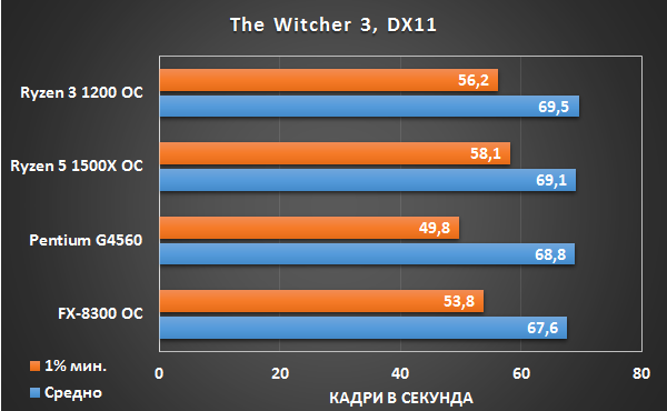

Не правете грешка да мислите, че тази карта няма нужда от бърз процесор, както се вижда от резултатите на Ryzen 5 1500X, особено на местата на които засякох и 1% минималните кадри. Тук обаче има и една уловка – изглежда драйверът на Nvidia не харесва толкова SMT технологията на AMD, като резултатите на Ryzen 5 1500X в TotalWar: Warhammer и F1 2016 се оказват по-ниски от тези на Ryzen 3 1200, макар и не фатално.

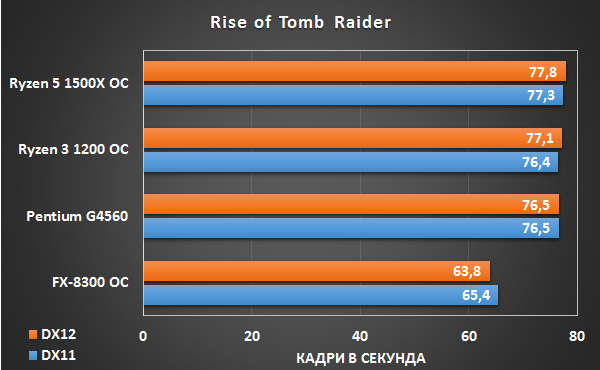

FX-8300 пък на свой ред се показва в малко по-добра светлина спрямо Pentium G4560, като размахът на разликите малко намалява, но пък на свой ред демонстрира микронасичане във вторият подтест на Rise of Tomb Rider в DX 11 режим.

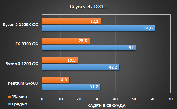

Заедно с това се набива на очи и по-доброто положение за всички процесори в Crysis 3. Това не означава, че с G4560 ще ви е приятно да играете тази игра, но все пак положението е доста по-добро в сравнение със същия процесор с RX580. Ryzen 3 1200 този път върви почти приятно, като FX-8300 и Ryzen 5 1500X са на практика безпроблемни, като вторият дори успява да надвиши критичните граници от 60 средни и 30 минимални кадри/сек.

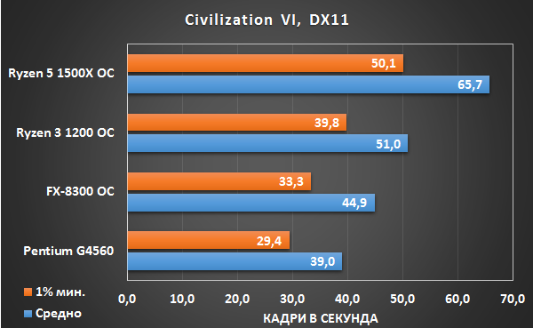

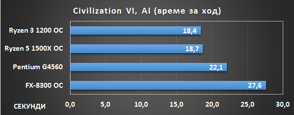

Още нещо, което е интересно може би да се отбележи е, че времето за смятане на хода в Civilization VI беше стабилно с 1-1,5 сек по-бързо с GeForce GTX1060, отколкото с Radeon RX580. Честно казано нямам представа на какво се дължи това, освен може би на засичането на нишката която смята хода и тази/тези, които смятат графиката при Radeon RX580, тъй като този тест беше проведен в DX11 режим.
