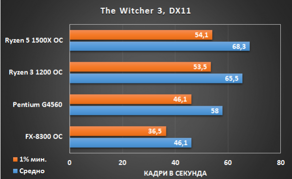

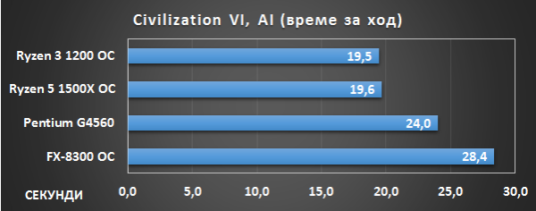

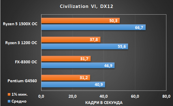

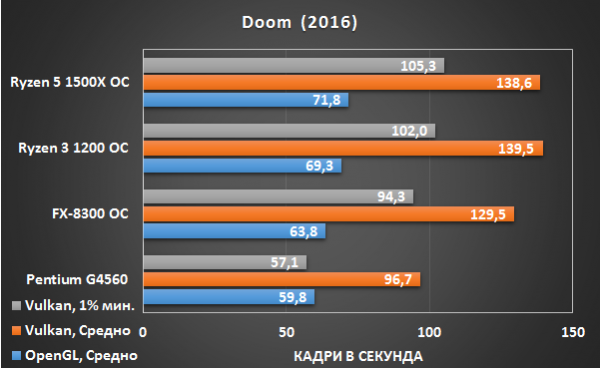

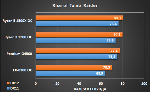

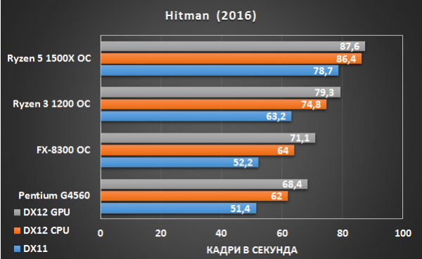

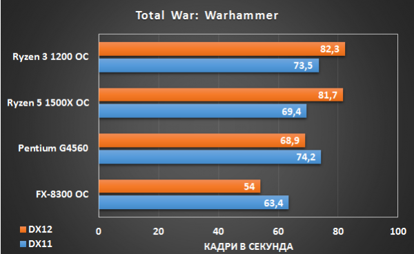

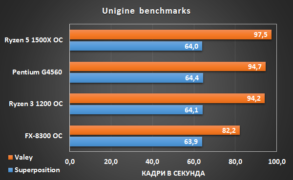

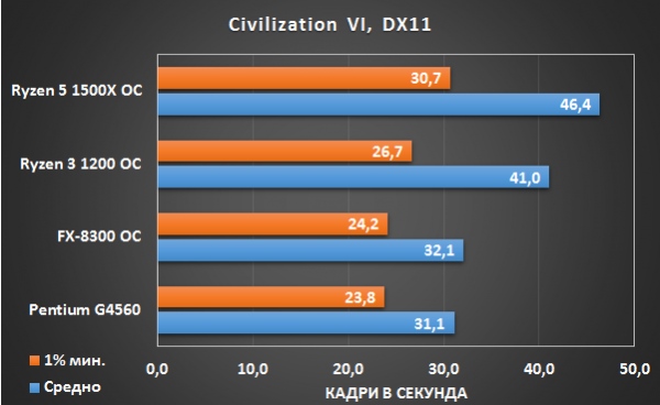

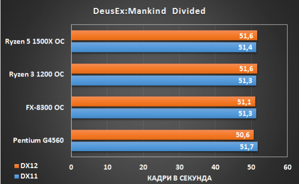

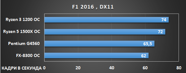

Нека започнем със Sapphire Radeon RX580 Nitro+ 8 GB. Интересното при тази карта е колко добре се повлиява от използването на новите графични API DX12 и Vulkan. Както и колко гладна е за процесорна производителност, въпреки че като цяло нивото и е доста под това на GeForce GTX1070. Разбира се има игри, които изцяло опират в нея, като DeusEx:Mankind Divided, Rise of Tomb Raider, Total War: Warhammer в DX11 режим и в синтетичните тестове. Във всички останали случаи и, дори изненадващо в The Witcher 3, новите Ryzen процесори имат какво да покажат, като дават съвсем не лошо предимство пред избрания за отправна точка Pentium G4560 – овърклокнатият Ryzen 3 1200 в различните игри ще ви даде от 15 до 45% повече средни кадри, ако изключим Crysis 3. При Ryzen 5 1500X горната граница достига дори до над 60%. Като естествено най-големите предимства са в DX12/Vulkan, но съвсем не се ограничени само там.

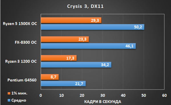

Казвам „изключим Crysis 3”, тъй като поради специфичният си енджин играта е особено силно зависима от процесорната производителност в определени нейни части (като използваната в теста), като въпреки почти 60% по-голямата производителност, дори Ryzen 3 1200 няма да ви даде задолително представяне в нея. За целта ви трябва Ryzen 5 1500X и, изненадващо, FX-8300. А той на свой ред в останалите игри се хвърля по целия спектър спрямо Pentium G4560 – има игри в които е над 20% по-бавен, а има и игри, освен Crysis 3, в които е над 30% по-бърз. Средната му производителност обаче е горе-долу сравнима с тази на процесора на Intel.
Тук трябва да отбележа и още някои наблюдения, които може да не се забелязват лесно на дадените графики. Става дума за „популярното” напоследък при обсъждане на производителността „микронасичане”, а именно дребни забавяния в извеждането на кадрите, които могат доста да скапят усещането ви за играта. Единственият процесор, който не отбеляза никъде такива, беше, донякъде очаквано, Ryzen 5 1500X. Ryzen 3 1200 демонстрира такива в Crysis 3, както си личи от резултатите му, същото в още по-голяма степен се отнася за Pentium G4560. При него такива се забелязаха, в доста по-малка степен, и при третият подтест на Rise of Tomb Rider. FX-8300 се справи по-добре с Crysis, но отбеляза микронасичания в The Witcher 3. Така че освен средната производителност, има и други причини да изберете по-скъпият процесор.
