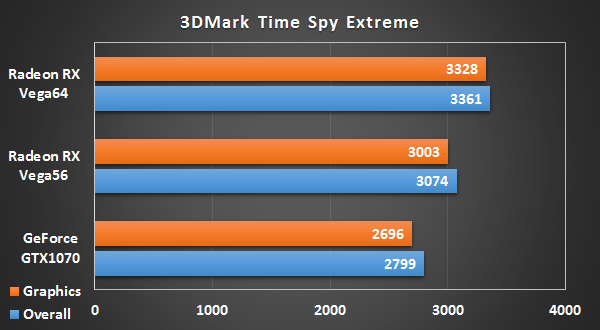

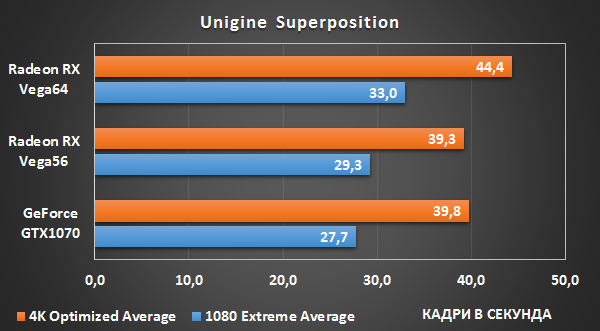

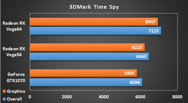

Основният конкурент на Vega56 е GeForce GTX1070, поради което включих представител и на тази фамилия графични ускорители. Другата отправна точка е въздушно охлажданата версия на Vega64. За начало нека да видим как се представят картите в синтетичните тестове 3DМark и Unigine Superposition.
Като цяло разликите не са големи – RX Vega56 се справя малко по-добре от GeForce GTX1070 в 3DMark, като разликата варира от 5 до 11%, докато нещата са по-близки в Superposition, където в теста 4K optimized GeForce GTX1070 дори успява да се представи по-добре с 1%. Разликата между двата модела Radeon Vega  е сравнително устойчива във всички режими и варира от 10% до 13%.

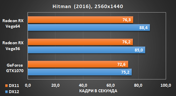

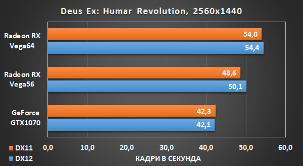

Преминавайки към игровите тестове, в DeusEx Human Revolution и Hitman (2016) няма какво толкова да се отблежи, като резултатите са сравнително логични и в двете игри. RX Vega56 е забележимо, макар и не драстично, по-бърза от GeForce GTX1070, като разликата при работа с по-новият API DX12 е по-голяма в сравнение с използването на DX11. Разликата между Vega56 и Vega64 се оказва на свой ред пък по-малка от 10%, което е на практика незабележимо за играчите.

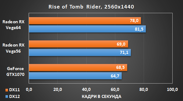

Нещата стават интересни в Rise of Tomb Raider и Civilization VI, като тук ясно се вижда огромната разлика в поведението между AMD и NVidiа. От една страна в RTR RX Vega моделите запазват типичното си представяне, като DX12 води до леко увеличение в производителността им, а в същото време при GeForce GTX1070 има спад. Всъщност тук една от причините е странното поведение, което имат GeForce моделите в комбинация с Ryzen процесорите в някои DX12 заглавия. Поради това докато в DX11 Vega56 е равностойна на GTX1070, то в DX12 разликата става близо 10% в полза на представителя на AMD.

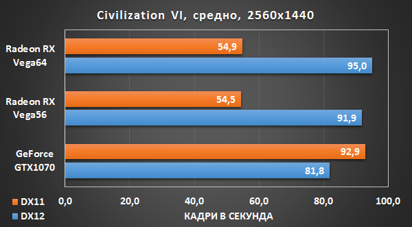

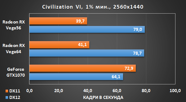

В Civilization VI пък моделите от двата лагера се държат тотално противоположно – RX Vega се представят просто страхотно в DX12 режим, докато DX11 резултатите им спадат почти наполовина. GeForce GTX1070 пък, напротив, е с около 15% по-бърза в DX11 режим, в сравнение с DX12. Сравнявайки най-добрите резултати между картите обаче, Vega56 в DX12 режим е на практика равностойна на GTX1070 в DX11 режим.

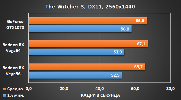

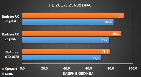

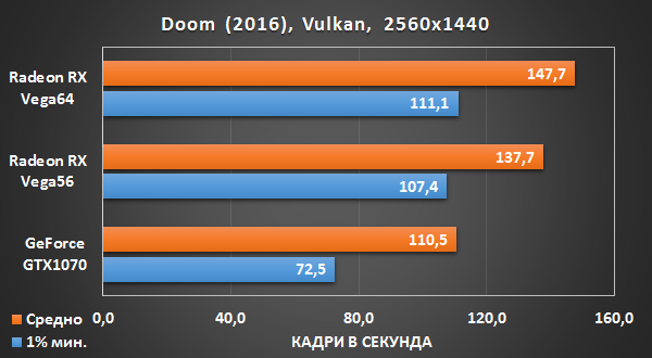

В останалите игри, няма да има подобни драстични разлики, но това се дължи най-вече на факта, че всичките работят така или иначе само в един режим. Единственото изключение е Doom (2016), но там така или иначе проведох тестовете само във Vulkan режим. Във F1 2017 Vega56 e с около 10% по-бърза от GTX1070, като на свой ред Vega64 е пред нея с маргиналните 3%. В The Witcher пък GTX1070 e е наравно при средните кадри, но води с около 10% при минималните кадри, като отново Vega64 е само маргинално по-бърза от по-малкият си събрат. И двете игри използват DX11.

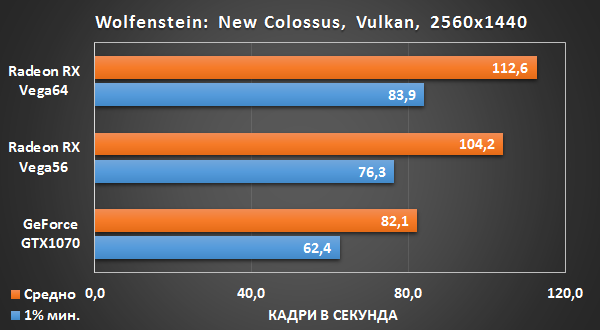

Doom и Wolfenstein: New Colossus работят със сходен графичен енджин, като и двете тествах с Vulkan API. Това дава много сериозното предимство на Vega56, което е в рамките на 25% при средните кадри спрямо GTX1070, като при минималните разликата в Doom е почти двойна. На свой ред Vega64 този път увеличава леко предимството си, но то отново не надминава 10%.

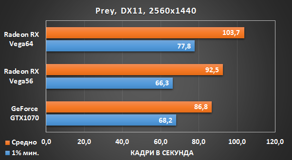

И накрая Prеy, при все че е DX11 игра, дава леко предимство на AMD Radeon RX Vega56 пред GeForce GTX1070, макар че при минималните нещата стоят наобратно. Във всеки случай разликата е достатъчно малка, за да се каже че двете карти са на практика равностойни. На свой ред това е сред малкото игри, които дават забележимо предимство на Vega64, като разликата е над 10%.
