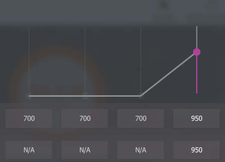

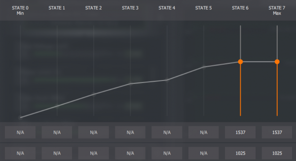

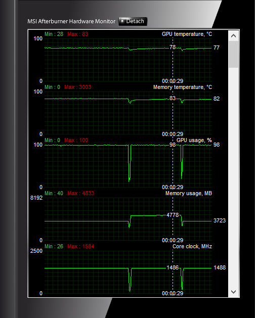

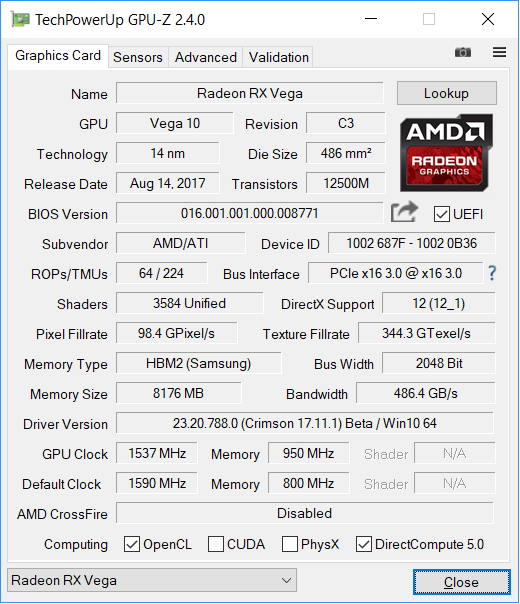

Предвид ограниченията на стандартният охладител, картата обикновено работи доста под максималните си честоти – реално рядко надминава дори 1400 МХц. Съответно може да се очаква, че овърклок потенциалът би бил голям. Практически, обаче, нещата не са толкова прости поради фактора шум от охладителя. За това след известни тестове стигнах до извода, че за мен максималния приемлив шум на турбината е до 2800/мин. Съобразно с това реших да настроя картата така, че да държи максимално устойчиви честоти при продължителна работа в този режим. За това във WattMan зададох за последните две състояния на картата 1535 МХц като намалих напрежението на 1,025 В, далеч под стандартните за тази честота 1,15 В. HBM2 паметта сложих на 950 МХц, като покачването на честота над това водеше до почти незабавно забиване при включване на 3D приложение. Температурните таргети останах същите, като увеличих Power Limit с +50% и вдигнах горната граница на оборотите до 2800/мин. Крайният резултат е, че картата държеше стабилно около 1487 МХц при 77-78 градуса. Крайният ефект от това беше обаче сравнително скромният прираст от около 8-10%.
Иначе в силно нереалистичният за нормална употреба сценарий с максимални обороти на вентилатора, картата се оказа способна да работи на 1580 МХц за ядрото при 1,1 В и 950 МХц за паметта. Което дава някаква отправна точка за това какво може да се очаква, ако смените охлаждането или когато се появят нереферентните модели може би в не толкова далечно бъдеще.

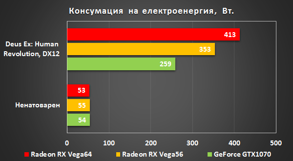

Консумацията беше засечена с ватметър на контакта, така че включва цялата консумирана мощност от системата. Тук за съжаление нещата съвсем не стоят добре за представителите на АМД, като макар при работа в ненатоварен режим 3-те карти да са равностойни, то по време на гейминг пиковата разлика е огромна, като достига почти 100 Вт в „полза” на Vega 56 и до над 150 Вт за Vega64.
