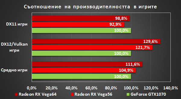

Но ако гледаме чисто игровото поведение на картите, то за мен е мното трудно да дам категоричен отговор дали си струва да закупите Vega56. От една страна имаме огромната разлика в консумацията и на моменти много странното поведение на картата в DX11 режим. Макар че последното се наблюдаваше само в някои игри, които използват и DX12, и DX11, сякаш за оптимизация на DX11 в тях не е отделено достатъчно време. В F1 2017, The Witcher и Prey, игри, които използват само DX11, поведението на RX Vega56 е напълно адекватно. На свой ред във Vulkan и DX12 в повечето случаи представянето на новата архитектура на AMD е впечатляващо, като често разликата спрямо GeForce GTX1070 е около и над 20%, което на практика я праща като конкурент на GeForce GTX1080, т.е. на едно по-различно ниво и може донякъде да оправдае разлика в консумацията. Това обещава доста по-бляскаво бъдеще за Vega, така че ако не сменяте често адаптерите може би е по-добре да заложите на нея. Говорейки в числа, то средногеометричната разлика в игрите е 5 % в полза на Вега, в DX11 обаче тя изостава със 7%, докато в DX12 и Vulkan води с 21%.
На свой ред предстаянето на Vega56 на практика обезмисля покупката на Vega64. В повечето случаи разликата между двете карти се измерва в едноцифрено число при 25% разлика в официалната цена. Единствено в Prey и Rise of Tomb Raider разликата устойчиво минава над 10%, но все пак не достига дори до 20%. А да не забравяме и че за целта по-мощният вариант харчи с близо 60 Вт повече. Отново, изразено в цифри – разликата е 6,5% в полза Vega64. Така че честно казано не виждам причина да се напъвате за AMD Radeon RX Vega64, като Vega56 с малко оптимизации на честотата ще ви свърши същата работа.
