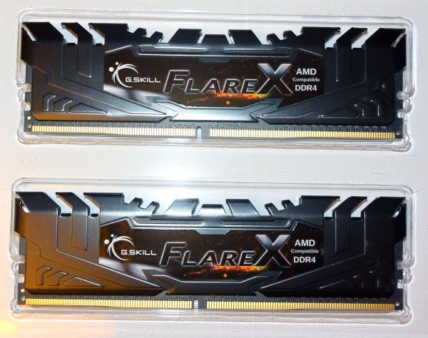

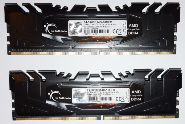

За оригиналното ревю бяхме снабдени от AMD с изключителната памет G.Skill Flare-X DDR4-3200, която е оптимизирана за работа с Ryzen и в добавка предлага XMP профил с много стегнатите тайминги CL14 дори на тактова честота 1600 МХц (DDR4-3200). В случая за AMD системите основните тайминги са 14-14-14-14-34-1Т. Този модел предлага наистина добра производителност, но пък съобразно на това и цената им е доста „добра”, което в наши дни означава, че самият кит ще ви струва едва ли не колкото дъното и процесора, взети заедно. Това естествено не е идеалната ситуация, предвид факта, че използването на вграденото видео предполага, че целта ви е създаване на бюджетна система.
