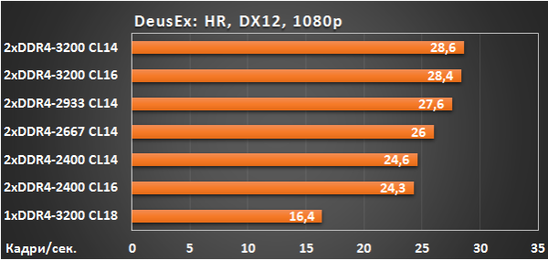

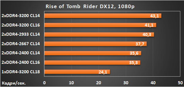

От една страна имаме Rise of Tomb Rider и DeusEx:HR, които използват DX12 режим, като и двете са значително по-зависими от пропускателната способност на паметта, отколкото от таймингите й. Все пак RTR показва малко по-голяма зависимост от латентността в режим DDR4-3200. В същото време нарастването на производителността в процентно отношение е далеч по-малко спрямо наратването на пропускателната способност в процентно отношение –  имаме съответно около 21% и 16% повече производителност спрямо 33%. От една страна това показва, че графичното ядро е сериозно ограничено от производителността на паметта, а от друга демонстрира, че все пак има и някакъв аванс, особено с увеличаване на тактовата честота на паметта, което е донякъде типично поведение за GCN архитектурата на AMD. В същото време това може да означава и, че с увеличаване на производителността на графичната компонента, това увеличава работата на процесорните ядра, които на свой ред „изяждат” част от увеличението в пропускателната способност. И накрая, използването на едноканална памет тотално съсипва производителността, като разликата при работа с едноканална DDR4-3200 и двуканална памет DDR4-2400 е правопропоционална на разликата в пропускателната способност – 47-50%, т.е. не се подлъгвате от подобно елементарно спестяване, защото ще загубите прекалено много производителност.

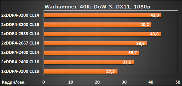

Малко по-особено е положението в Warhammer 40K: Down of War 3, която използва DX11. Не знам дали това се дължи на използването на различен API или генерално на разликата в енджина на игрите, но W40K:DoW3 е доста по-сериозно зависима от латентността на паметта – дори с памет DDR4-2400 губите 2 кадъра/сек (~6%) само от таймингите. Също изглежда, че енджина се насища при около памет DDR4-2933 , като увеличаването до DDR3-3200 не дава особен ефект. Но пък ако тази честота идва за сметка на таймингите, дори ще загубите производителност – DDR4-3200 CL16 в тази игра е минимално по-бърза от DDR4-2667 CL14. Това обаче не означава, че играта не е зависима от пропускателната способност, като имаме най-голямата разлика между DDR4-2400 CL14 и DDR4-3200 CL14 – 23%. Загубата от двуканалния режим отново е драматична, но е значително по-малка в сравнение с другите игри – 23-30% в зависимост от таймингите.
Нещо което трябва да напомня за Down of War 3 от предното ревю е, че това беше една от игрите, в които Ryzen 5 2400G страдаше много силно в минималните кадри, вероятно заради ребалансирането на честотите на блоковете според TDP. Както може да видите от резултатите с овърклок, в момента който това ограничение изчезне, имаме много сериозен прираст в производителността. Така че е напълно възможно по-слабо изразената зависимост от скоростта на паметта да се дължи на факта, че в стандартен режим графичното ядро просто не може да се натовари достатъчно пълноценно.

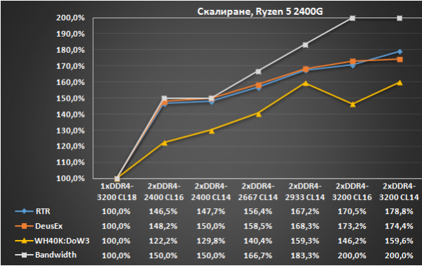

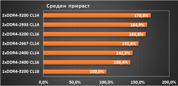

И накрая, ето и графика за скалирането на 3-те игри според различните настройки на паметта, както и обобщена диагарама за разликата в производителността с база едноканалната памет DDR4-3200 . Както виждате дори двуканалната памет DDR4-2400 с разхлабени тайминги ви дава прираст от близо 40% спрямо бързата едноканална памет, а DDR4-2933 и DDR4-3200 ви дават 65-70% отгоре! Така че с Ryzen 5 2400G във всеки случай избягвайте единият стик памет, нито една от 3-те игри не демонстрира използваема производителност в този режим. Ако трябва доплатете малко за платка с 4 DIMM слота, за да може да сложите втори двуканален кит, отколкото да се жертвате с едноканална памет.

    Според мен на последните графики няма смисъл изобщо да се показва варианта за 1xDDR4-3200. Само изкуствено повдига процентите като цифри нагоре. Например за томб райдер процентите на 2xDDR4-2400 са 137 а процентите за 2xDDR4-3200 са 157 и човек си казва „Леле какви големи проценти само“.
    Затова по-добре за 100% да се избере 2xDDR4-2400 тогава варианта 2xDDR4-3200 би бил 115%. И тогава се разбира че разликата между двата варианта е 15% и човек може да си направи сметката като погледне цената дали си струва.
