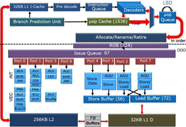

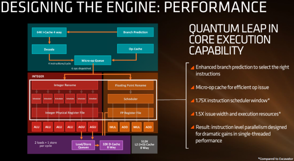

Това обаче съвсем не значи че във всяка задача винаги разликата е толкова. Архитектурите на двата производителя се различават, в някои области като например SIMD блоковете – доста съществено. Поради това в дадени задачи едната може да се държи по-добре, а в други задачи – другата може да е по-бърза. Едни от лесните примери в тази насока е работата с AVX2 FMA инструкции – актуалните модели на Intel разполагат с два 256-битови блока, способни да изпълняват FMA операции, докато при AMD двата блока са с размер 128-бита, и една такава 256-битова операция се изчислява 2 поредни такта. Т.Е. в този случай при Intel би трябвало да е двойно повече IPC в сравнение с AMD. Друг пример е изпълнението на AES криптиращи операции, тук предимството е на страната на AMD, като Zen архитектурата разполага с два блока, спрямо един в текущата инкарнация на Core.

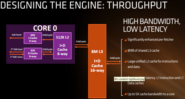

Процесорните ядра обаче не работят „във вакуум”, а трябва да бъдат подкрепени и от кешовете и подсистемата на паметта. В добавка един от митовете за разбирането на IPC e, че всъщност IPC e производителността на една нишка. Само че IPC означава колко инструкции за такт може да обработи ядрото или процесора като цяло, т.е. тъй като и двете архитектури използват технологията за симетрична многонишковост (SMT/HyperThreading), всяко ядро може да изпълнява две инструкционни нишки. А наличието на повече ядра може да промени баланса в чипа и да промени целостната ефективност.
