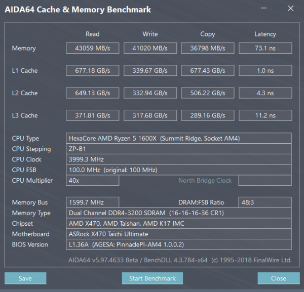

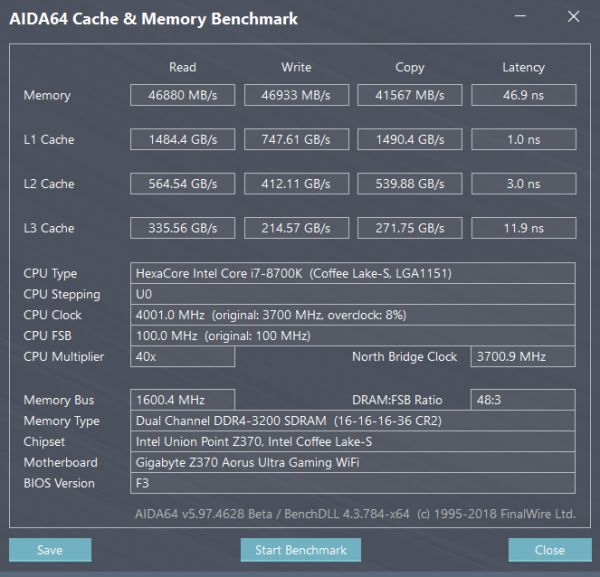

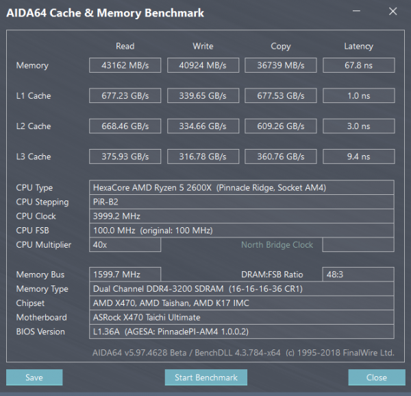

За начало нека да видим как стоят нещата с производителността на паметта и кешовете. Двата Ryzen процесора имат практически идентична скорост на четене, запис и копиране от паметта. Разликата между тях идва от латентността на L2 и L3 кешовете и паметта – ако умножим дадените времена по 4 (4 ГХц, 4 такта за една наносекунда), то излиза че от AMD са намалили драстично изчакването на L2 кеша от 17 на 12 такта (42%!), като освен това леко са намалили и времето при L3 кеша от 45 на 38 такта (закръглени нагоре). Заедно с това е пипната и производителността на контролера на паметта, при който закъснението е намалено 6,6 нс, или най-вероятно 26 такта.
Сравнението с Intel е доста интересно, като при пропускателната способност на L1 кеша моделите на AMD дават малко под 50% от производителността на конкурента си. Това обаче е очаквано, тъй Core ядрата разполагат с 256-битови модули и за да може данните да се подават към тях синхронно, то и шините към L1 кеш паметта в моделите след Haswell са 256-битови, докато при Zen са 128-битови. Все пак изглежда, че освен това ефективността на достъпа до L1 е с една идея по-висока при Intel. При L2 кешовете обаче нещата се променят, като Zen/Zen+ имат предимство от около 20% при четенето, но пък Core има предимство от 20% при записа. При L1 и L2 латентносттана Zen+ (Ryzen 5 2600X) отговаря изцяло на тази при Intel (4 и 12 такта), което предвид по-големия обем в модела на AMD може да доведе до по-ефективна работа в някои ситуации. Интересното е че при L3 предимството е изцяло на страната на AMD, като дори Ryzen 5 1600X има по-добра производителност спрямо тази на Intel.
Тук обаче трябва да се отбележи и разликата между двете архитектури, като Zen използва разделен кеш между двата CCX, като вътре в CCX-а кешът е изцяло свързан с всички 4 ядра през crossbar, а между двата CCX се използва Infinity Fabric, която обаче работи със скоростта на паметта, а не на чипа, което в този случай означва 1600 МХц срещу 4000 МХц, т.е. 2,5 пъти по-бавно. В този смисъл резултатите на AIDA би следвало да отразяват производителността на ниво CCX, тъй като IF добавя сериозна латентност към комуникацията. При Intel кешът е разделен на блокове от 2 МБ към всяко ядро, като достъпът се извършва по двупосочна кръгова шина. Тук не е ясно какво точно отразяват стойностите, но най-вероятно става дума за усредненото време, тъй като комуникацията може да преминава между 1 и 3 „спирки” на кръговата шина.
Приключвайки с подсистематa на паметта, изглежда че Coffee Lake все пак предлага малко по-висока ефективност на четене и запис, въпреки че от AMD демонстрират доста добра производителност със своя DDR4 контролер. И това се случва въпреки използвания 2Т command rate при Core i7. Причината е, че контролера на паметта е свързан към същата кръгова шина както L3 кеша, така че няма добавена латентност спрямо него, докато при AMD връзката се извършва по Infinity Fabric, която стои на едно ниво след комутационната среда използвана за L3 в рамките на CCX и работи на по-ниска тактовата честота, което изглежда е причината да се добавят около 80 такта (20 нс) към латентността  на кеша. При все това латентността при AMD е еднаква спрямо всички ядра, докато при Intel тя е възможно да варира спрямо „отдалечеността” на ядрото от контролера по кръговата шина.

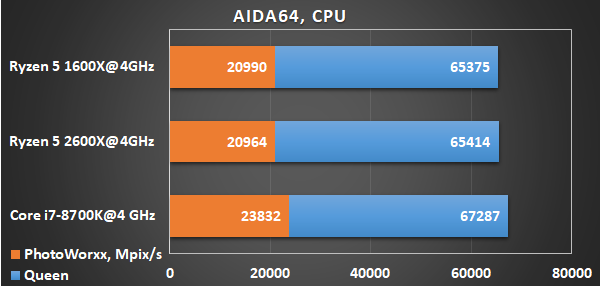

CPU Queen се влияе най-вече от ефективността на блока за предсказване на разклонения и свързаното с него наказание за грешно предсказване. В това отношение изглежда моделите на Intel имат предимство, въпреки че конвейера на Zen е малко по-къс. CPU PhotoWorkxx пък натоварва подсистемата на паметта и ефективността на изпълнението на целочислени SIMD инструкции, като поддържа дори AVX-512 и XOP. При това положение, въпреки че моделите на AMD разполагат с двойно по-къси AVX блокове, тъй като не се използва FMA, те са способни да обработват до 4 128-битови инструкции за такт, спрямо 2 256-битови инструкции при Intel. T.E. теоретичната пикова производителност е сходна, но при AMD се налага да се генерират и следят две вътрешни инструкции вместо една. Като комбинираме това с малко по-ниската производителност на контролера на паметта в Ryzen, получаваме изоставане с около 12%.

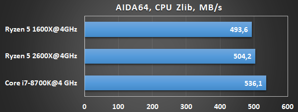

CPU Zlib използва основно обикновени целочислени х86 инструкции и натоварва паметта, като компресира данни с помощта на популярната zlib библиотека. Очаквано Coffee Lake излиза напред в това отношение най-вероятно отново заради по-добрата ефективност на работата с паметта.

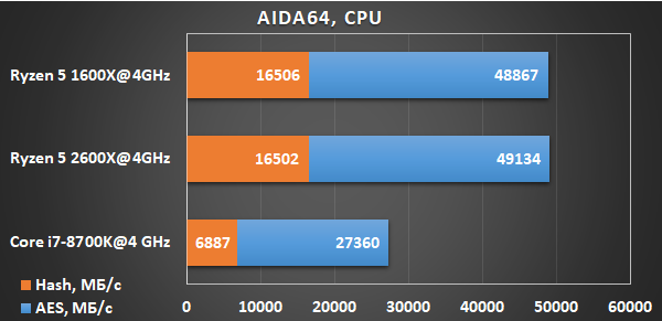

Следващите два теста са свързани с криптиране на данни с AES и хеширане с SHA-1 алгоритми, като и двата са ускорени с AES-NI и други SIMD инструкции. Тук се демонстрира ясно архитектурното предимство на AMD в тази област, като моделите на AMD могат да изпълнят по 2 AES-NI инструкции на такт, докато Core са ограничени до 1.

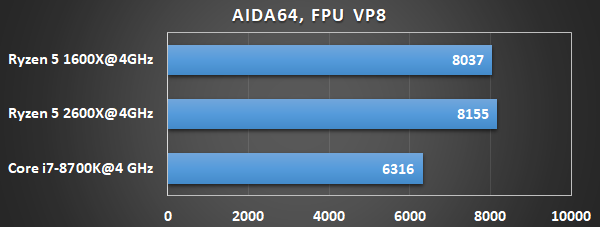

FPU VP8 прекодира видео във VP8 формата на Google и е оптимизиран за различните версии на SSE (2/3/4.1) и MMX инструкции. Благодарение на това наличието на 4 отделни 128-битови блока отново дава предимство на AMD, като 2-та 256-битови блока при модела на Intel се налага да работят само с половината на възможностите си. Разликата обаче не е двойна, тъй като 4-те блока при Zen не са симетрични (2 за събиране и 2 за умножение/FMA) и съответно не винаги може да се достигне максимална ефективност. Все пак 30% предимство не е малко.

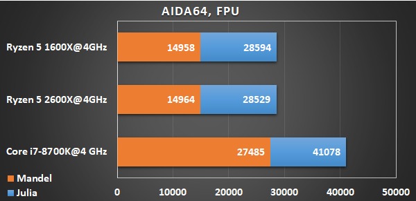

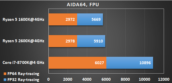

За сметка на това 256-битовите блокове в Core показват напълно възможностите си във FPU Julia и FPU Mandel, които изчисляват съответните фрактали, като Julia работи с единична точност (32-бита), а Mandel с двойна точност (64-бита). Тестовете са оптимизирани за всичко до AVX2, AVX-512 и FMA3/4. По тази причина пиковата производителност при Sky lake/Kaby lake/Coffee Lake архитектурите може да демонстрира потенциала, а Ryzen изостава с 30 и 45% назад.

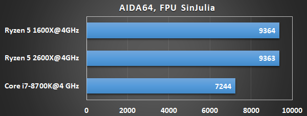

FPU SinJulia пък на свой ред използва разширена точност (80-бита), поради което се използва най-обикновен х87 код. Отново, възможността на Zen да изпълнява до 4 FP операции на такт му дава сериозно предимство. Трябва да се отбележи, че чист х87 код и разширена точност се използва все по-рядко.
Накрая за Ray-Tracing тестовете важи същото като за FPU Julia и FPU Mandel, като в добавка се наслагва и лекото предимство на Core архитектурата при предсказване на разклонения.
