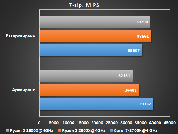

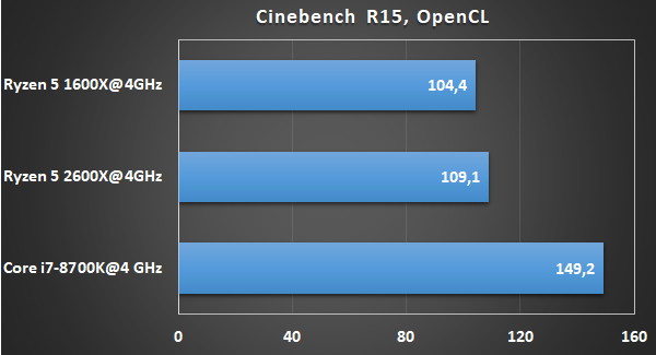

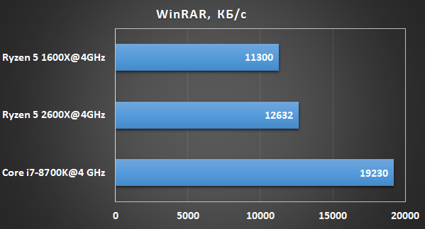

Реалните приложения обаче не се държат по съвсем същият начин като синтетичните тестове, създадени за проверка на лимитите на чипа. Така или иначе разположението на силите би трябвало да е ви е ясно от предишните ревюта, като естествено сега разликите са намалени, поради еднаквата тактова честота на ядрата и паметта. И все пак си струва да се отбележат няколко момента. От една страна разликата в производителността в OpenGL подтеста на Cinebench и архивирането с WinRAR, в които Core архитектурата печели убедително. Тук вероятно става дума за силна зависимост от латентността на паметта (поне за WinRAR това е сигурно).

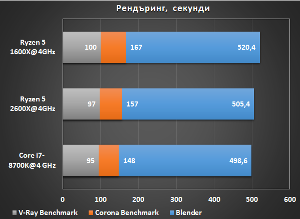

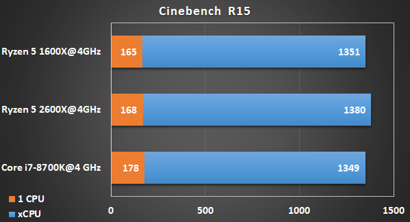

Отново в Cinebench – Zen+ се оказва дори по-бърз от Core при използване на всички ядра, докато оригиналният Zen завършва наравно. Изглежда че този рендер не е оптимизиран за AVX и FMA, като в същото време реализацията на SMT и/или генерално синхронизирането през IF при AMD е с по-висока ефективност спрямо използваното от Intel, тъй като в еднонишков режим и двата Zen модела показват по-слаб резултат. В другите 3 рендър теста процесорите се подреждат с относително минимална разлика, като на чело излиза Core i7. От тези тестове поне Blender е добре оптимизиран за работа със SIMD инструкции предвид товара, на който подлага процесорите, а разликата остава малка, а не двойна като в AIDA64. Изглежда в реални условия делът на AVX2/FMA инструкциите е сравнително нисък и/или се използват различно оптимизирани пътища при различните процесори за максимална производителност.

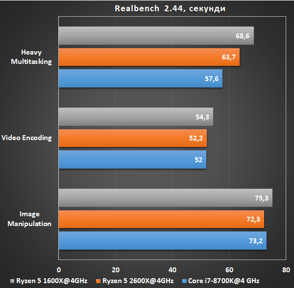

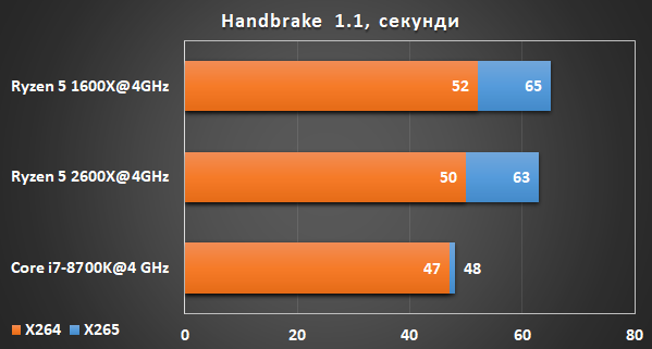

Подобно е положението и при енкодинга. При все още супер популярният Х264 кодек процесорите се движат много близко, но в по-новият X265 изглежда оптимизацията за AVX2+FMA е по-сериозна, като Core архитектурата излиза доста напред. Нещо повече ако сравните с резултатите от предишните ревюта, ще видите че производителността на Core i7-8700 на фиксирани 4 ГХц и с DDR4-3200 памет е по-висока, което означава че явно товарът е достатъчно голям, за да може процесора да слезе до базовата си честота от 3,7 ГХц в стандартен режим.

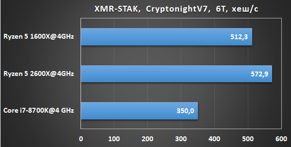

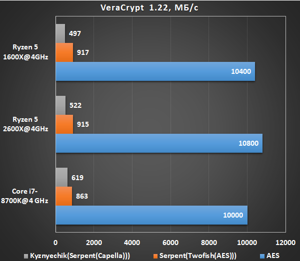

При критпографията и хеширането на свой ред пък имаме известно предимство на AMD, но отново то не отговаря на показаното в AIDA64, освен може би в теста за Cryptonight V7. При последния имайте предвид, че този път всички процесори бяха пуснати с 6 нишки (по една за ядро), докато в предходните тестове Zen моделите работеха с 8 нишки, поради по-големият обем на L3 кеша. Освен това изглежда криптирането с Kyznyechik(Serpent(Capella))) има минимална полза от AES-NI инструкциите, а използва най-вече SIMD оптимизации, като в този случай нещата се обръщат в полза на Core процесорите.

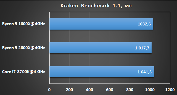

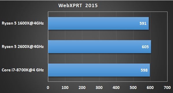

И накрая последният интересен момент, производителността за уеб приложенията. Изненадващо, но тук имаме леко предимство за Zen+, докато досега винаги процесорите на Intel са изглеждали по-силни в това отношение. Това е важно за усещането при ежедневна работа с компютъра. Това предимство го има както в комбинирания тест WebXPRT, така и при Javascript бенчмарка Kraken, но пък то е достатъчно минимално, за да не може реално да се усети.
Крайният резултат от всичко това е, че изоставането на AMD откъм IPC в приложенията средно вече е под 5%, което на теория би следвало да е напълно незабележимо за потребителя. В същото време обаче екстремумите са доста сериозни – от една страна имаме изоставане с над 34% в WinRAR (или ако го обърнете на обратно, Core е с 52% по-бърз от Zen+), докато от друга страна имаме цели 62% предимство за Zen в Cryptinight V7. Това обаче са крайните и специфични ситуации. В повечето останали случаи разликата се движи в рамките на +/-10%, като тази стойност обикновено се счита за условната граница, при която потребителя започва да усеща разликата. Въпреки това има и други ситуации с по-голямо разминаване, като освен вече споменатите 2 случая трябва да отбележим OpenGL теста в Cinebench, архивирането със 7-Zip и прекодирането със X265 кодека, при които разликата в полза на архитектурата на Intel е повече от тези 10%. Има и леко разминаване между малконишковите и многонишковите приложения, като при първите разликата средно е 6%, докато при вторите спада на 4%. Изглежда че архитектурата на AMD има малко по-добро скалиране с увеличаването на броя ядра, така че ще е интересно да се види ситуация с евентуалният 8-ядрен Coffee Lake процесор, който се очаква в близко бъдеще.
И за последно – разликата между Zen и Zen+ наистина си остава около и дори малко над 3%, както твърдят и от AMD. Отново – тя не е постоянна, като се променя според това доколко приложението зависи от кеш паметта, като варира от -0,4 (най-вероятно просто статистическа грешка) до 12% в WinRAR и XMR-STAK.
