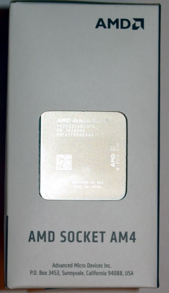

Обявяването на Raven Ridge отново изведе AMD далеч пред конкуренцията при използване на вградената графика, но наличието на само 2 модела, и цената от $100 и нагоре не промени ситуацията в най-ниския клас. Появата на модели с 2 ядра и SMT технология за мобилния пазар и при системите за вграждане наведе на мисли, че може би ще видим най-накрая и нещо в тази зона. И ето че през Септември и това се сбъдна – на пазара се появи Athlon 200GE with Radeon Vega 3 Graphics с цена от $55, което в момента на нашия пазар се транслира като ~116 лв. с ДДС.

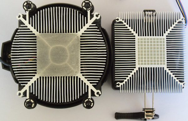

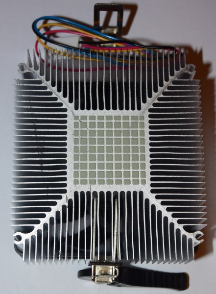

За тази скромна сума, получавате и съответното скромно оборудване – само половината от един CCX или 2 ядра със SMT технология (4 нишки), но пък пълния размер на L3 кеша от Raven Ridge (4 МБ). При вградената графика получавате едва 3 CU (192 АЛУ, 12 текстуриращи блока) или 27% от максимално наличните, но пък изглежда са запазени 16-те ROP-a. Съответно и от тук идва името „Vega3“ в името на модела. За съжаление новият процесор от серията Athlon е напълно заключен и не подлежи на овърклокване, освен ако не решите да се мъчите със системната шина. Това означава, че сте заковани на 3,2 ГХц за ядрата (без турбо технология), 1000 МХц на графиката и с памет не повече от DDR4-2667. Но пък като положителна страна може да се отбележи скромният TDP лимит от едва 35 Вт. Съответно получавате и миниатюрен охладител, подобен на използваните в предходните поколения. За щастие вентилаторът му не се наложи да се развърта над 1950/мин, което го прави ефективно безшумен.
