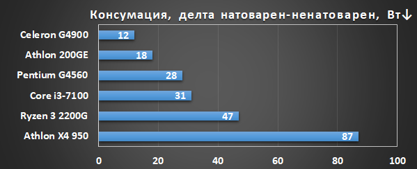

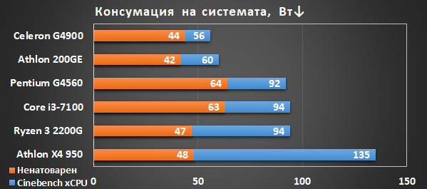

Тъй като имаме голяма разлика между отделните платформи – minITX платка, нисък клас micro ATX (но на базата на висок клас чипсет) и едно от върховите предложения в пълен ATX формат, освен абсолютната стойност на консумацията, реших да ви представя и сравнение при разликата (делта) между ненатоварен и натоварен режим. Заедно с това поради факта че някои процесори не могат да натоварят достатъчно тестовият графичен адаптер, реших да не давам резултати в игрите, тъй като могат да се сторят подвеждащи.
Всъщност между абсолютните стойности и делтата стойността няма разлика в подреждането, а само в стойностите. Първо място принадлежи на Celeron G4900 при все че официално има TDP от 54 Вт. Той е и единственият двуядрен процесор, така че е донякъде очаквано. Плътно зад него е Athlon 200GE, което с неговите 35 Вт е също очаквано. Следват Pentium G4560 и Core i3-7100 с минимална разлика и малко по-назад 4-ядреният Ryzen 3 2200G. При все това смятам че консумацията на всеки от тези процесори е достатъчно ниска, за да няма реално значение, като с никой от тях системата не достига дори до 100 Вт под (чисто процесорен) товар. Това успява да постигне единствено Athlon X4 950, който дава почти двойна разлика в делтата на консумацията дори спрямо Ryzen 3 2200G, а да не говорим за прекия му наследник, Athlon 200GE.

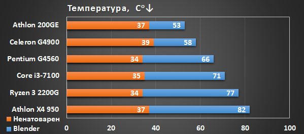

Всичко това се вижда отразено и в температурите, като първи този път е Athlon 200GE със скромните 52 градуса под товар. При това положение, въпреки минималистичният радиатор, вентилаторът дори не достигна до 2000/мин, което го остави напълно безшумен, като не се чуваше дори при спрени вентилатори на кутията. След него следват G4900, който също се оказа безшумен, докато останалите процесори постепенно повишиха нивото на шум. Тук трябва да отбележа, че макар температурата на Ryzen 3 2200G да беше по-висока от моделите на Intel, благодарение на по-тихият вентилатор (и малко по-ниските обороти) нивото на шум беше малко по-ниско, макар и да беше различимо на фона на системата. Athlon 950 беше най-горещ и най-шумен от всички, което е очаквано предвид консумацията. И все пак нивото на шум не беше особено дразнещо.
