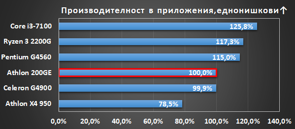

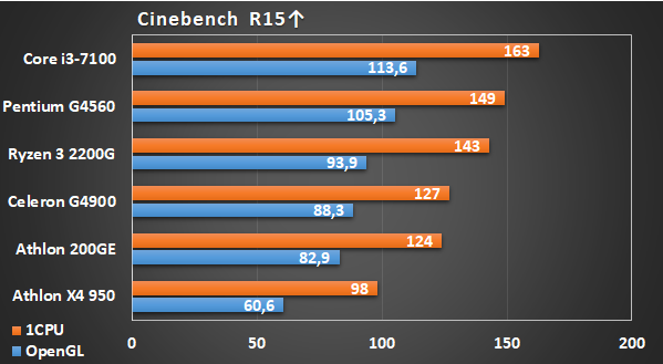

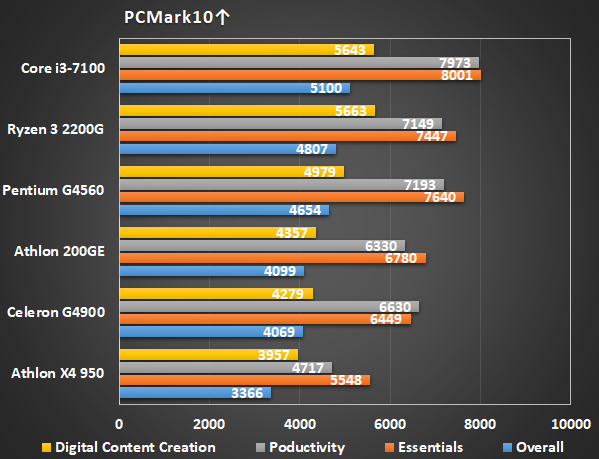

За начало да започнем с приложенията, които по начало използват малко нишки. PCMark 10 също го включвам в тази група, макар че стриктно погледнато тестовете му не използват само по един поток. Като цяло обаче, с изключение донякъде на Digital Content Creation, останалите групи тестове се държат като типични еднонишкови приложения.

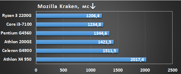

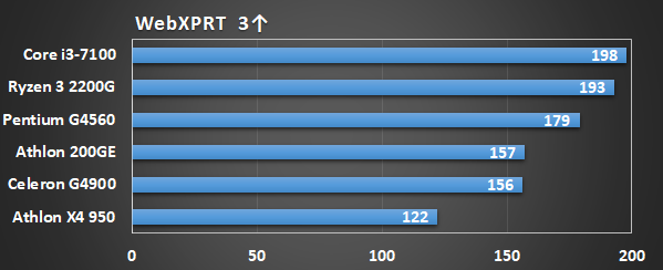

Логично, Core i3-7100, който е процесорът с най-висока тактова честота и предвид малко по-добрата производителност на такт при архитектурата на Intel, заема първо място сред процесорите. Второто място, донякъде може би очаквано, е за Ryzen 3 2200G, който благодарение на това че може да повишава честотата си до 3,7 ГХц и с помощта на доброто си представяне в PC Mark 10 DCC теста, изпреварва Pentium G4560. Разликата между тях не е голяма, като в някои приложения „легендата“ успява дори да вземе малка преднина. Ryzen 3 2200G успява да победи Core i3-7100 в Mozilla Kraken.
Героят на този обзор, Athlon 200GE, поради относително по-ниската си честота изостава зад тази челна група на 15-25%, но пък успешно се съревновава с Celeron 4900G, който в момента е и по-прекият му конкурент, като и двата си разменят позициите в различните приложения и накрая завършват средно наравно.
Последен, логично предвид старата архитектура, завършва Athlon X4 950. Изоставането му за Athlon 200GE е масивно, над 20%, въпреки по-високите честоти. В добавка опитите ми за овърклок успяха да го докарат до 4,2 Гхц, при което успява да компенсира едва 10% от тази разлика. Тъй че не се подлъгвайте от тази възможност.
