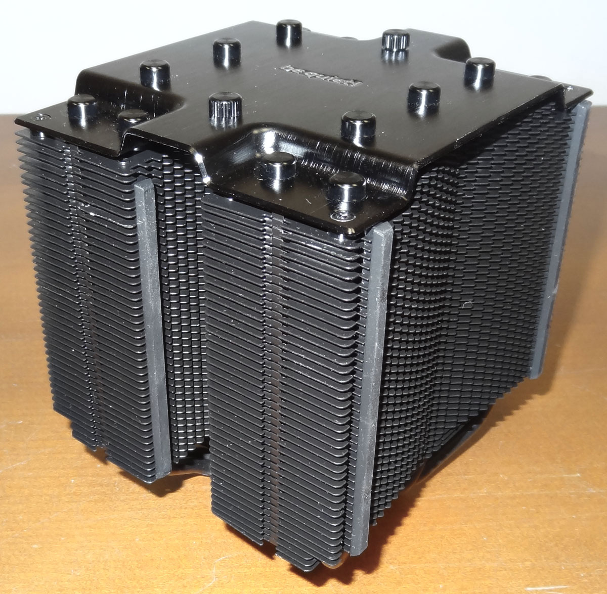

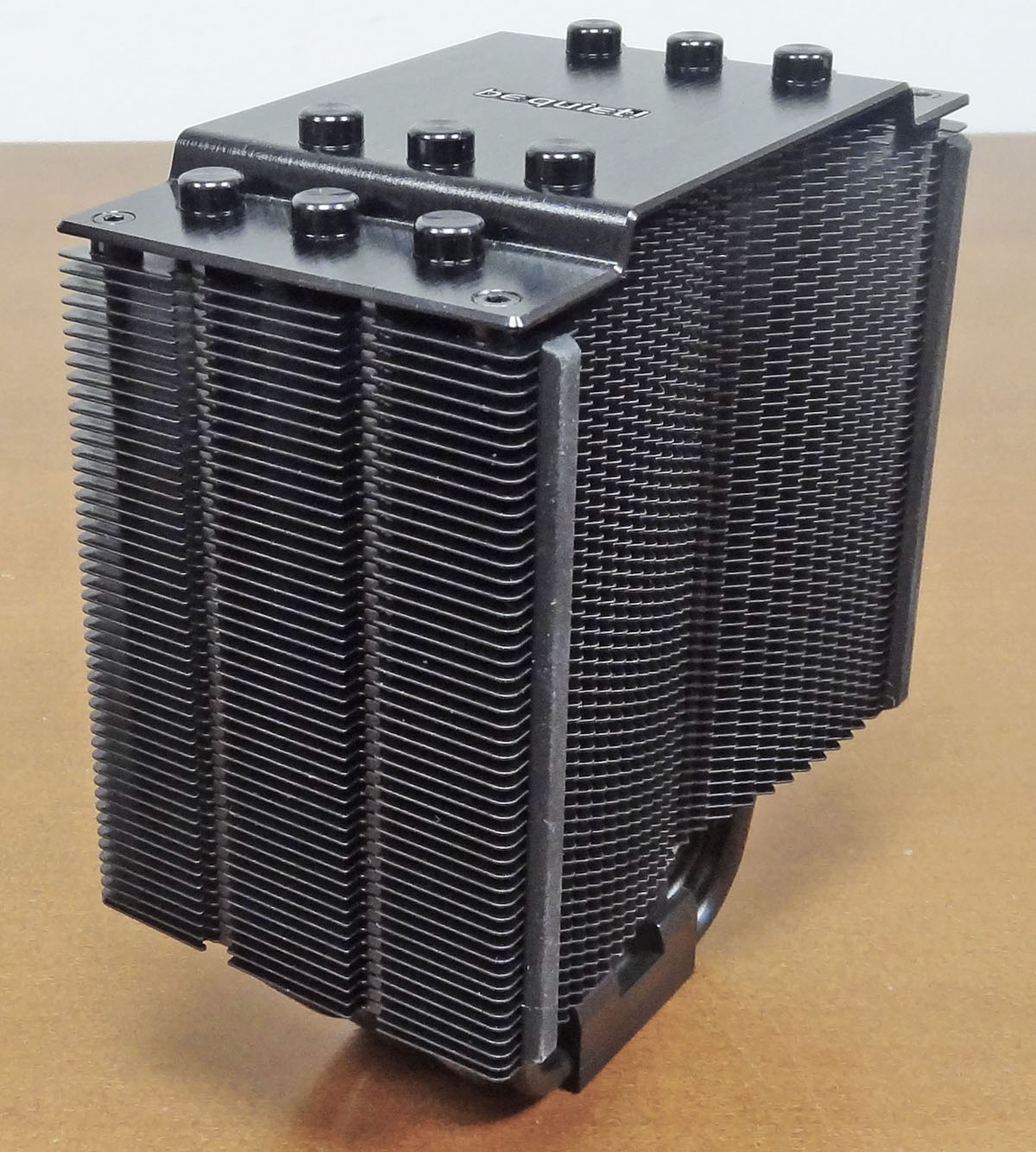

И двaтa охладителя изглеждат чудесно не само благодарение на редизайна на горните плочи от черен алуминий, но и благодарение на черното керамично покритие, което според be quiet! подобрява допълнително ефективността на охлаждането.
Големите черни алуминиеви панели отгоре скриват завършващата част на повечето топлинни тръби, като на тези места има поставени декоративни метални гилзи. Така, че това, което всичко виждате е един черен панел с гравирано на него лого be quiet!.

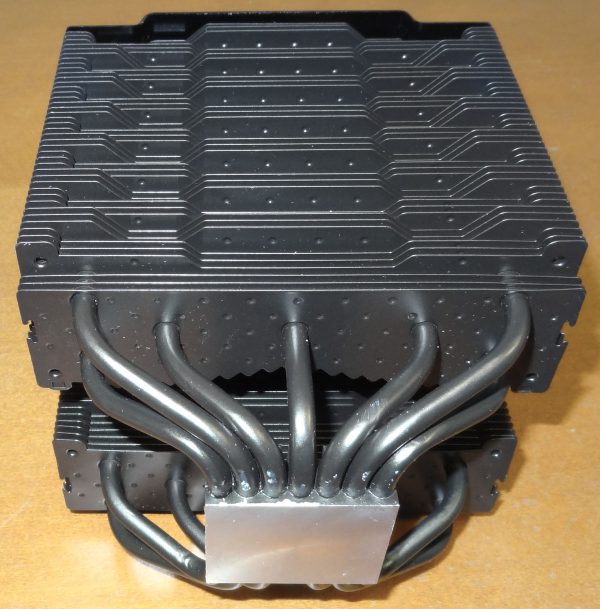

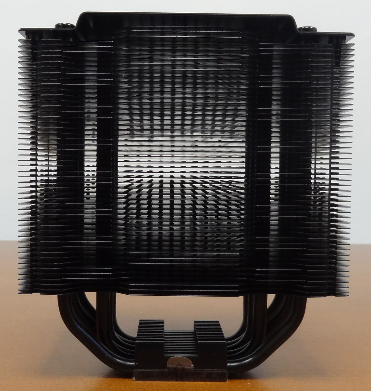

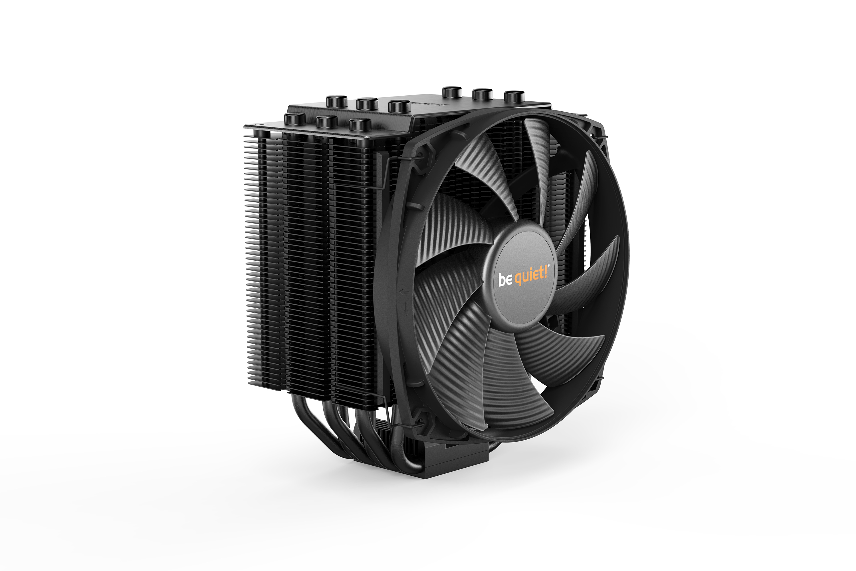

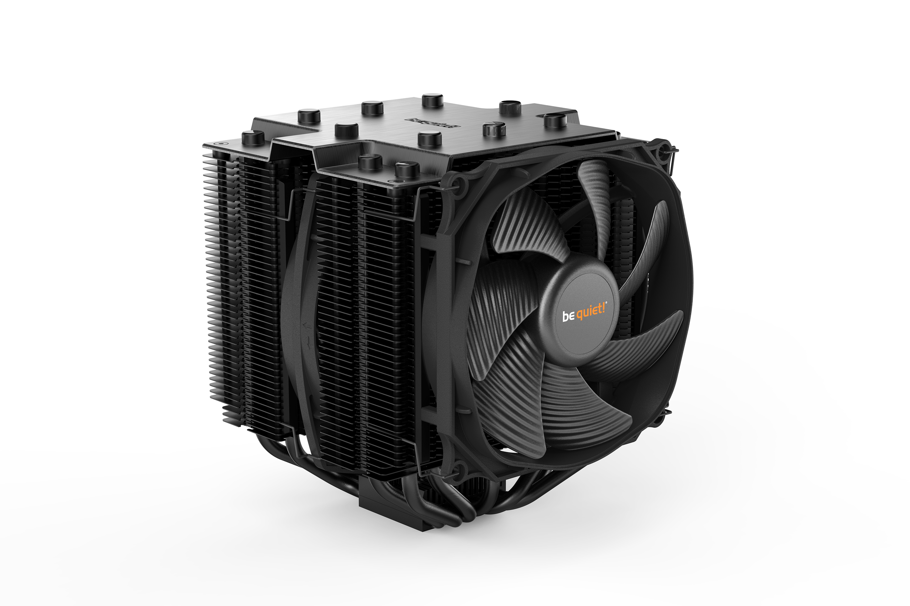

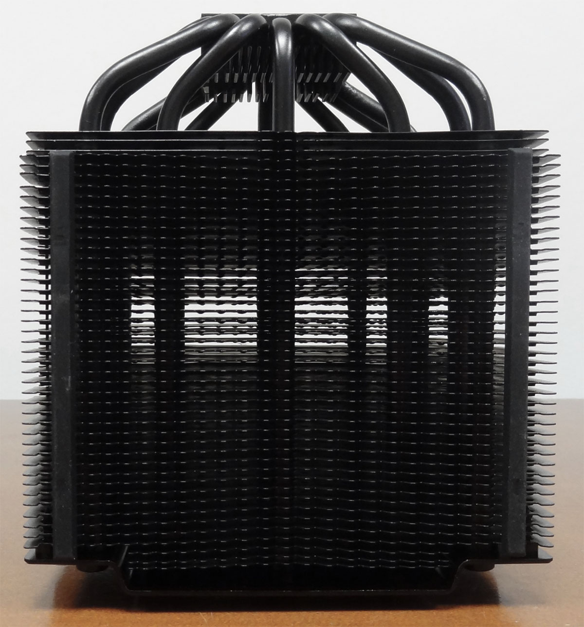

Радиаторът на Dark Rock 4 разполага с общо 51 алуминиеви ламели, докато Dark Rock Pro 4 има общо 90 ребра (2×45бр.).
В задната страна на двата охладителя конструкцията на контура на ламелите е вълнообразен. Този дизайн увеличава циркулацията на въздух и допринася за по-висока конвективна ефективност).
Преработените, горни алуминиеви панели, не само карат охладителите да изглеждат по-добре, но те също така спомагат на въздушния поток да не изтича нагоре.
be quiet! са оборудвали двата охладителя с дълги гумени тампони, за да осигурят нулеви вибрации, идваща от вентилаторите.

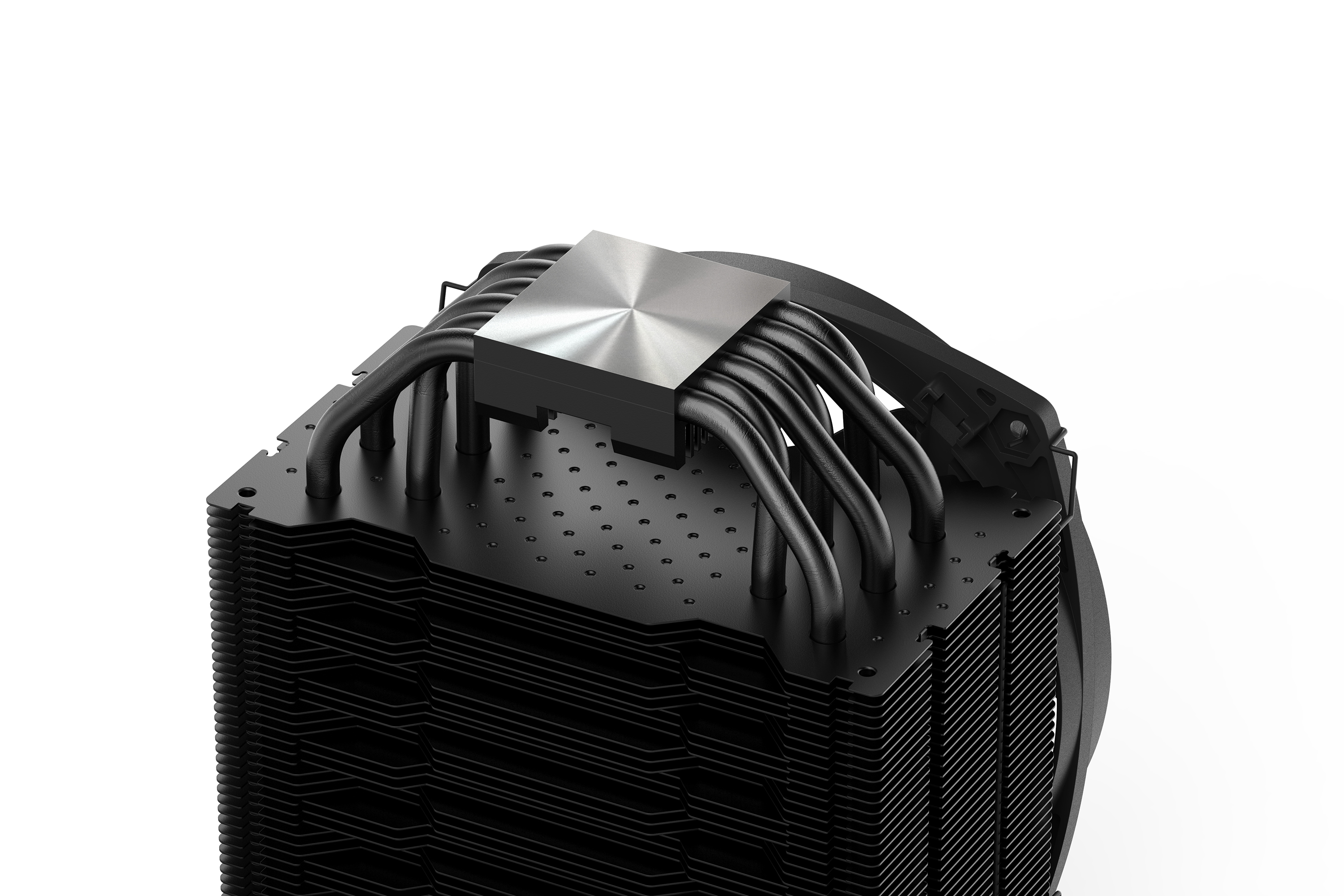

В Dark Rock 4 има шест броя медни топлинни тръби Ф 6 mm, докато Dark Rock Pro 4 разполага с общо седем.

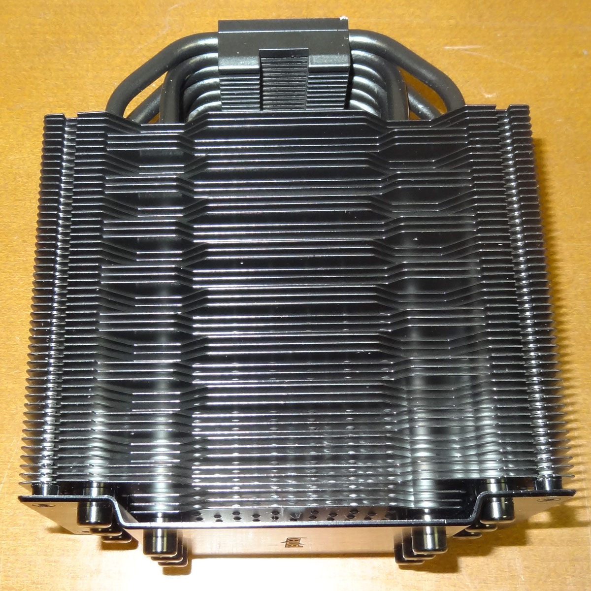

И двата охладителя са с гладки основи, без да има видими грапавини от металообработващата машина  при подравняване на челата им.

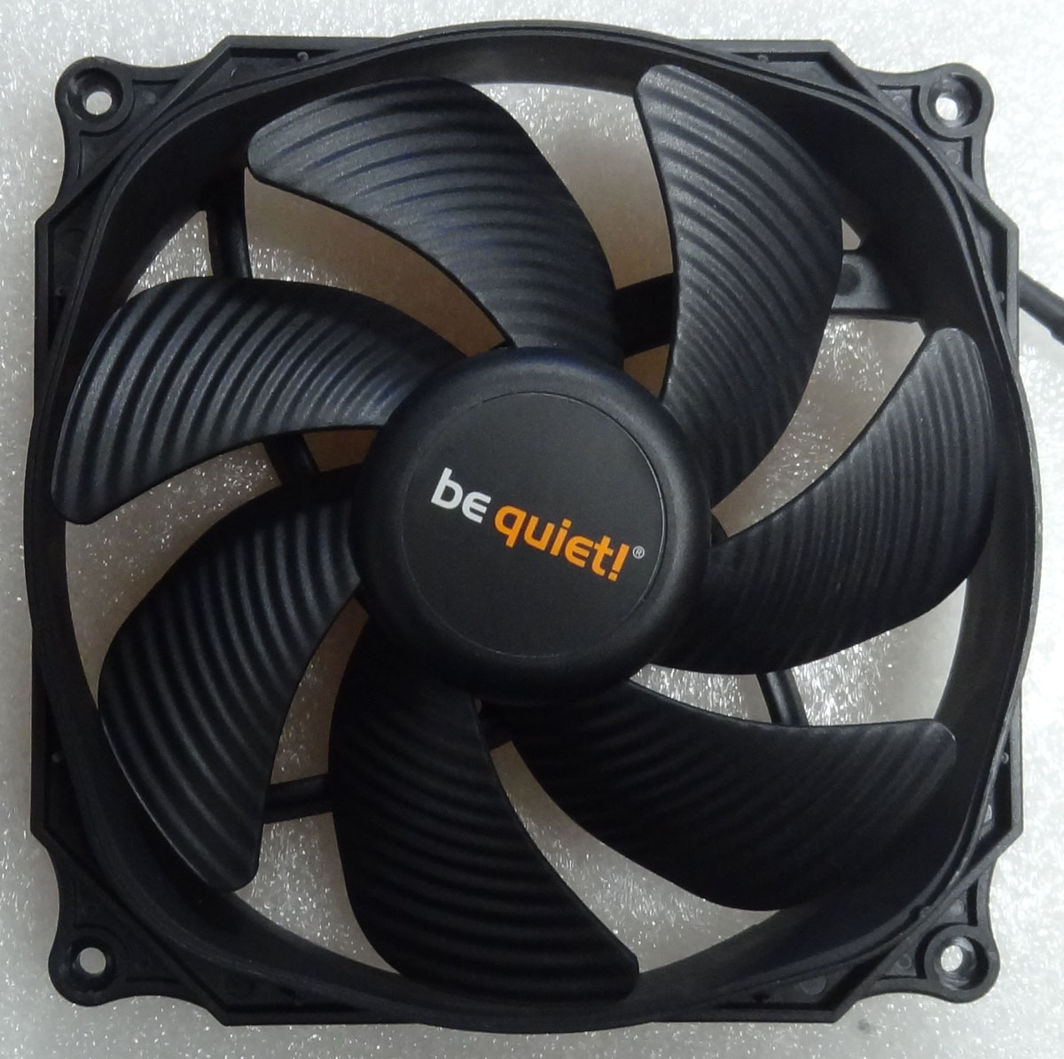

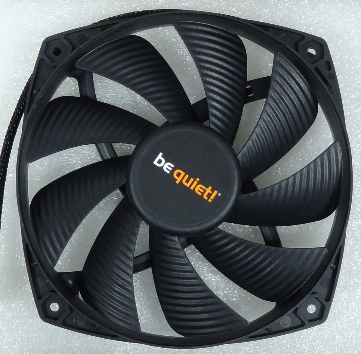

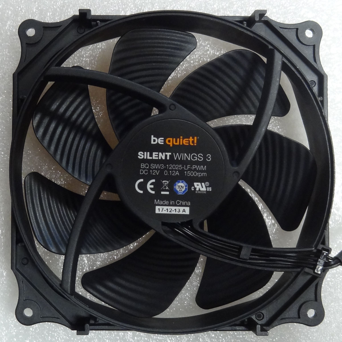

Както видяхме от спецификациите, охладителят Dark Rock Pro 4 пристига с един 120 mm вентилатор, който е фабрично монтиран отпред (за нулеви проблеми с модулите памет) и един 135 mm вентилатор , който се монтира по средата, между двете кули. Както вече споменахме, може опционално да се монтира и трети вентилатор. Dark Rock 4 пристига само с един 135 mm вентилатор, като опционално позволява да се монтира още един.
Може и да не може да се види от снимките, но черното керамично покритие много лесно пада, дори и когато монтирате/демонтирате вентилаторите, така че имайте предвид това.
