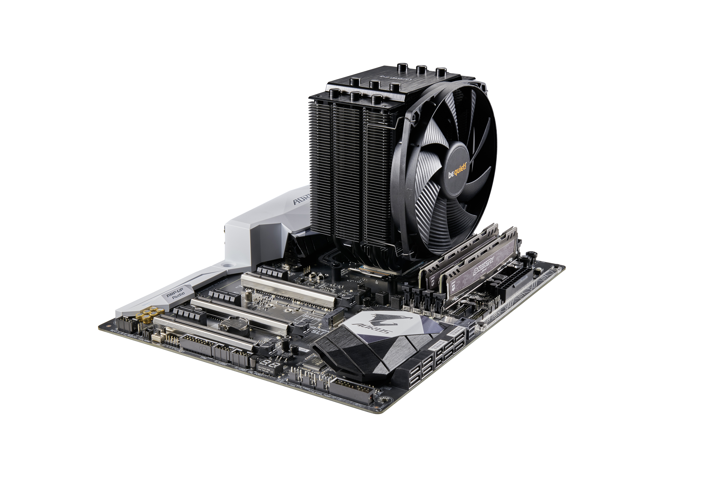

При Dark Rock 4 нещата изглеждат съвсем нормални и без някакви особени усилия се монтира сравнително безпроблемно. Единствената забележка е свързана с монтирането на вентилатора. Скобите са малко по-твърди и стегнати от това, което сме свикнали да виждаме и монтажа при ъпгрейд на място в кутия (без демонтаж на дънната платка), е малко труден и има голяма вероятност да изкривите някой друг алуминиев ламел на радиатора.

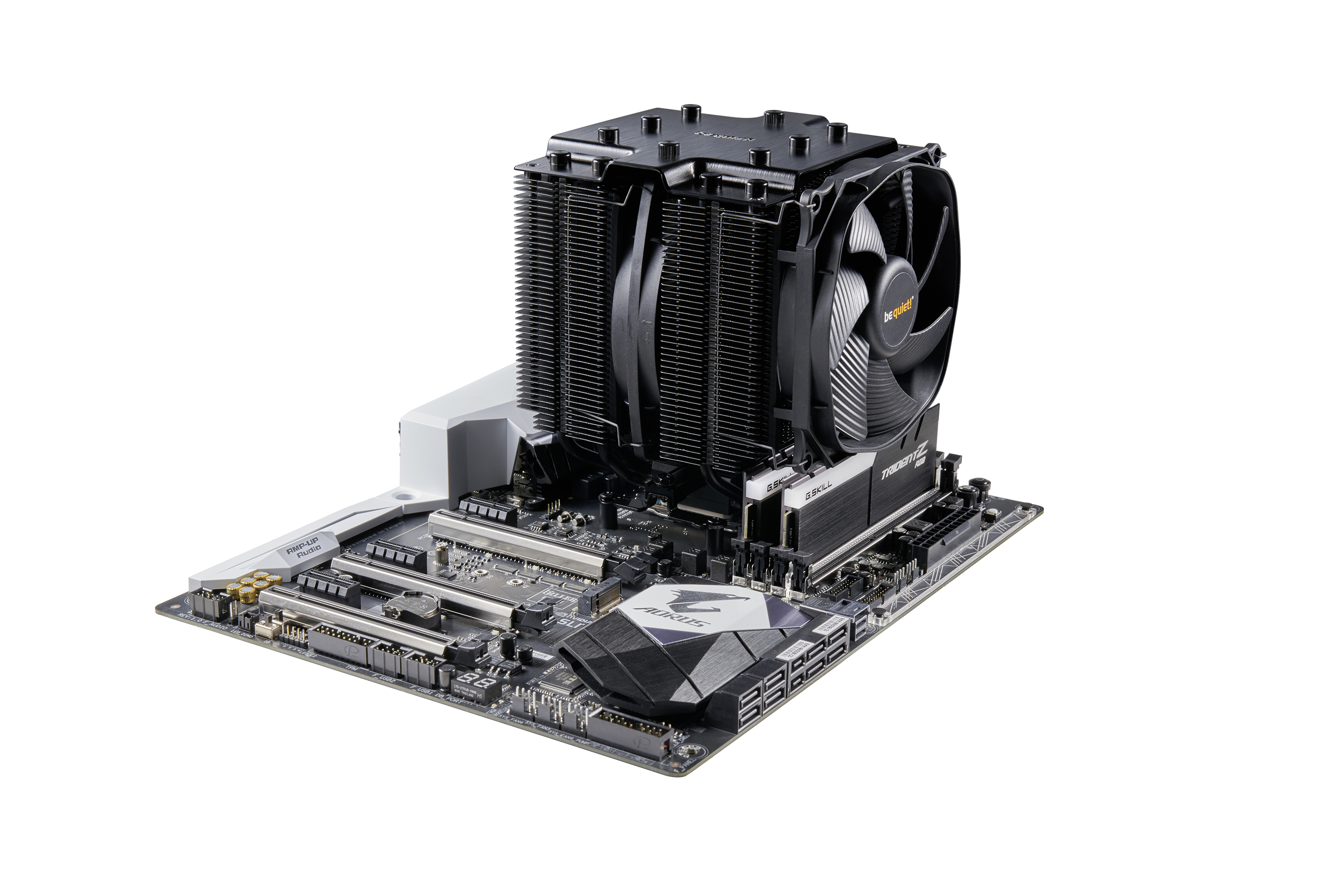

Ако трябва да сме честни нашите опасения бяха свързани с монтажа на Dark Rock Pro 4 и бяхме доста любопитни да видим промените в монтажната система, която за предходния модел (Dark Rock Pro 3) може би беше една от най-трудните, с които някога сме се сблъсквали. Това изобщо не е шега, защото монтажа  на Dark Rock Pro 3 беше един малък кошмар.
За радост от be quiet! са били напълно наясно с този проблем и са се опитали да оправят нещата при Dark Rock Pro 4.  Ако кажем, че при Dark Rock Pro 4 вече всичко e безпроблемно, както при Noictua или Gelid,  то ще трябва да ви излъжем, защото инженерите на be quiet! има още върху какво да поработят.  Всъщност затрудненията при монтаж на Dark Rock Pro 4, се срещат единствено при ъпгрейд на охладителя, когато обикновено не се налага демонтаж на дънната платка. При първоначален монтаж, проблеми няма, защото дънната платка е извън кутията и около нея има достатъчно пространство.
Основният проблем е закрепващата алуминиева скоба, която не се захваща постоянно към основата на охладителя (например с винт). Вторият проблем е свързан с монтирането на средния вентилатор, когато имате ограничено пространство отстрани.
Независимо от това монтажа на Dark Rock Pro 4 е огромна крачка напред спрямо предшественика му.
