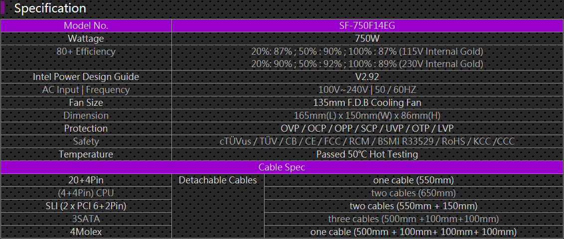

Leadex II 750W

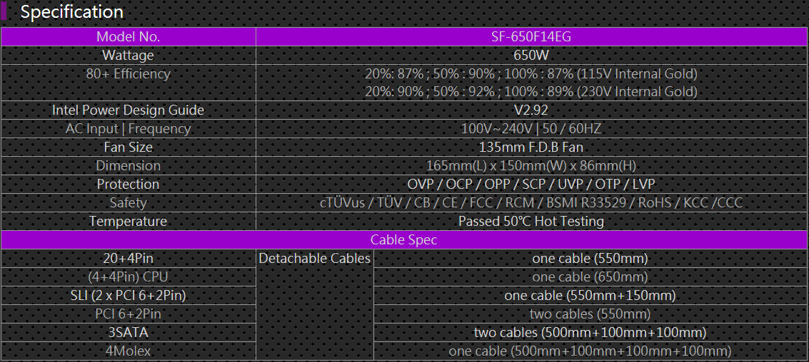

Leadex II 650W
Както се вижда спецификациите на Leadex II при захранващо напрежение 115 Vac са практически идентични с тези на предходната Leadex серия. При захранващо напрежение 230 Vac вече се наблюдава разлика в ефективността, която е с 2% в полза на втората ревизия на платформата.
Както вече споменахме Leadex II имам и два нови сертификата, освен 80 PLUS Gold и покрива ETA-B и LAMBDA-A на Cybenetics Labs. Тук трябва да отбележим, че сертифицирането по ЕТА е доста по-съвършено, защото не само осигурява оценка на цялостната ефективност, която произтича от хиляди възможни комбинации на натоварване, но и куп други фактори. Сертификацията LAMBDA е налице като средство за свързване на шумовите характеристики на PSU с една буква, която описва общото излъчване на шум в целия работен обхват на захранващия блок.
Максималната работна температура на Leadex II серията при постоянно пълно натоварване е 50 ° C, което кореспондира с изискванията на ATX спецификациите. Забележителна разлика между старите устройства Leadex и новите Leadex II е наличието на две нови защити. Освен познатите ни от Leadex серията OVP (Over Voltage Protection), OCP (Over Current Protection), OPP (Over Power Protection), SCP (Short Circuit Protection) и UVP (Under Voltage Protection) при Leadex II имаме още OTP (Over Temperature Protection) и LVP (Low Voltage Protection).
И при втората ревизия на Leadex е налице полупасивния режим на работа, при който вентилатора не се включва, докато захранването не вдигне определена температура.
При Leadex II от Super Flower са променили управлението на LED подсветката на кристалните конектори на захранването. Вече е добавен превключвател, с който тя може да се включва и изключва, което беше невъзможно при Leadex.
