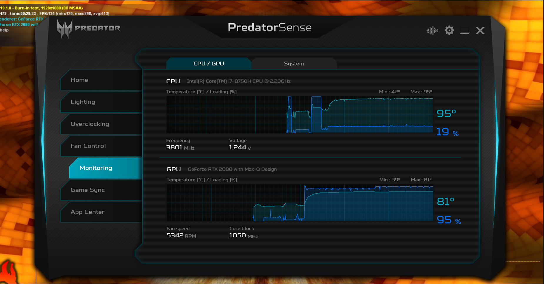

Подобно на повечето геймърски лаптопи, Triton 500 също става доста топъл при 3D работа, но тук основен принос имат графичната карта RTX 2080 Max-Q и процесорът Intel Core i7-8750H. След едночасова игра на Tom Clancy’s „Ghost Recon Wildlans“ (или стрес теста Furmark ), най-топлата зона на лаптопа (долната му страна) достигна температура от 54 °C, докато зоната около клавиатурата – около 48 °C (max).
Температурата на GeForce RTX 2080 Max-Q със споменатите приложения достига 84 °C (това е максимално достигнатата температура измежду всички тествани игри), докато процесора с лекота достига 90-92 °C (и повече). Трябва да се има предвид, че единствената игра, в която се достигат подобни температури е Tom Clancy’s „Ghost Recon Wildlans“. При останалите, няма да видите по-високи стойности от 75 °C на графичната карта.
Furmark
При стрес теста с инструмента FurMark, температурата на процесора достигна до 95 °C, при положение, че той не е натоварен. Поради не напълно нeзависимата охлаждаща система, отделяната топлина от процесора Intel Core i7-8750H влияе на температурата (в по-малка степен)  на графичната карта NVIDIA GeForce RTX 2080 Max-Q, както и обратното (в по-голяма степен).
Това е така, заради споделянето на едн обща топлинна тръба и от двете системи. Именно това е причината в тестове, като например Furmark, температурата на Intel Core i7-8750H да достига нива от 90 °C (и повече), само при 20% натоварване.  По време на едночасовия тест на максимални настройки със заглавието „Ghost Recon Wildlans“ (Full HD, Ultra), поведението на Triton 500 остава стабилно и не се наблюдава тротване на GPU честотата  (за разлика от Core процесора на Intel). Благодарение на GPU Boost, който работи подобно на Turbo Boost на Intel, GeForce RTX 2080 Max-Q се установява средно на около 1300 MHz и 84 °C.

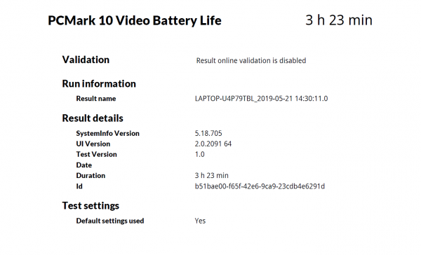

Автономната работа е от особено значение за мобилните устройства, особено когато се пътува, защото тогава това се явява ограничаващ фактор за използването им. Използваната батерия при Predator Triton 500 е 4-клетъчна Li ion с капацитет 5400 mAh, което не е особено много при наличието на такъв хардуер. За проверка на възможностите на батерията пуснахме вградения специализиран тест в PC Mark 10.

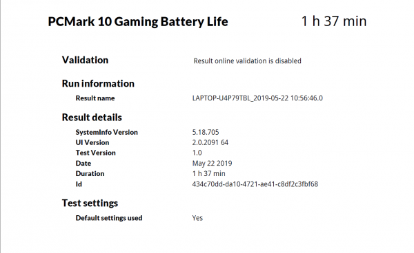

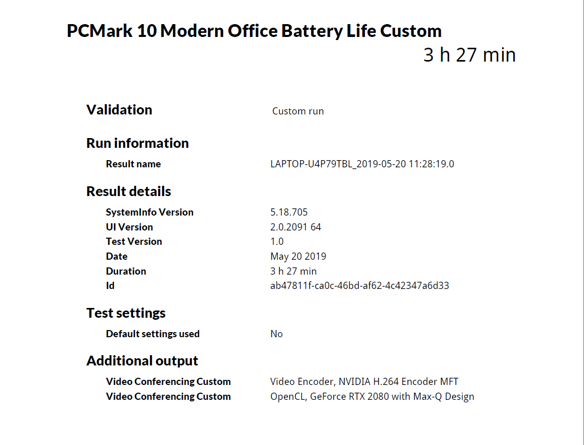

Получените резултати за живота на батерията при гледане на видео и изпълнение на ежедневни задачи (Modern Office) са идентични и показват, че в този случаи може да разчитате на Triton 500, за около 3 часа и половина, което не е много, но е приличен резултат за лаптоп от висок клас. Но ако решите да играете игри, едва ли ще можете повече от час и половина, въпреки, че това е доста неразумно, защото батерията, на който и да е геймърски лаптоп ще свърши бързо.
