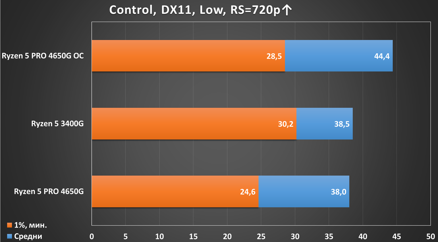

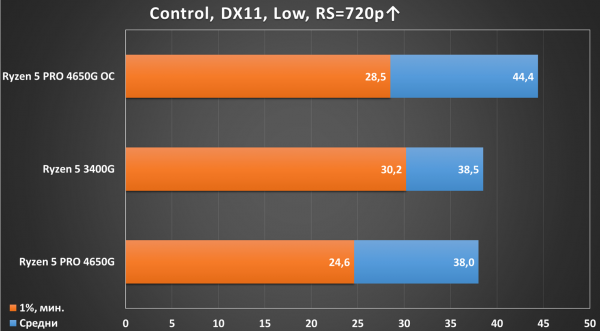

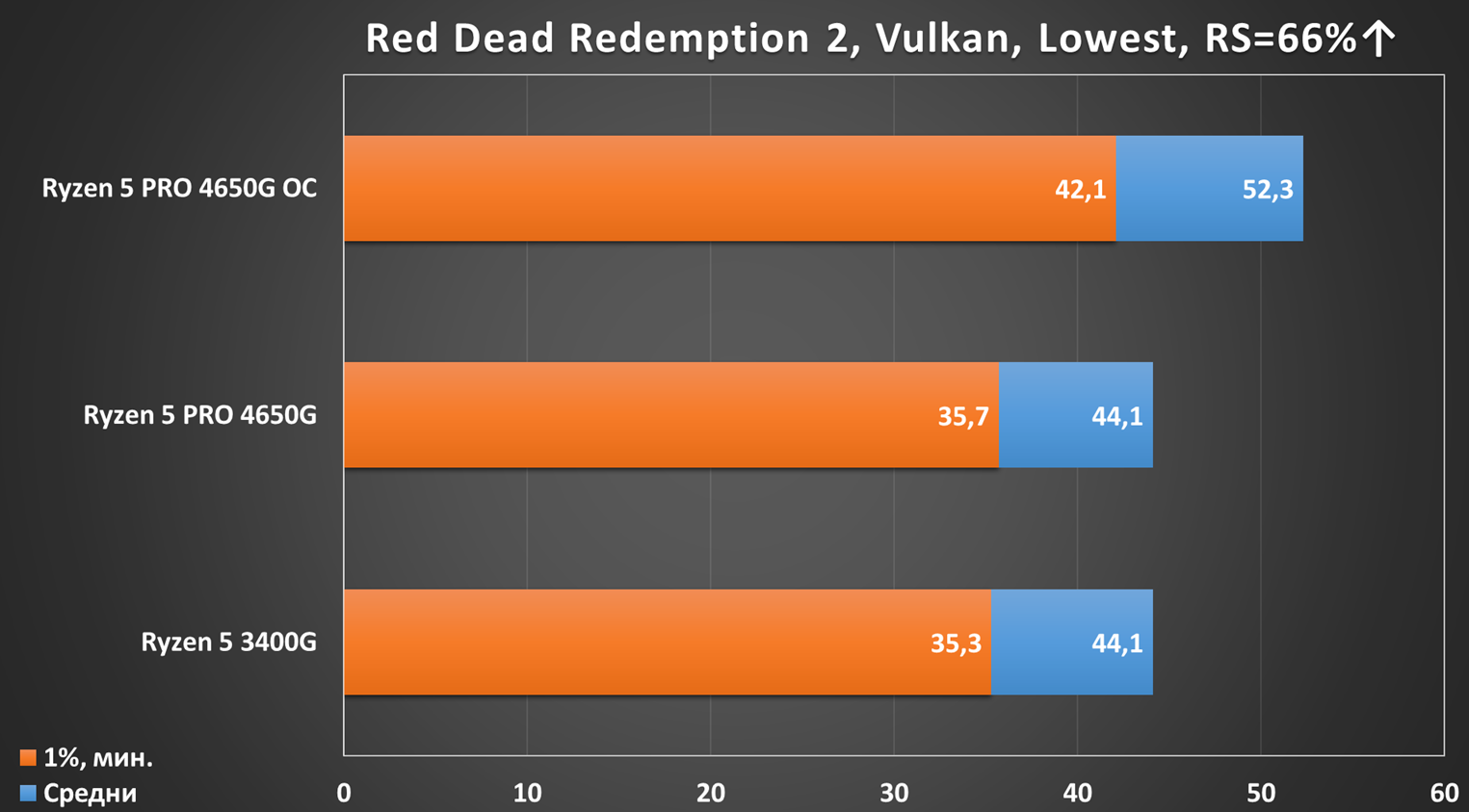

Другите, относително по-малко драматични проблеми за новия модел бяха във World of Warships, където и при средните, и при ниските имаме известно изоставане от Ryzen 3 3400G, но като цяло няма особена разлика за потребителя, както и при 1% минималните кадри в Control и Apex Legends, които оставаха стабилно под 30 FPS, правейки опитите за игра не особено приятни. Не че при 30 FPS ситуацията е перфектна, но разликата определено се усещаше. Всичко това показва че при все всички оптимизации, има ситуации в които наличието на повече груба изчислителна мощ не може да се замени само с финес.

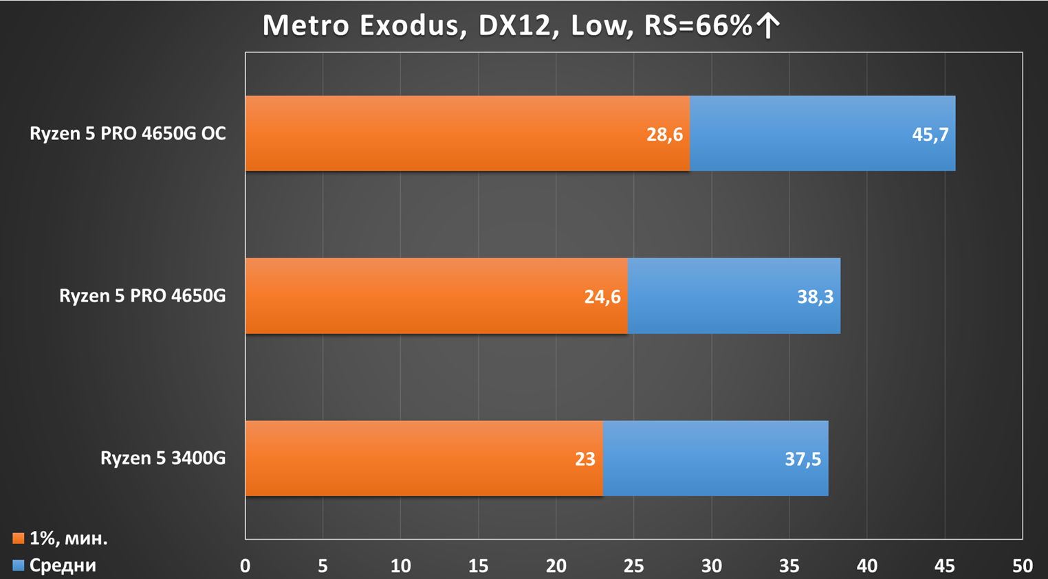

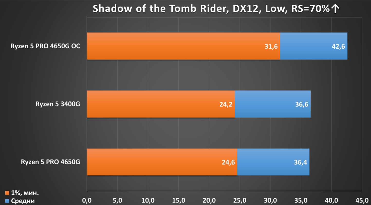

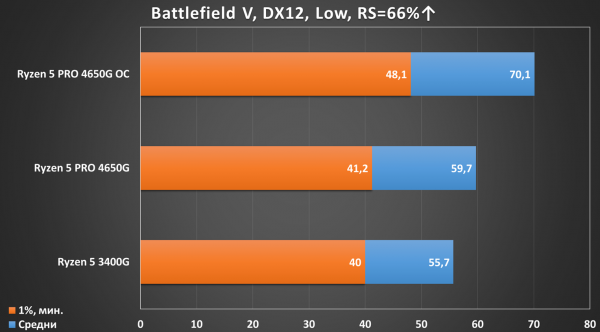

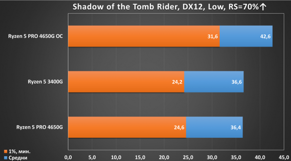

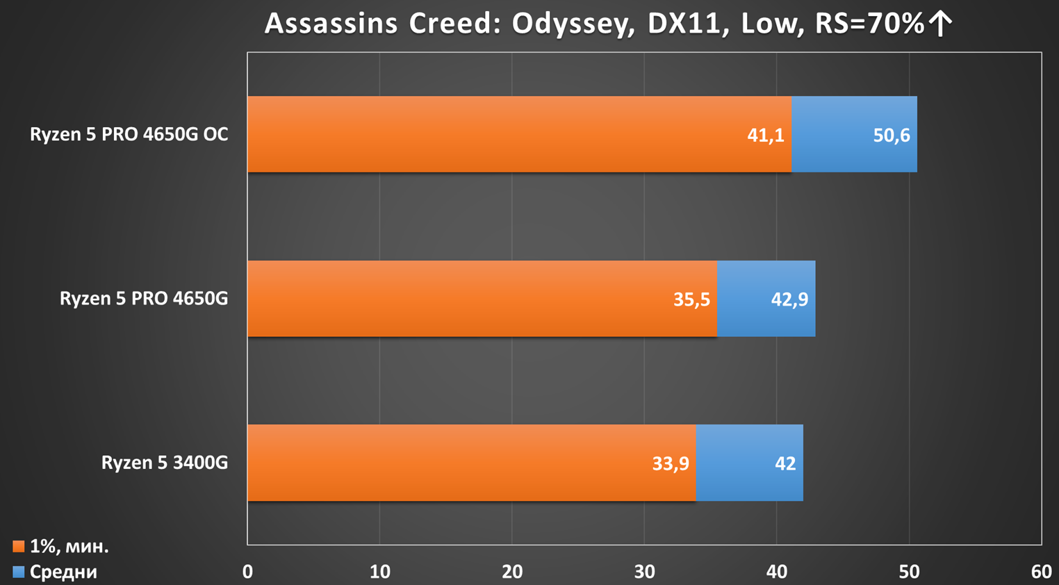

Сред останалите игри, следва да отбележим, че AAA заглавията вече очевидно са извън способностите на вградената графика на AMD при 1080p резолюция и дори свалянето до ефективно около 720p пак не е достатъчно за пълен комфорт, но поне след овърклокване ще може да играете що-годе прилично и нови хитови заглавия. Специално искам да отбележа Shadow of The Tomb Rider, при който активирането на AMD Fidelity FX CAS в менюто на играта доведе до забележимо по-слабо замазано изображение в сравнение с другите заглавия, така че може би не е лоша идея да активирате директно в драйвера Radeon Image Sharpening.

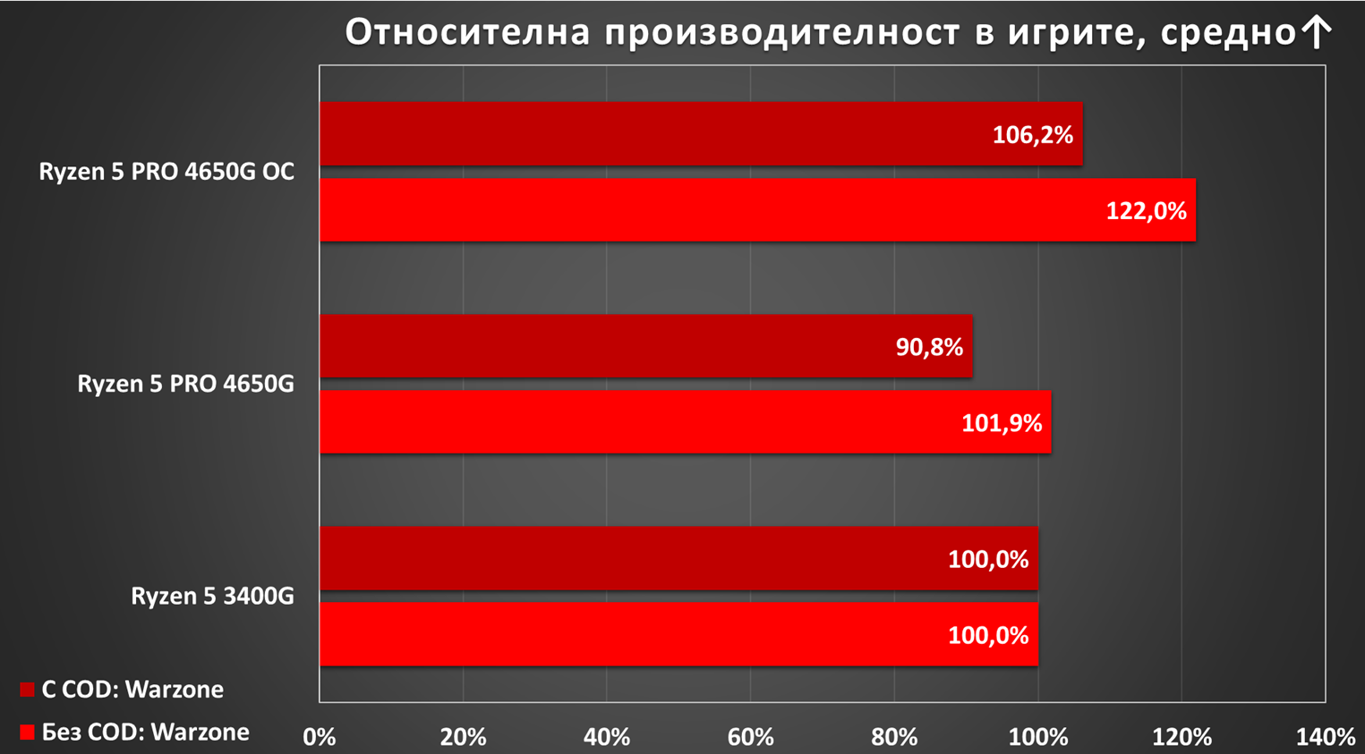

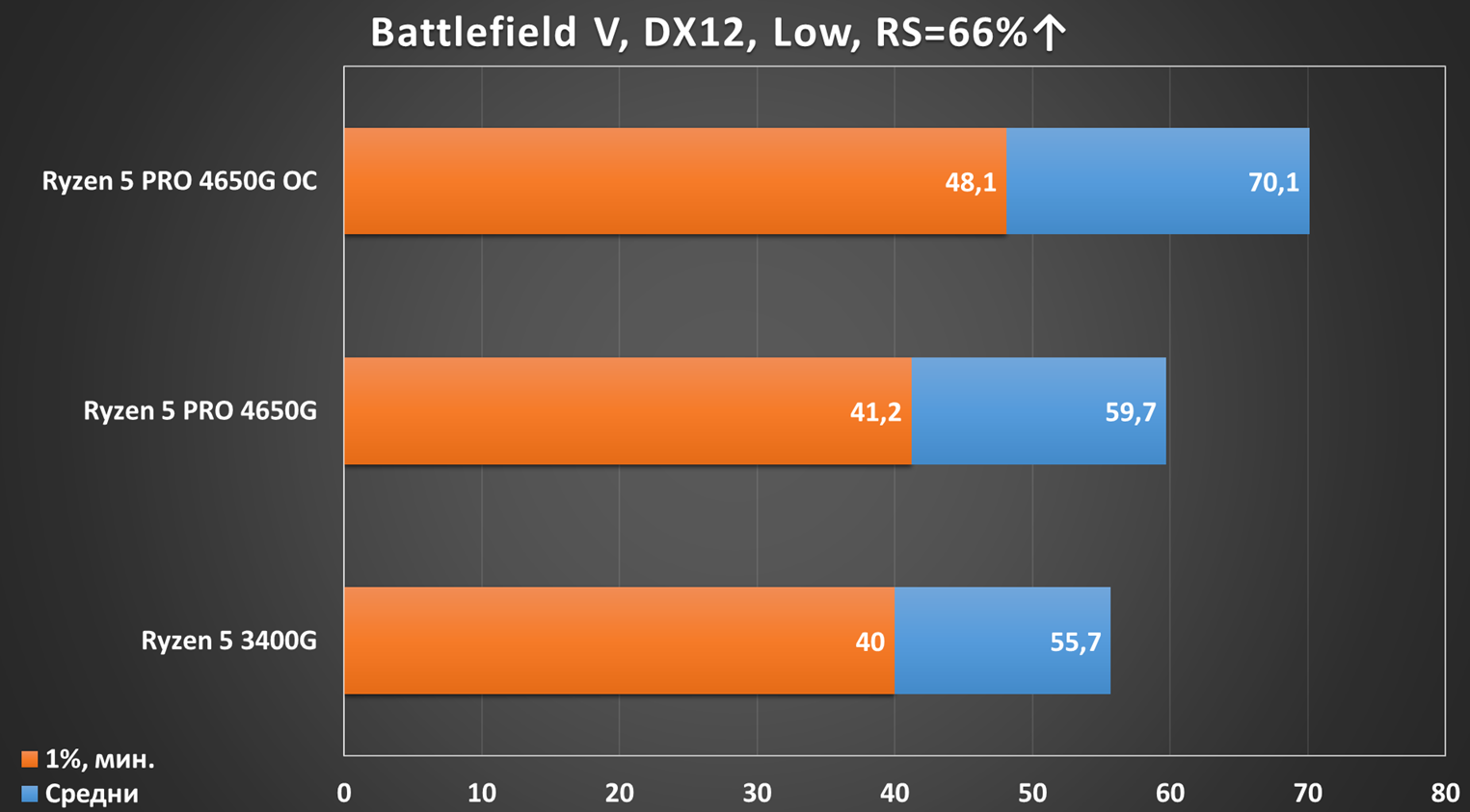

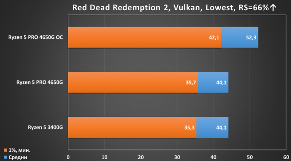

Средно, ако изключим очевидно проблематичният COD: Warzone, все пак Ryzen 5 PRO 4650G/Ryzen 5 4600G  се оказва с “невероятните” 1,6% по-бърз от Ryzen 5 3400G. Ако включим и COD: Warzone обаче се оказва с цели 10% изоставане, само заради разликата в минималните кадри. Овърклокването води до стабилен прираст от около 20%, което е в общи линии в рамките на овърклока на графичното ядро (21%), докато паметта реално работеше на 33% по-висока тактова честота. Това на свой ред предполага, че не се срещаме с ограничения от пропускателната способност на паметта. Или поне не толкова драстични, каквото са в по-старата версия на архитектурата, т.е. има място за още изчислителни блокове. Да, възможно е Radeon Vega 8 в Ryzen 7 4700G да изпълни цялата налична пропускателна с добавянето на още около 15% по-висока изчислителна производителност, но си мисля че може от АМД леко са прекалили с намаления брой изчислителни блокове.
