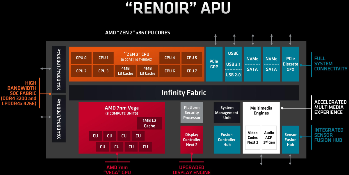

Особености на Renoir

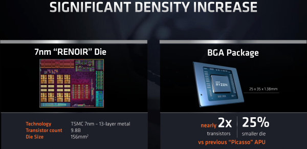

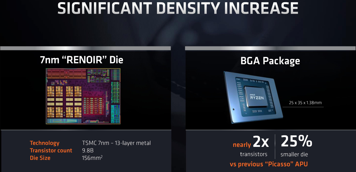

Предвид разработката на тези процесори с насоченост към мобилните системи, очевидно чиплет архитектурата не е оптималното решение, тъй като би изисквала по-голяма площ за реализацията. По тази причина Renoir е монолитен чип, произведен по 7-нанометрoвият технологичен процес на TSMC. В основата на процесорите лежат добре познатите вече Zen 2 ядра, които се използват при десктоп и сървърните процесори от миналата година, като на практика е вграден един чиплет, т.е. имаме 2 групи от по 4 ядра (CCX) свързани към Infinity Fabric шината. Предвид мобилното приложение и вероятно за да се пести място, L3 кeш паметта е намалена 4 пъти и вместо по 16 МБ в CCX и 32 MB общо, имаме едва по 4 MB в CCX или 8 МB общо. В това отношение се запазва приликата с предишното поколение Raven Ridge/Raven Ridge +, които също имаха само по 4 МБ L3 кеш в CCX. Явно от АМД считат този обем за оптимален откъм баланс производителност/площ/консумация предвид приложенията на тези процесори. Самите ядра не изглеждат да са съществено променени, така че можем да очакваме типичните 15% по-висока производителност за такт за Zen 2 архитектурата спрямо предшествениците от Raven Ridge, което като се комбинира с увеличения брой ядра предполага доста сериозен цялостен скок в производителността.

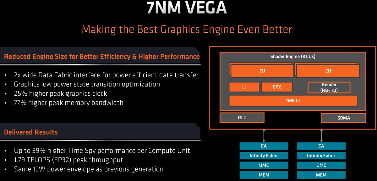

Графичното ядро на процесора запазва базовата си Vega архитектура, но заедно с това получава редица подобрения. От една страна имаме двойно по-широк интерфейс към Infinity Fabric средата, която позволява пиково до 77% по-висока пропускателна способност за графичния чип. От архитектурата Navi е взаимствано и подобрение на кеш архитектурата с допълнително L1 ниво извън наличната кеш памет за изчислителните модули. Допълнително самите compute units са оптимизирани за по-ниска консумация и по-високи тактови честоти, което, в комбинация с новия производствен процес предлагат възможност значително повишени тактови честоти, реално до 50% отгоре при топмодела. Сумарно според AMD това огромен прираст в производителност на ниво единичен CU. В същото време обаче, броят на изчислителните блокове е намален от максимално 11 CU в Raven Ridge до само 8 CU в Renoir, което, ако сравним с модела от Raven Ridge поколението, 3400G, дава едва 9% по-висока чиста изчислителна производителност. Но както знаем графичната производителност не идва само от изчислителната производителност, като по-високите честоти помага и за много по-добра растеризираща и геометрична производителност. В добавка, в новото графично ядро е интегриран видеоблокът от Navi процесорите, което предлага по-добра работа при видео енкодинг с повишена производителност и нови режими на работа.

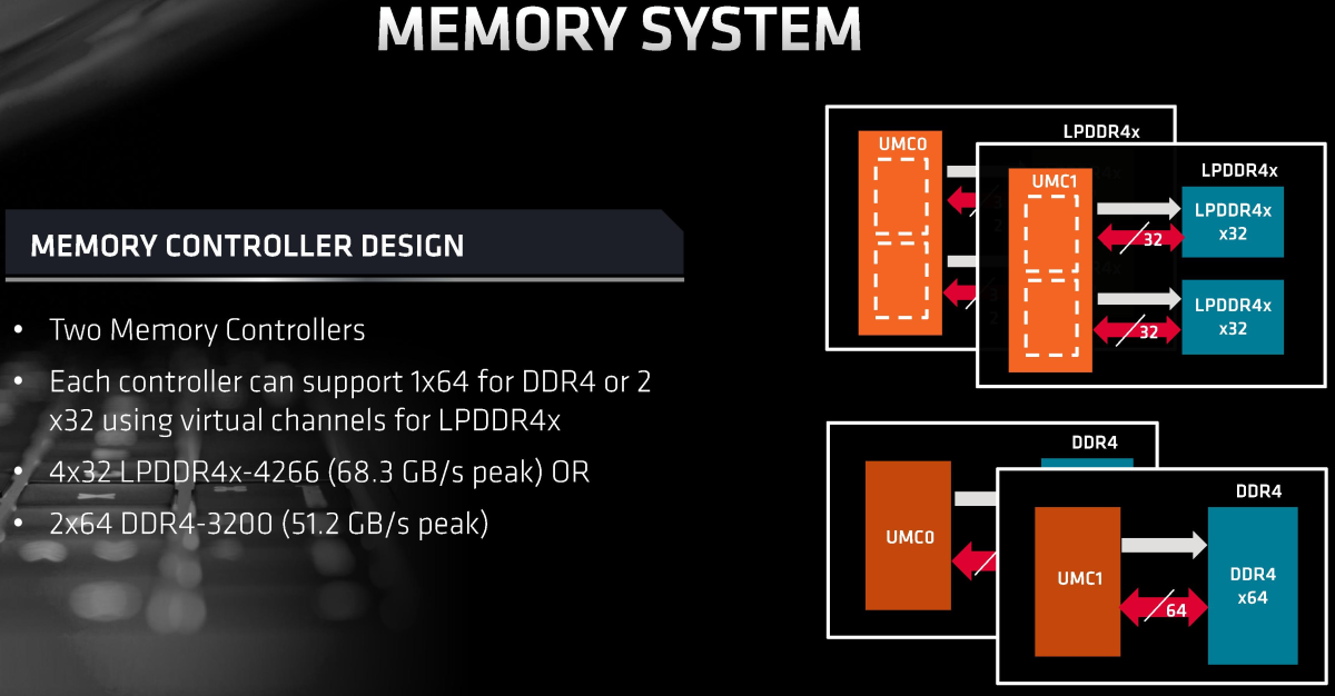

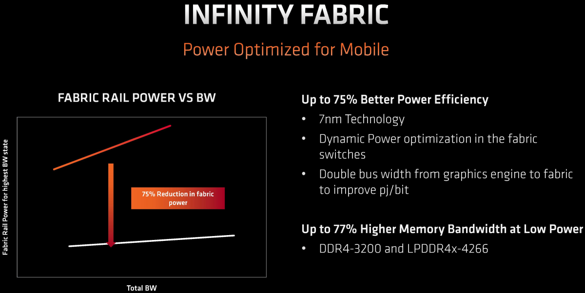

Друга група подобрения в Renoir, са свързани с Inifinity Fabric и контролера на паметта. При IF имаме най-накрая разделяне на честотата й от тази на паметта, което означава че тя може да оперира на отделни, не-кратни честоти. Тоест дори ако контролера на паметта се наложи да понижи наполовина тактовата си честота заради висока честота на паметта, IF може да запази отделна, по-висока стойност, което както знаем е от сериозно значение за комуникацията между двата CCX блока и се отразява на гейминг производителността. Заедно с това в ненатоварен режим тя може да свали драстично честотата си за намаляване на консумацията. Контролерът на паметта пък на свой ред е с разширена поддръжка на паметите, като е способен да работи и с LPDDR4-4266 памет, което предполага по-сериозни възможности за работа на високи тактови честоти. При нормалната DDR4 памет все още официално се поддържа памет до DDR4-3200.
Още нещо, което трябва да отбележим за uncore частта на процесора е, че за разликата от предшествениците си Raven Ridge, той разполага с пълноценна PCIEх16 поддръжка за графичните адаптери, макар че при мобилните процесори тя е ограничена до работа в x8 режим за пестене на енергия. По същата причина се поддържа и само PCIE Gen 3.0 спецификация, вместо Gen 4.0, използвана при Matisse моделите за десктопа.
И накрая – всичко това е събрано в 9,8 млрд. транзистора, в относително скромните 156 кв.мм. площ.
