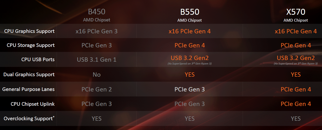

Започвайки разглеждането на новият чипсет, според мен е много важно първо да отбележим, че самият B550 сам по себе си не поддържа PCIE Gen 4. Поддръжката на дънните платки, реализирани с него, се основава изцяло на базата на възможностите на използвания процесор. Но важното в случая е, че при разработката на самите дънни платки този път е приложено нужното, за да се гарантира стабилността на сигналите при работа с PCIE Gen 4, което на теория не може да се гарантира за моделите с B450. Съответно поддръжката на Gen 4 е ограничена само до разширителните слотове, свързани с процесора – типично поне първият х16 слот, в някои случаи е възможно и за вторият такъв, ако е реализирано разделение на 2х8 линии, както и M.2 слотът свързан с процесора (обикновено само 1, но при някои платки може и да са повече).
Каква тогава е ползата от B550 в цялата работа? Преди всичко, най-важното предимство от новият чипсет е, че за разлика от B450/B350/A320, при него допълнителните разширителни линии използват PCIE Gen 3, а не Gen 2, както в старите модели. Както може да се досетите, това е потенциално особено полезно, ако имате допълнителни M.2 слотове свързани с чипсета, или ако използвате x16 разширителен слот, опроводен през B550, за работа с 2 графични карти или някаква друга бърза периферия (4К видео кепчър примерно). В същото време връзката с процесора остава познатите ви x4 PCIE Gen 3, така че все пак не е добре да се хвърля целият товар през него.

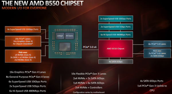

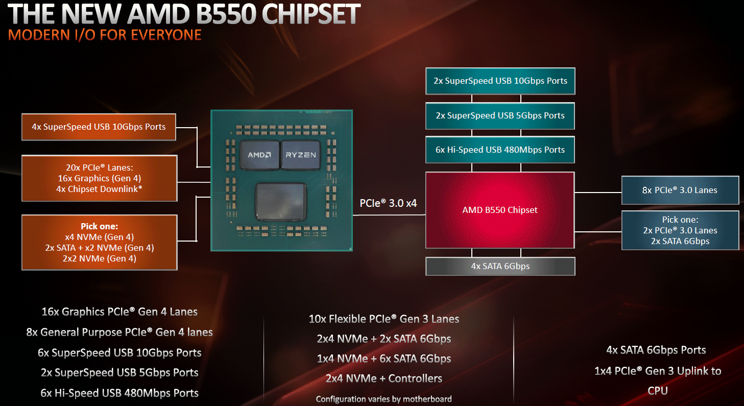

  • 10 USB порта, от които 2х USB 3.2 Gen 2(10 Гбит/сек.), 2х USB 3.2 Gen 1(5 Гбит/сек.) и 6 USB 2.0 (идентично с B450/350)
  • 4 SATA 3 порта за връзка с дискови/SSD устройства
  • 10 PCIe Gen 3 линии с възможност за гъвкаво конфигуриране, като 2 от тях могат да се използват за реализация за още 2 SATA порта при желание от производителя на дънната платка, а другите 8 да се конфигурират по желание или за поддръжка на допълнителни разширителни слотове, или за работа с 2 NVME устройства.
  • Поддръжка на овърклокинг и Dual-GPU/CrossFire технологиите, последната от които липсваше при B350/B450. По-специално става дума за разделяне на х16 шината на процесора на 2х8, което беше забранено при B350/B450. Фактически това позволява работата на Nvidia SLI, която изисква два х8/х16 слота, докато CrossFire работи и в други случаи, примерно с х4 слот от чипсета.

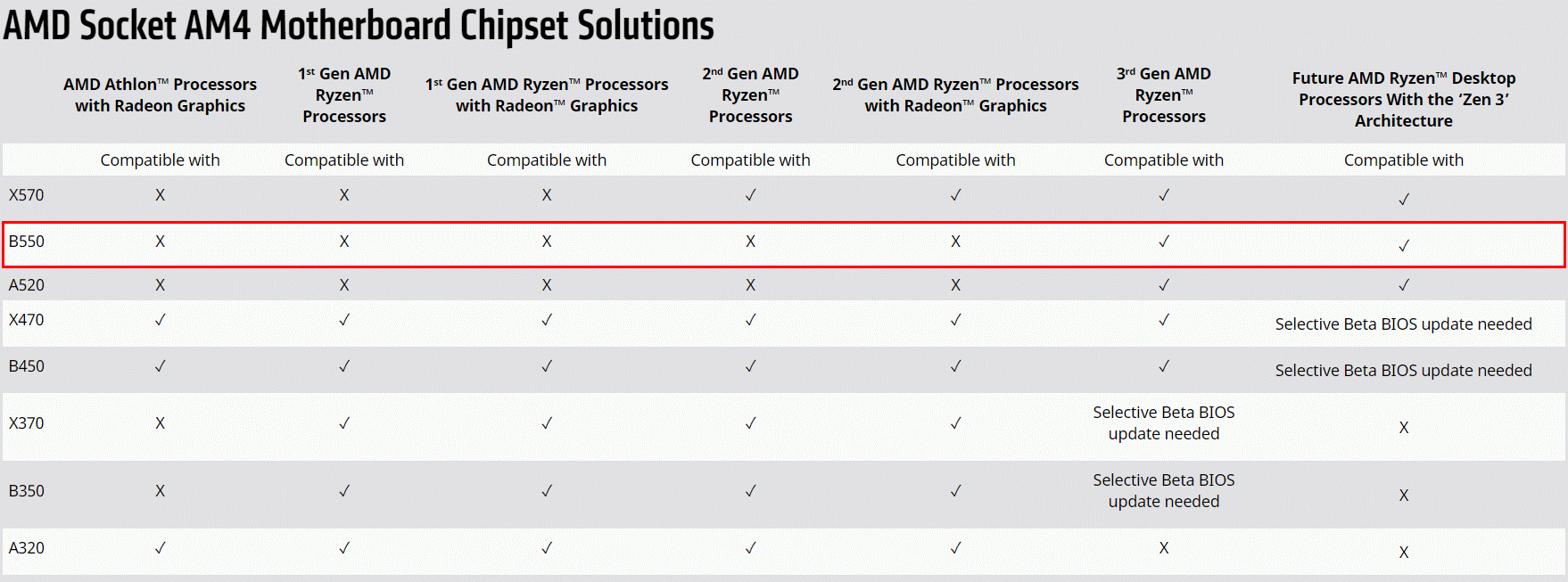

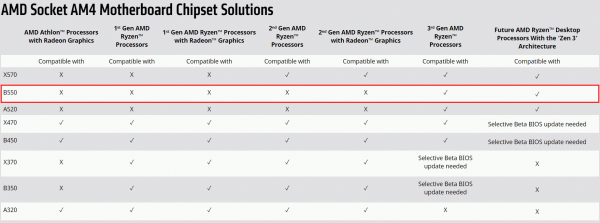

Разликите на ниво чипсет не са толкова големи спрямо по-старите модели, като основно става дума за добавената поддръжка на PCIE Gen 3 и известно преконфигуриране на възможностите на чипсета. Един проблем обаче е, че макар че от AMD заявят че B550 ще поддържа текущите Zen 2 процесори, както и всички бъдещи модели за AM4 платформата, се декларира, поне официално, че те няма да поддържат предишните поколения Ryzen 1000 и Ryzen 2000, включително и до APU моделите от серията Ryzen 3000 (3400G, 3200G, Athlon 3000G). Но доколко реално е последното, ще видим по-следващите страници. ?
