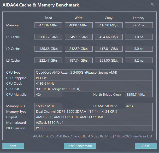

Първото, което искам да адресирам тук, е относно поддръжката на предното поколение процесори. Въпреки че в списъка на сайта са включени само Matisse и Renoir процесори, като абсолютен минимум с UEFI 1.1a версия нямах проблеми да подкарам Ryzen 5 2600 и Ryzen 5 3400G. Честно казано първият от двата не го тествах откъм производителност, но вторият, както може да видите в ревюто на Ryzen 5 PRO 4650G, изглеждаше да работи напълно нормално. Съответно вероятно ще може да подкарате и останалите от гамата Ryzen 3000 и Ryzen 2000, но не го приемайте за гарантирано.

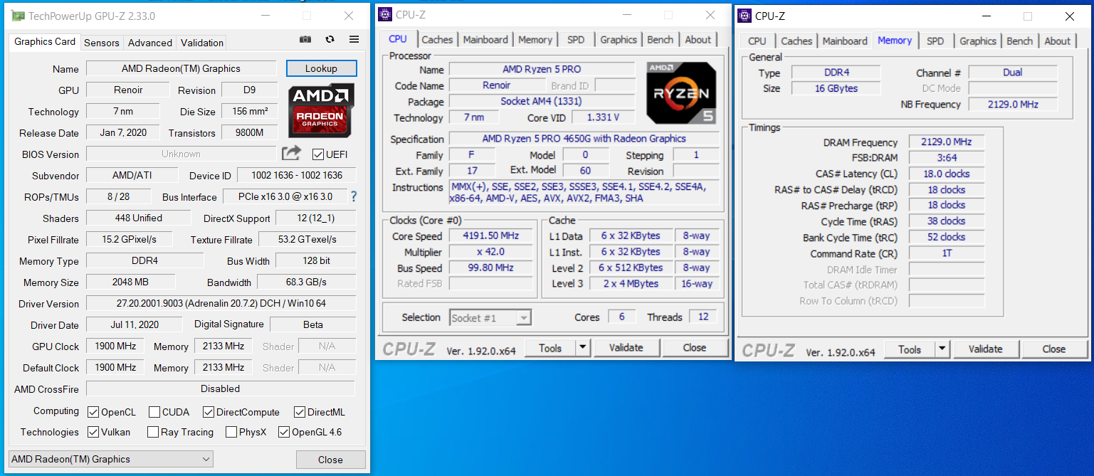

След това нека поговорим малко за овърклокване. Тук трябва да отбележа, нещо което забравих на предната страница – наличието на диагностични LED елементи, които поне могат да ви насочат към коя част на системата е потенциалният проблем, ако не може да я стартирате. Според Asrock с Matisse моделите може да стигнете до DDR4-4533 скорост, а с Renoir  – до DDR4-4733. Това може да се предполага е, ако ползвате 1:2 делителите за IF и контролера на паметта. Тестовете ми с Ryzen 9 3900XT и Ryzen 5 PRO 4650G, показаха че не е особен проблем за първия да подкара в режим 1:1 DDR4-3800 памет, като за целта обаче трябва да сложите ръчно скоростта на IF на 1900 МХц, докато при втория макар и да успях да подкарам DDR4-4400 за кратко, крайният резултат беше все пак доста впечатляващите DDR4-4266. Тук заигравката беше още по-голяма, като освен че трябва ръчно да сложите 2133 МХц за IF, то трябва първо да минете през DDR4-4133, който изглежда е последният стабилен множител, при който паметта успява да се тренира от произволно по-ниско ниво и чак след като установите DDR4-4133, може да се пробвате нагоре, като не забравяте да поддържате IF синхронна. За съжаление нямах никакъв успех с Ryzen 9 3900XT над DDR4-3800 памет в 1:1 режим, а за 1:2 не виждам особен смисъл. От друга страна не бих и искал да претендирам, че съм особено голям майстор на оптималното овърклокване на паметта. Но като цяло смятам, че в тази област възможностите на Asrock B550 Pro4 са напълно адекватни.

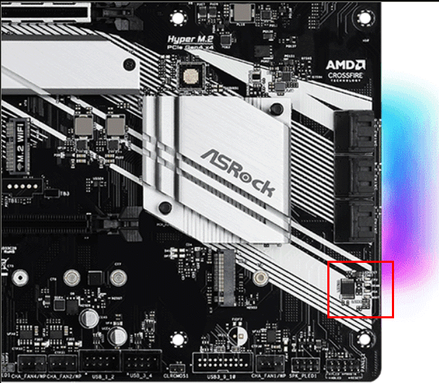

Другият момент е овърклокването на процесора. И тук идваме до един от потенциалните проблеми на Asrock B550 Pro4, който е в относително слабата процесорна секция на VRM. Ryzen 9 3900XT нямаше абсолютно никакви проблеми при работата си при стандартни честоти, като издържа без проблеми 1 час Blender Render тест. При това обаче радиаторът на VRM се загря доста сериозно като в основата си беше парещ, макар и не до толкова че да е невъзможно да се пипа за няколко секунди (може би около 70-80 градуса?). Тъй че поне на стандартни честоти няма проблем. Нещо повече направените тестове показаха съвсем леко предимство спрямо Gigabyte X570 AORUS Master, в рамките на около 0,5-1%. По-принцип това е в рамките на статистическата грешка, но при положение че беше устойчива стойност във всички тестове, проверих честотите и се оказа че дънната платка поддържа процесора на малко по-висока честота (0,25х-0,5х по-висок множител), за сметка и на леко повишено енергопотребление.

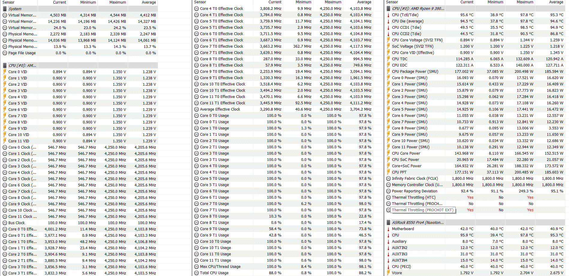

При опита ми да възпроизведа 4,25 ГХц на всички ядра с Ryzen 9 3900XT, обаче се сблъсках с проблем с теста за стабилност, като Prime95 явно водеше то такова натоварване, че VRM започна да прегрява, което водеше до периодично сваляне на честотата на процесора до 547 МХц, което на практика обезсмисля тестването за стабилност. Но пък при около и над 200 Вт пикова консумация това едва ли е особено неочаквано. Но пък отново работата с Blender продължително време не е проблем, ако и температурата да е по-висока и да изглежда че ситуацията е „на ръба“. Простото активирането на PBO не води до нищо, тъй като и без това процесорът използва 140-ватовият лимит на цокъла. С ръчна настройка със завишени лимити на консумацията и активиран Auto Overclock +75 MHz успях да постигна леко подобрени от 25-75 МХц на работната честота.
В същото време такива проблеми, логично, липсваха с Ryzen 5 PRO 4650G, предвид далеч по-ниската му консумация. Там проблемите бяха по-скоро в качествата на самия процесор, като с използваното въздушно охлаждане успях да постигна само 4,2 ГХц, но проблеми с VRM нямаше и даже може да се каже, че беше относително хладен, при положение че консумацията беше далеч под 100 Вт, едва ли може да се очаква друго.
