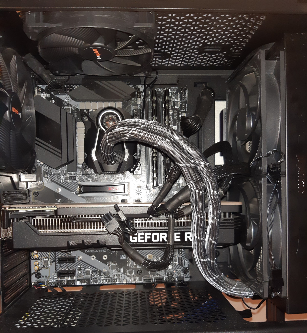

Другата забележка е свързана с използваният хардуер – за да създам някаква сравнително реалистична система за двубоя, използвах някои по-различни в сравнение с типично ползваните в предишните тестове. Като за начало кутията беше различна, Be Quiet! Pure Base 500, която най-вероятно ще се използва и в обозримо бъдеще. Въпреки това Arctic Liquid Freezer II 280 беше разположен отпред, както и при предишните тестове, а сравнението в температурите на базата на Ryzen 9 5900X, показа че няма съществена разлика в качеството на охлаждане на процесора (в рамките не повече от 2 градуса). Използваната памет беше също различна, GSkill FlareX DDR4-3600 CL16, като специално за тестовете по подразбиране беше намалена като честота до максимално поддържаната официално от процесорите и първичните тайминги бяха променени на идентични с тези на G.Skill Flare X DDR4-3200 CL14, използвана преди. Не изглеждаше да има някаква особена разлика в производителността между паметите в това отношение, но отново – имайте го предвид. Ryzen 7 5800X беше тестван и на различна дънна платка. Предишни тестове, които съм правил с нея, показаха че тя леко понижава докладваната консумация, което теоретично позволява на процесора да бууства малко повече, но крайния резултат е отклонение в рамките статистическата грешка (0,5-1%), но все пак в полза на Asrock B550 Pro4. И за финал, поради използването на някои нови игри за двубоя, драйверите на Palit GeForce RTX 3080 са ъпдейтнати до последната актуална версия към момента – 460.89.
