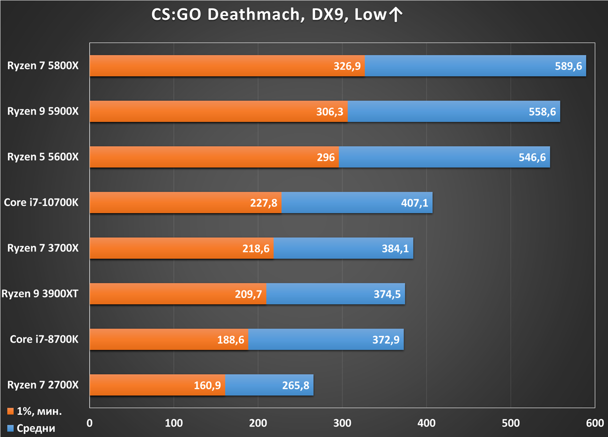

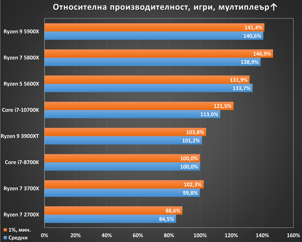

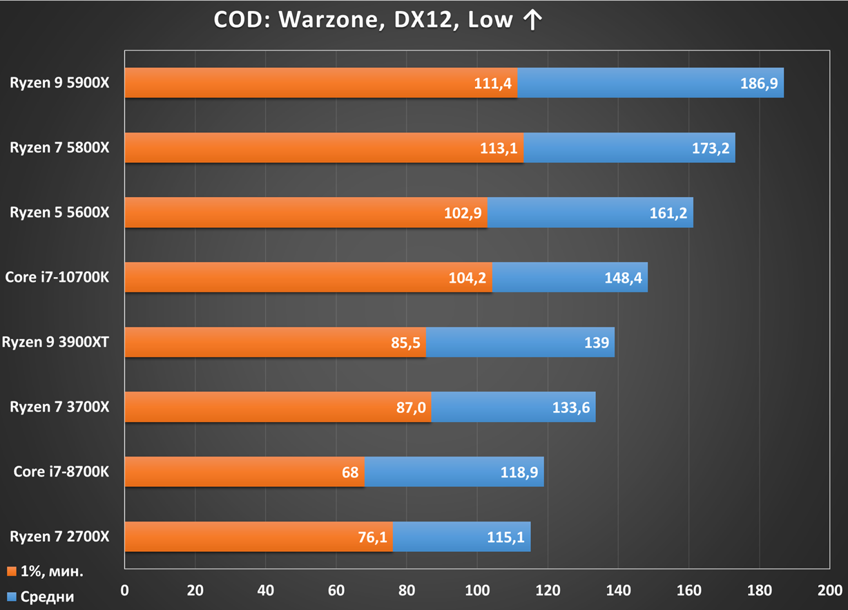

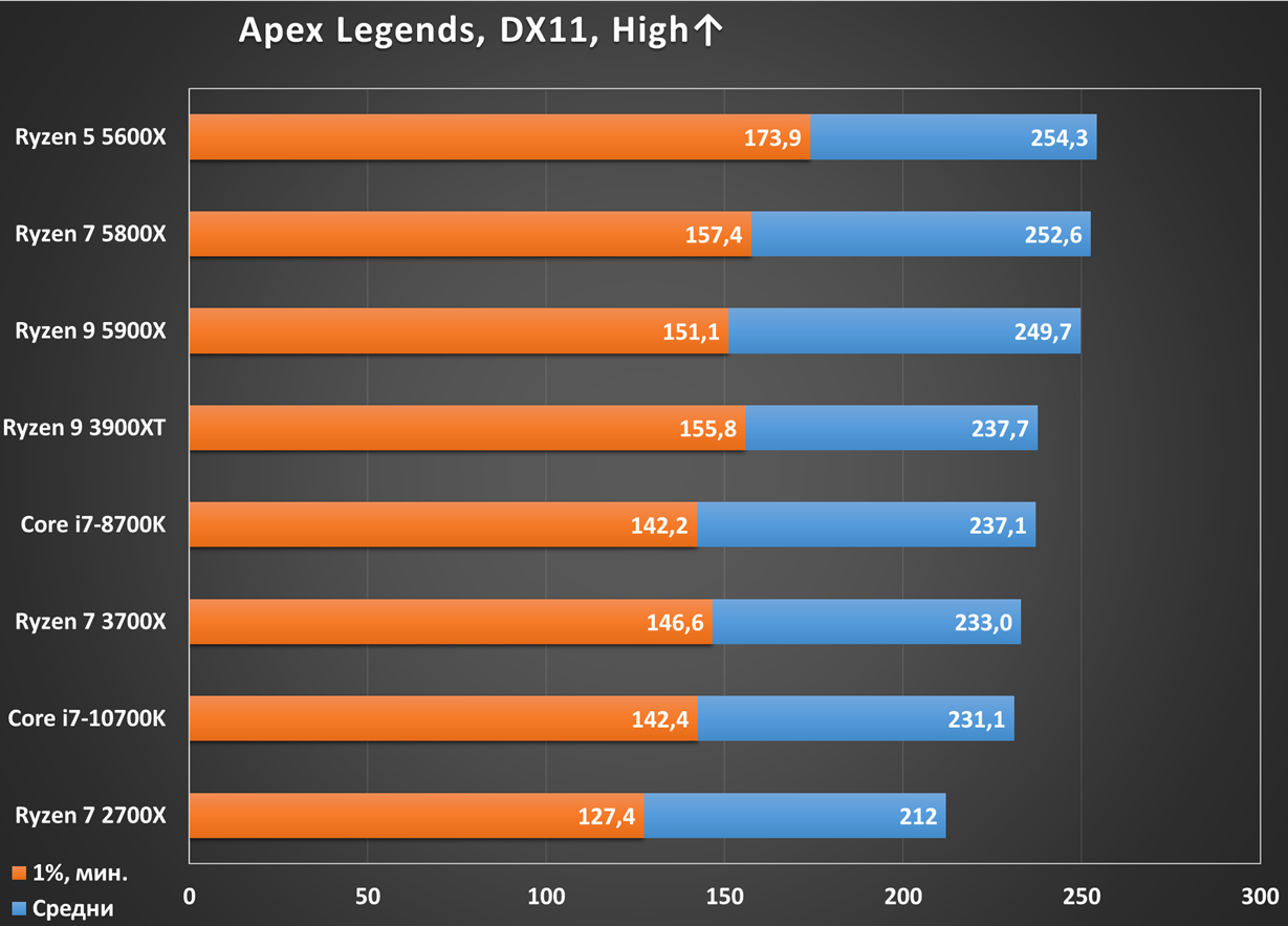

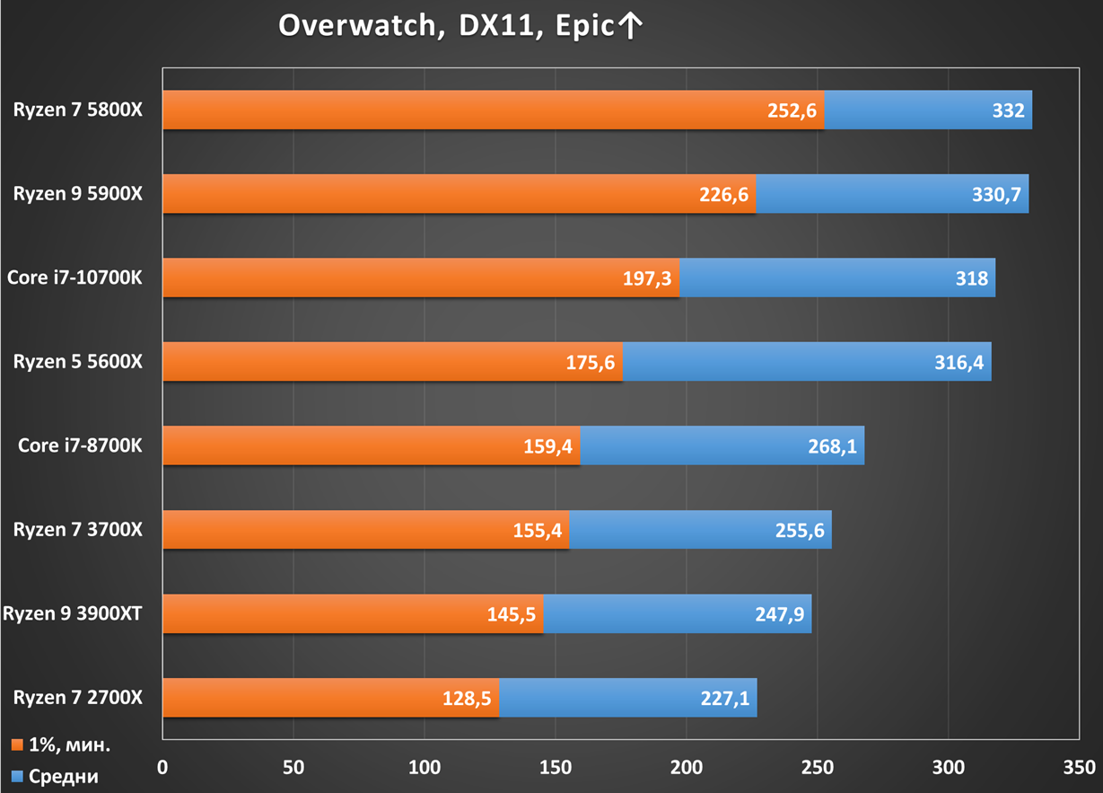

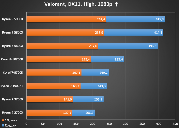

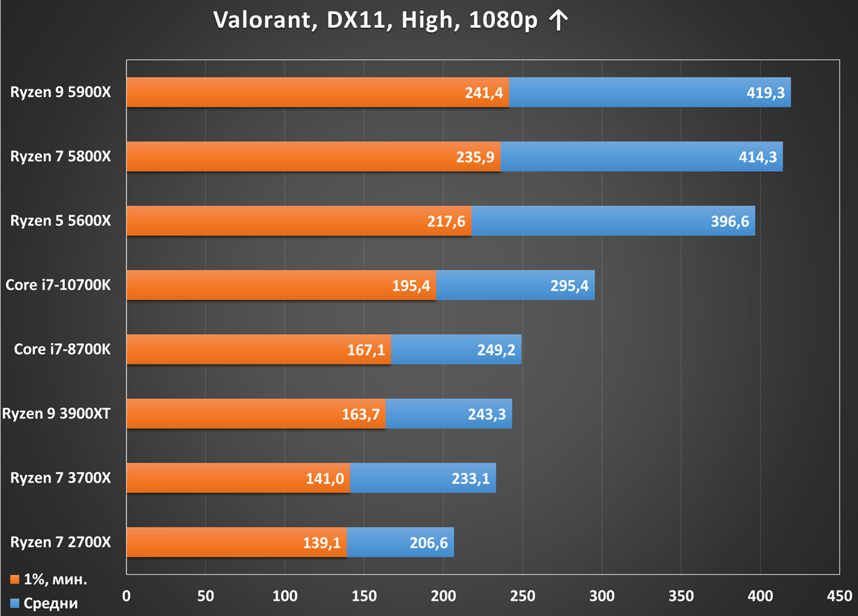

Намаленото влияние на графичният адаптер в този случай позволява да видим една доста по-драстична картина в съотношението на силите между процесорите. С изключение на двете игри с лимит на максималните кадри, Overwatch и Apex Legends, в останалите случаи се вижда видимото превъзходство на Ryzen 7 5800X спрямо представителите на предните поколения. Последните две игри позволяват на модела Intel, Core i7-10700К, да се доближи до Zen 3, но в останалите, въпреки че е „най-бърз от останалите“, всъщност в повечето случаи не е особено далеч от Zen 2, като единствено във Valorant успява да се отскубне на 20+% пред Ryzen 9 3900XT и Ryzen 7 3700X.
Сравнението с Ryzen 7 2700X и Core i7-8700K не е особено ласкаво за последните, като особено Zen+ моделът показва ясно недостатъците на архитектурата си, и на места е над два пъти по-бавен от новите модели. Тук, предполагам, ще има опоненти от гледната точка „а изобщо има ли смисъл да си говорим за такива разлики, когато кадрите се измерват в стотици, а не в десетки“? Това в голяма степен е индивидуално, но въпреки това за професионалните играчи тези разлики са важни и осезаеми и което е по-важно – в редица случаи е по-важно стабилността на доставяне на кадрите, а не толкова максималната производителност. В добавка в esports приложенията често се ползват монитори с 240 Хц честота на опресняване, а стриймърите използват 240 Хц като удобен лимит, за да може хем да имат висока кадрова честота, хем тя да е синхронизирана с типичните 60 кадъра/сек на видеото по време на стрийминг (4:1), за да имат гладък видеопоток за гледащите.
Именно по тази причина високата производителност на новите процесори е особено важна и то повече в частта на 1 % ниските кадри, които може да се каже че слагат долната граница на производителността при игра. Т.Е. ако ще използвате 240 FPS лимит на кадрите под някаква форма, то вероятно искате да може да си гарантирате производителност близка до тази стойност, за да имате колкото може по-висока стабилност на кадровата честота. А именно това не може да се осигури в частност от Ryzen 7 2700X и като цяло от повечето от по-старите модели. Именно в този смисъл резултатите в тези заглавия имат сериозно значение за някои потребители и покупката на Ryzen 5000 серията може да изглежда оправдана за състезателните играчи и стриймърите.
Докато „кежуълите“ спокойно могат да продължат да си използват текущите процесори.

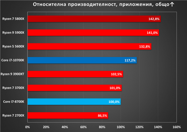

  1. На страница 4 (ААА игри) и страница 5 (Мултиплеър игри) на последната графика пише „приложения, общо“.
    Съответно и на страница 7 (Заключение) са сгрешени.
