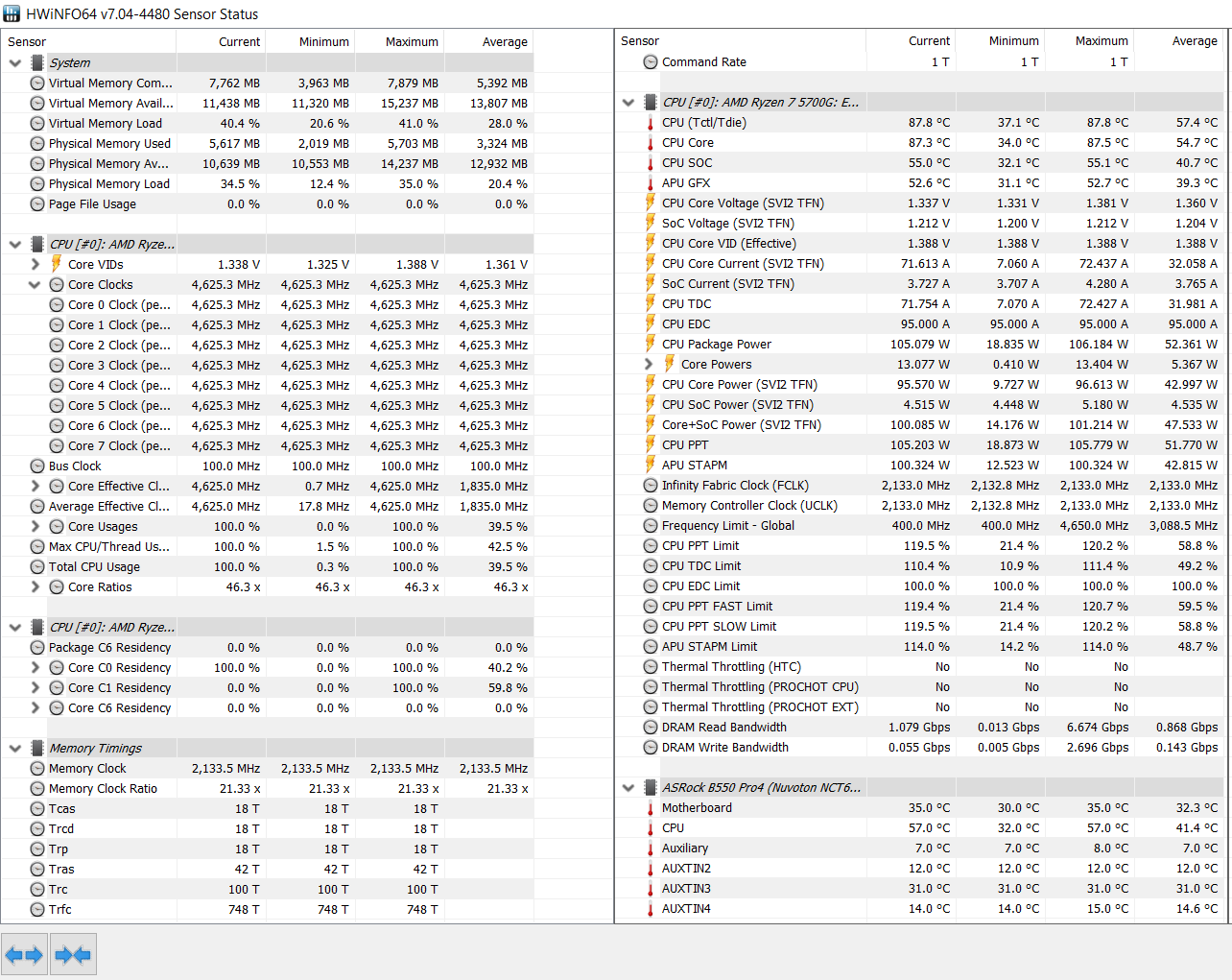

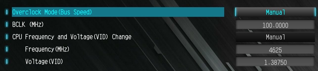

За това реших да пробвам и добрият стар овърклок с фиксирана честота и напрежение, при което постигнах 4625 МХц @ 1,3875V (LLC 2), като дори на 4,65 ГХц процесорът отказваше да се стабилизира независимо от напрежението. А и температурата започваше да ставане неприятно висока. Изненадващо, но дори в еднонишковите приложения се оказа, че в този случай производителността е много малко(десети от процента), но все пак по-висока от алтернативният вариант.

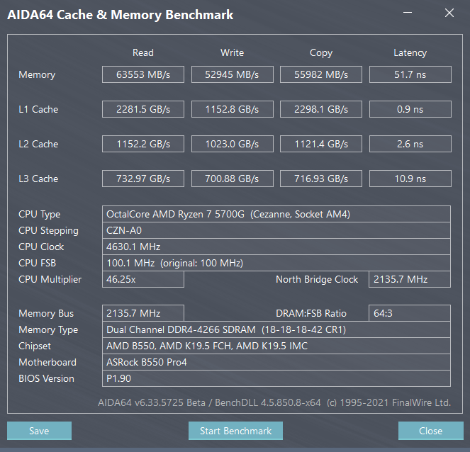

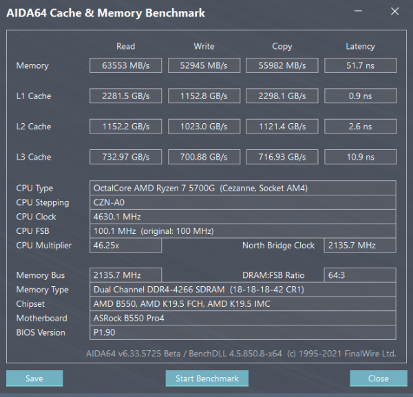

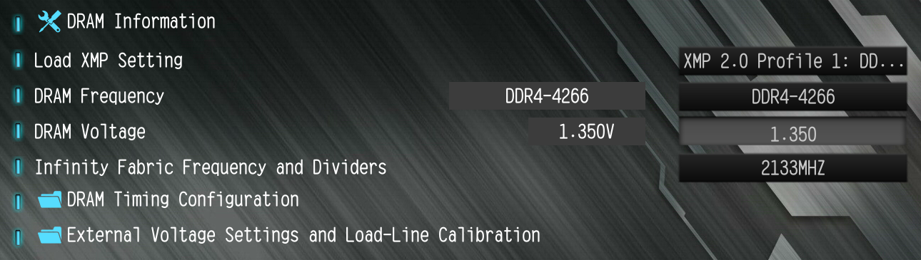

Колкото до паметта, този път без никакви проблеми и нужда от трениране ударих DDR4-4266 в 1:1 режим (2133 МХц за IF и контролера) и тайминги 18-18-18-18-42, но над това машината просто не стартираше. A графичното ядро покори 2,25 ГХц @ 1,2 В, сравнително скромен прираст, още повече че 200 МХц отгоре директно може да ги получите от AutoOC.

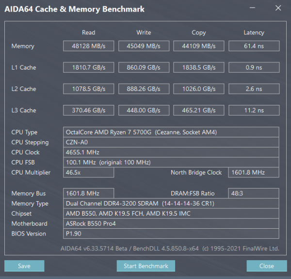

И накрая, един интересен момент е латентността на паметта. И докато при Renoir имахме забележимо подобрение в сравнение с базовата имплементация на Zen 2 с чиплети, то при Ryzen 7 5700G паметта работи общо взето еквивалентно на тази в Ryzen 5 5600X, който има сходни честоти. В случая това е по-скоро свидетелство за оптимизирането при Vermeer моделите, отколкото за проблем при Cezanne, тъй като десктоп моделите със Zen 3 намалиха латентността с около 10 нс. спрямо тези със Zen 2.
