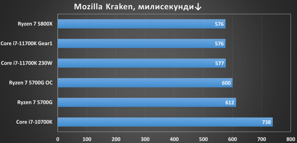

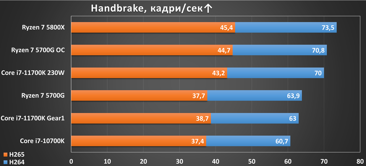

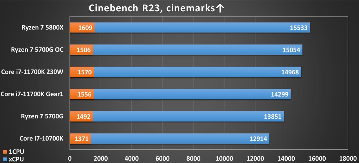

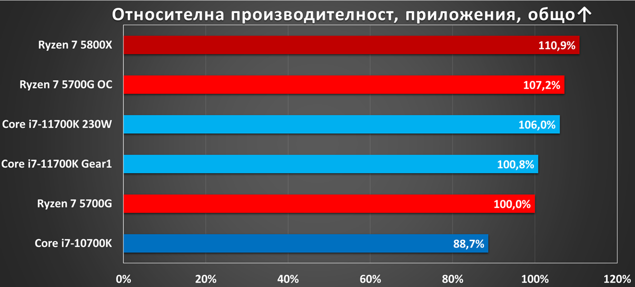

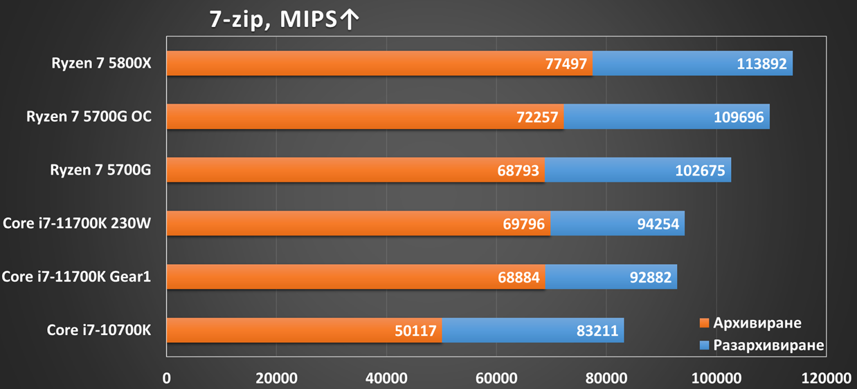

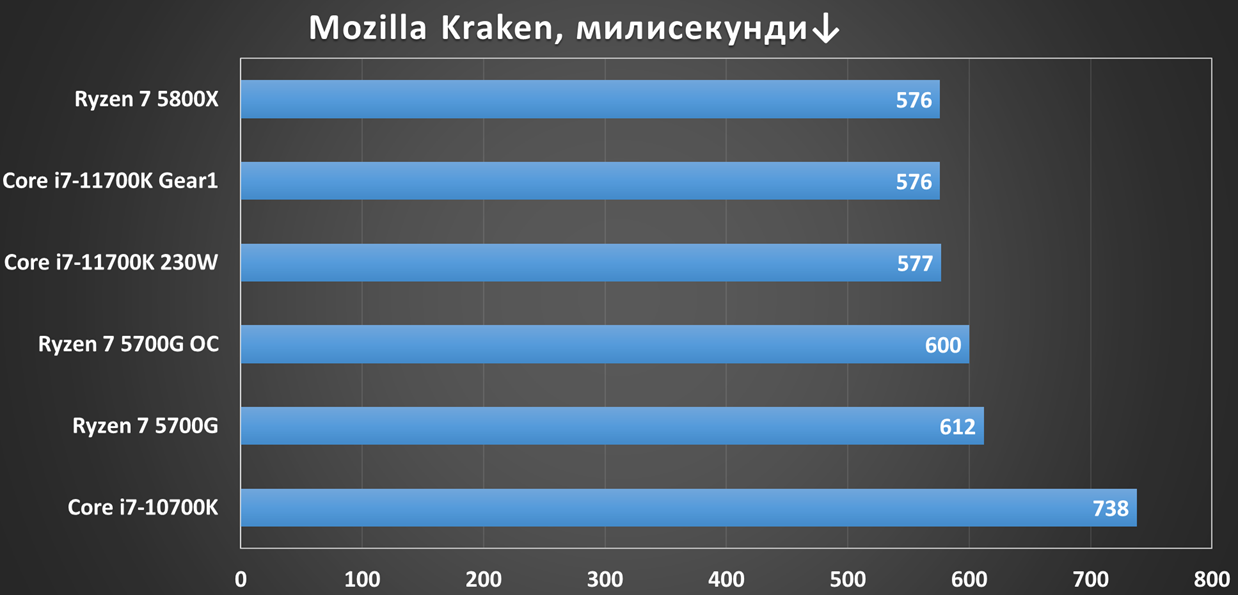

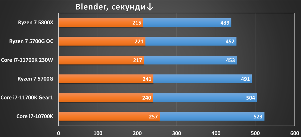

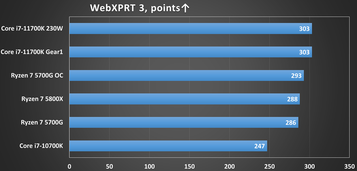

Тъй като имам малко по-стари резултати с Core i7-10700K и Ryzen 7 5800X, реших да ги сложа тук за сравнение. Но това е по-скоро обща култура, тъй като искам ясно да отбележа, че резултатите с тях са от преди почти половин година, правени са друга видеокарта (GeForce RTX 3080) и с друг охладител – Arctic Liquid Freezer II 280. И макара че това няма кой знае какво влияние в избраните тестове, следва да се вземе предвид. Но причината за това е, че в момента никой от тези два процесора не е в мен, за да повторя резултатите.
В случая интересното е, дори след овърклокване (и „овърклокване“) нито един от двата процесора участващи в двубоя не успява да победи Ryzen 7 5800X на стандартни честоти, като единственото изключение е WebXPRT. Разликата в производителността между Ryzen 7 5700G и по-старшият модел е средно 11%, като в многонишковите приложения достига дори до 13%. Причината за това е, освен разликата в обема на L3 кеша, също и разликата в тактовите честоти и TDP, което позволява на Ryzen 7 5800X да работи на около 4,5 ГХц спрямо 4,1 ГХц за Cezanne-модела.
Сравнението между Core i7-11700K и Core i7-10700K ни показва дори по-голяма разлика, което е нормално предвид, че говорим за разлика в архитектурата на процесорите. В случая при еднонишковите задачи разликата е над 20%, докато при многонишковите е едва 10% в стандартен режим. Причината е в ограниченията на консумацията при Core i7-11700K, който работи на 4,1 ГХц след изтичане на турбо периода, докато предшественикът му спада едва до 4,5 ГХц. Съответно след елиминиране на TDP ограничението, и разликата в многонишковите задачи става над 20%, но за сметка на 100 МХц по-висока честота и с 50 Вт. по-висока консумация.
