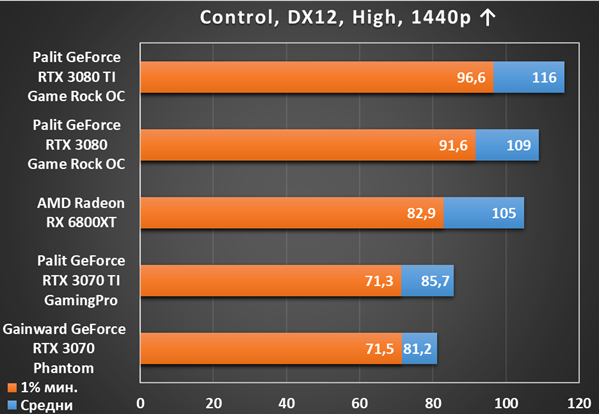

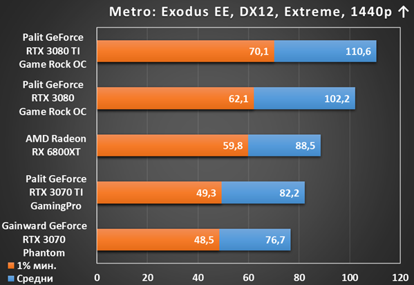

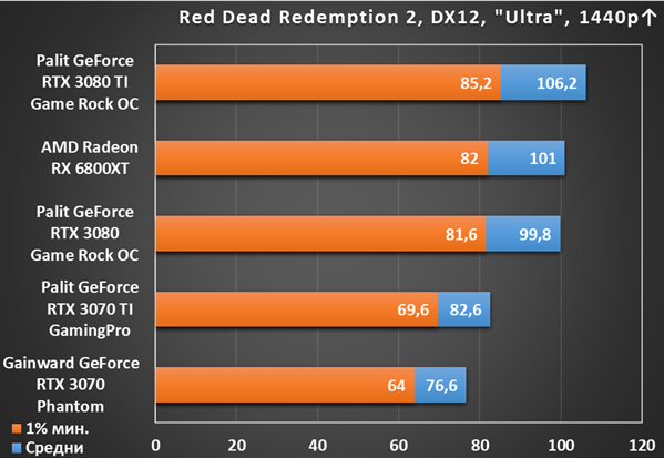

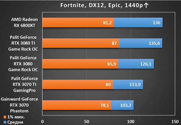

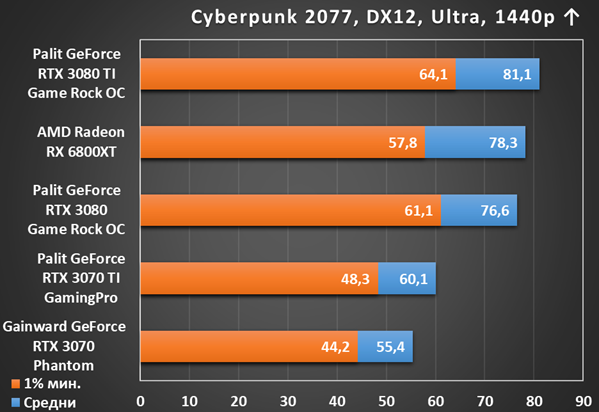

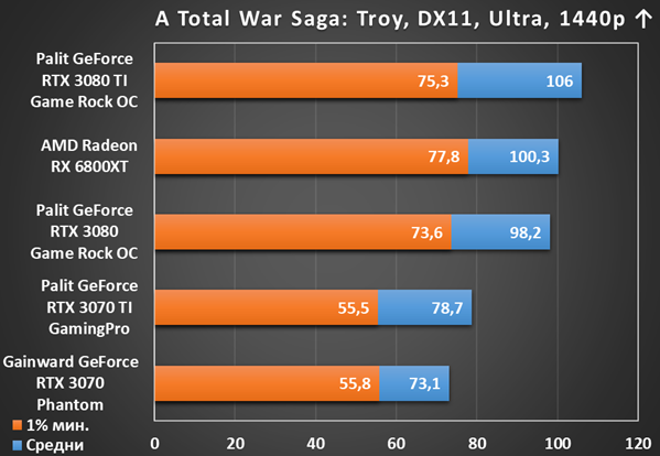

Резултати в 1440p

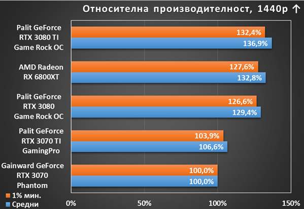

Новият модел демонстрира между 5 и 10% прираст при средните кадри, като последното е само в един-единствен случай. Така че от една страна явно имаме някаква полза от по-бързата памет, след като има резултати даващи над 7% прираст (колкото е ефективно заявеният прираст в изчислителните способности), но от друга ползата е достатъчно малка, за да няма някаква сериозно изражение. Т.Е. в най-добрият случай имаме 1 резултат на границата на осезаемост от всичките 10 тествани игри.
В същото време разликата с по-високият клас остава повече от осезаема, като често имаме 20 и дори 30% разлика, което предполага едно съществено по-добро ниво на игруемост. Средните резултати остават GeForce RTX 3070 Ti с 6,6% преднина при средните и 3,9% при минималните спрямо GeForce RTX 3070, като най-близкият представител от по-високия клас, Palit GeForce RTX 3080 GameRock е на още 21-22% по-напред. Да тук говорим за силно овърклокнат фабрично модел, но дори спрямо стандартната версията разликата няма да е под 15-17%.

  1. Впечатляваща карта, дори не мислих, че е възможно да повишиш изчислителната мощ с 6% (20.31 срещу 21.75 TFLOPS), пропусквателната способност на паметта с 36% и накрая да има-няма 5% повече кадри. Единственото нещо, което може да направи тази карта по-впечатляваща е консумацията, която в другите ревюто беше с разлика от порядъка на 60-70W, което добавено към 3070 си е едно 30-35% повече енергия за същите тези мизерни 5%. При вас консумацията е с доста по-малка разлика, techpowerup тестват също на cp2077 и при тях разликата е 220 срещу 298W. От къде идва тази голяма разлика?
