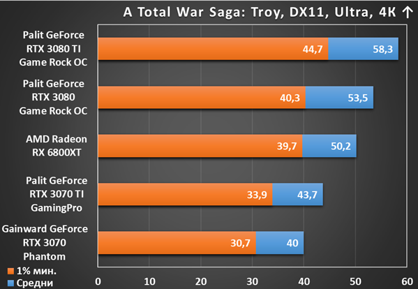

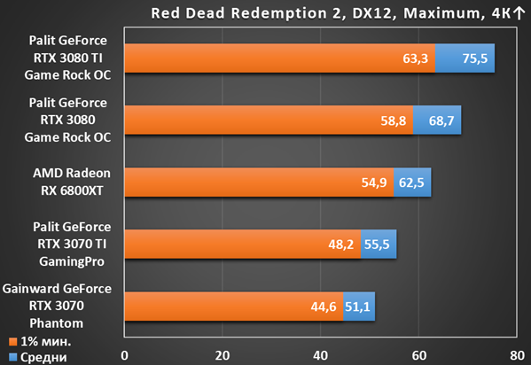

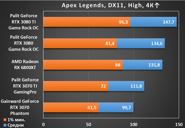

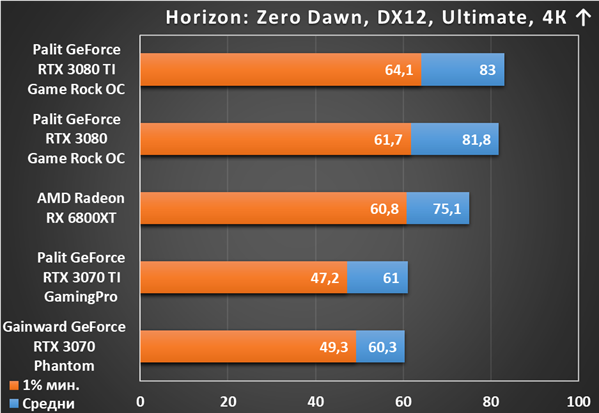

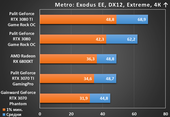

Резултати в 216p (4К)

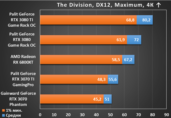

Нещата леко се подобряват с повишаване на резолюцията, като вече в 4 от 10-те игри имаме разлики около и над 10%. Реално обаче само в една от тях може да се говори за някаква по-осезаема разлика – Apex Legends, при която има прираст от 18% при ниските кадри, т.е. играта е по-плавна при работа. В същото време разликата спрямо Palit GeForce RTX 3080 GameRock дори успява да се увеличи.

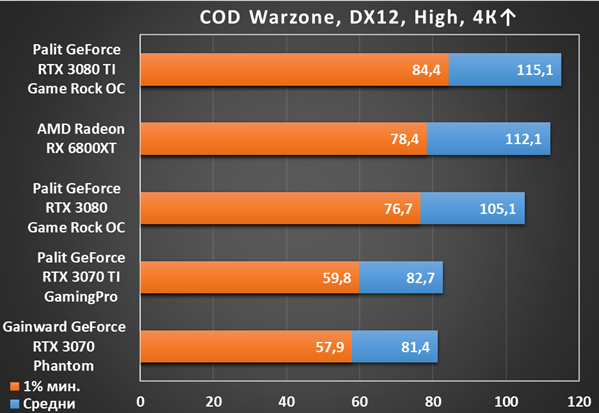

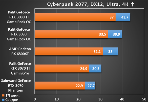

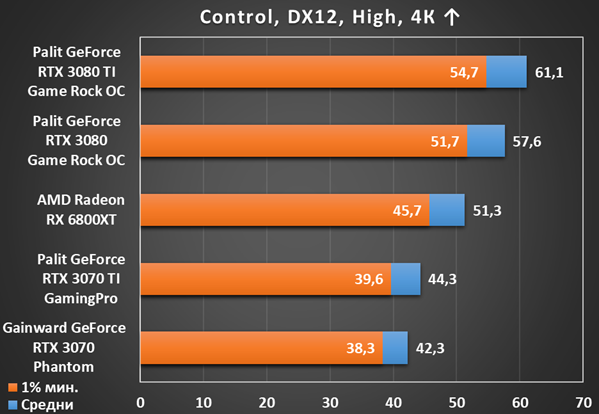

В случая подозирам че поне част от този ефект се дължи на факта, че освен всичко друго, тук идва и недостига на обема на паметта в серията GeForce RTX 3070. По време на работата наблюденията ми показаха, че игри като Horizon: Zero Dawn, Cyberpunk 2077, The Division 2, COD Warzone и дори Control използват над 8 ГБ памет. И, да чувал съм го вече обяснението „ама то това не е реално заета памет, ами само запазена“.
Само че в случая това не важи, тъй като заедно с това наблюдавах и заетата системна памет, като тя беше с около 1 ГБ повече при GeForce RTX 3070Ti в сравнение с GeForce RTX 3080, което ми говори че недостига на памет е бил покрит с част от системната памет. Още повече че в този случай имаме 32 ГБ RAM, което дава достатъчно аванс, за да не се опре и в нейния обем. Разликата за момента не е голяма, говорим си само за няколко процента допълнително разлика в производителността, но това говори че поне за високи резолюции (4К) 8 ГБ скоро ще започнат да са тясно място.
