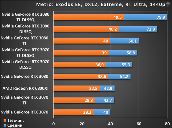

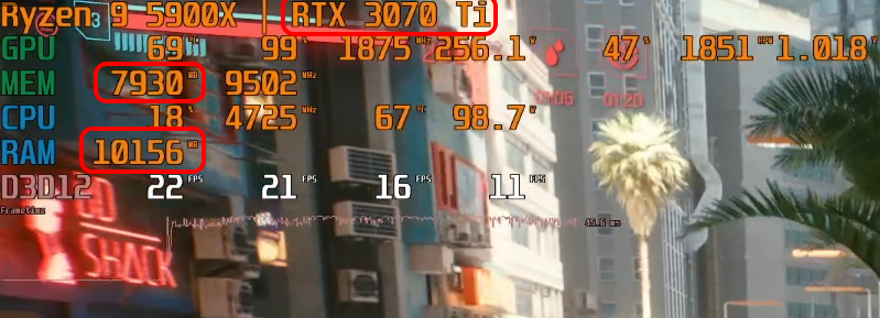

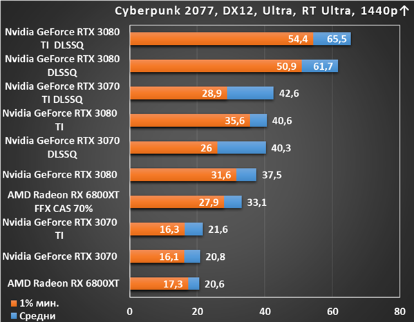

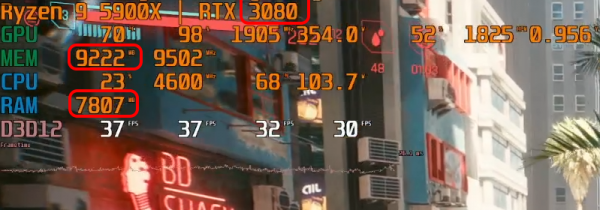

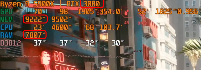

Недостига на памет се утежнява още повече с активиране на RT, като в някои игри двата 3070 модела показваха доста непостоянно поведение с големи разлики между отделните преминавания. Примерно в Cyberpunk 2077 разликите бяха далеч по-големи от очакваното, без активиране на DLSS, а след това DLSS водеше до драстично по-голям от очакваният скок – ако при GeForce RTX 3080/3080 Ti DLSSQ даваше 60-65% прираст, то за GeForce RTX 3070/3070 Ti разликата беше практически 100%. Което според мен лесно може да се проследи отново до недостига на памет, тъй като DLSSQ ефективно ползва рендъринг в резолюция с ½ от пикселите, което сериозно намалява изискванията към използваната памет.

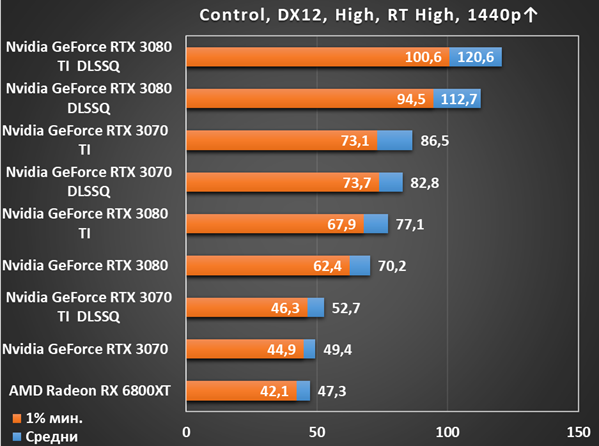

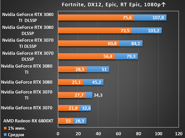

Без използването на DLSS GeForce RTX 3070 Ti е практически на сходно ниво откъм рейтрейсинг с AMD Radeon RX 6800 XT. Което обаче значи и че технологията е напълно неизползваема в 1440P с максималната си степен, а при Fortnite – дори и в 1080P. DLSS Quality  подобрява нещата, но все още в Metro: Exodus EE и Cyberpunk 2077 не успяваме да получим 60 FPS, така че за там ще има нужда да се използва DLSS Performance режим, при което нещата почват сериозно да отиват в посоката – „а защо изобщо не се свали в 1080p резолюция в този случай“.
Изобщо ситуацията с рейтрейсинг имплементациите остава все още повече от съмнителна в своята полезност, като за по-високите резолюции ви трябва минимум GeForce RTX 3080 и то с активиран DLSS, за да може да си говорим за някаква игруемост, ако се ползват максималните нива на качество на технологията. В същото време ако решите да използвате по-ниските нива на имплементация идва въпроса – а за чий ви е изобщо да се занимавате.

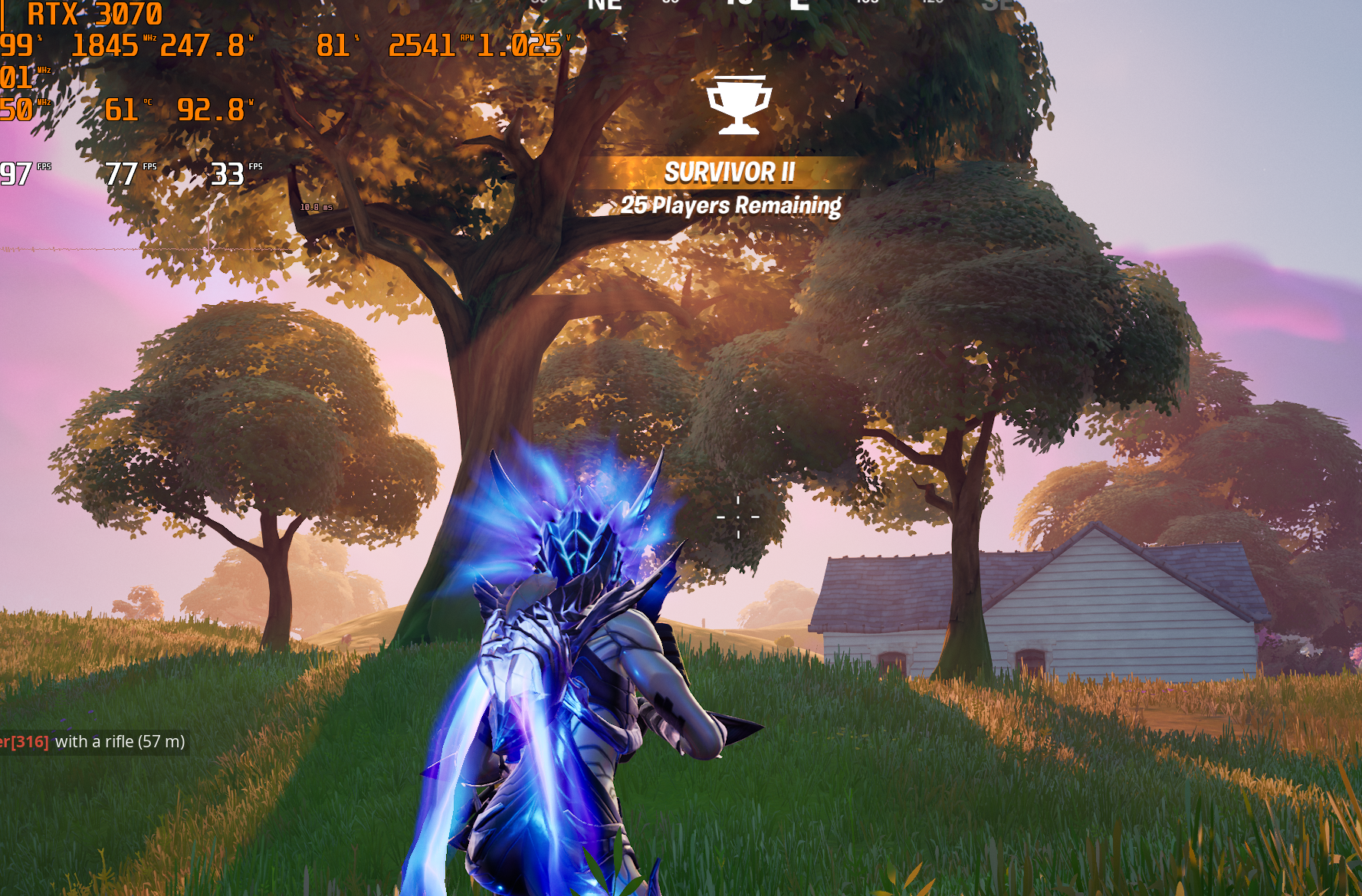

Пример в това отношение е Fornite. Знам че много от вас са склонни да игнорират играта като прекалено детска заради шарената й графика, но я вземете си пуснете последният сезон на Epic графика и се поразходете малко из картата? Това което не може да се отрече на Epic Games е постоянното подобрение на графиката при максимална детайлност, и реализацията на различните светлинни ефекти е просто изключителна! Дори без RTX имаме динамични сенки в реално време дори от локални източници, различни ефекти на разсейване на светлината (опитайте се погледнете към залязващо слънце през короната на дърво) и дори (относително) реалистични физически отражения според материалите. Съответно ползата от активирането на рейтрейсинг ефектите е повече от съмнителна за крайният играч, освен може би в областта на отраженията, но последните пък прецакват качеството на водните повърхности заради ниския брой семпли. И ако за целта трябва да жертвате повече от половината кадри и то с активиран DLSS… защо изобщо да се занимавате?
Реално подобно е и положението със Cyberpunk 2077, като и там най-забележимата полза е от отраженията, докато осветлението като цяло е отлично реализирано в играта.
