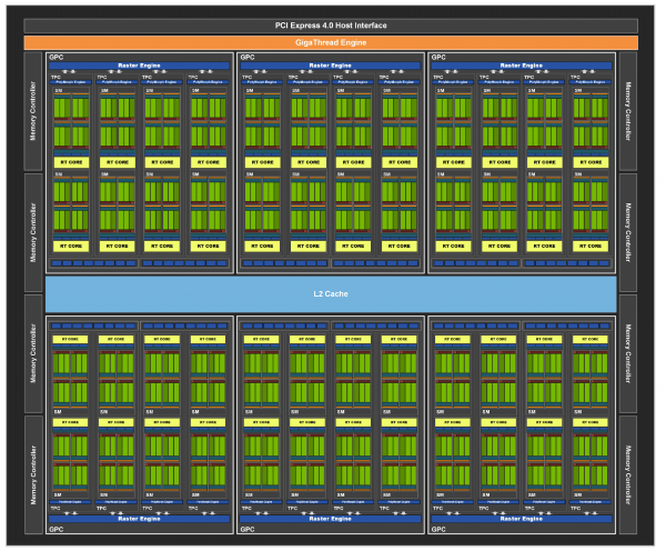

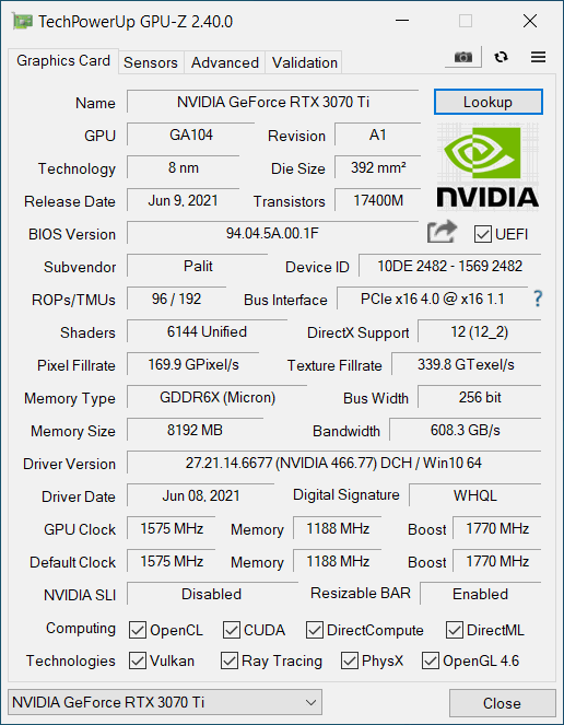

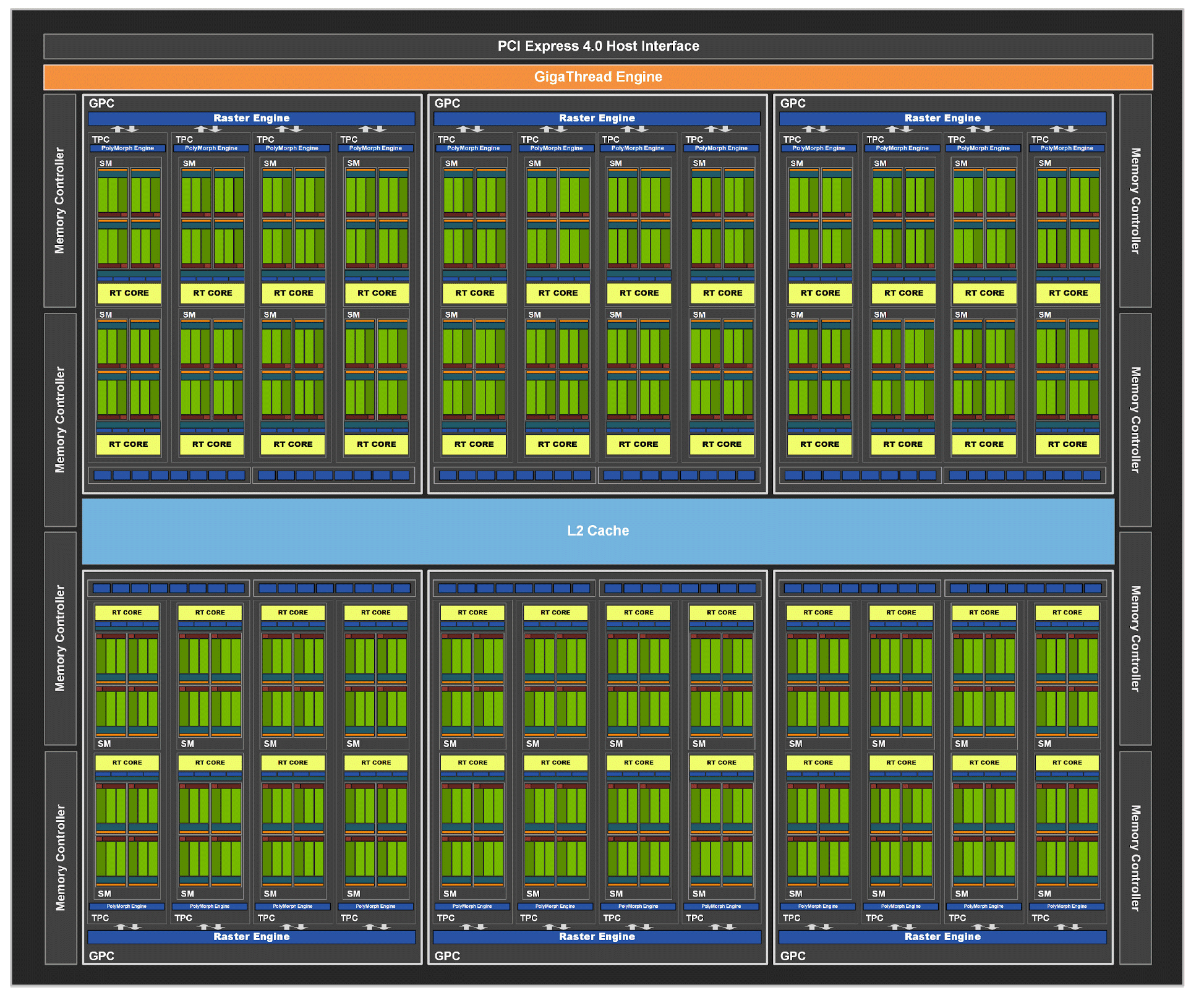

GeForce RTX 3070 Ti използва пълната версия на чипа GA104, на който се базират още GeForce RTX 3070 и 3060 Ti. В случая обаче става дума само за 2 SM-a повече, или общо 6144 АЛУ, 192 текстуриращи модула и тензорни ядра, 48 РТ ядра и 96 ROP-a. Или „изключителните“ 4,3% прираст в изчислителните възможности на чипа. В добавка имаме и 75 МХц повишение при базовата честота до 1575 МХц и 45 МХц при заявената турбо честота до 1770 МХц, което дава още 2,6 % прираст. Голямата разлика в новия чип обаче е подсистемата на паметта. От една страна тя остава все още 256-битова с 8 ГБ памет, само че този път паметта е GDDR6X със скорост 19 ГТ/с срещу 14 ГТ/с GDDR6 при GeForce RTX 3070. Теоретично това може да помогне сериозно, ако графичният адаптер страда от недостиг на пропускателна способност на паметта. И честно казано при теста за GeForce RTX 3060 Ti се забелязваха признаци на моментни ограничения от това, но от друга страна нямаше някакви особено драстични проблеми. Така че ще видим какво ще излезе от резултатите на тестовете.
По-бързата памет и повишенията на производителността на чипа са довели и до сериозен ръст на TDP, която е 290 Вт за новият модел, а цената, поне официално, е $600. Цените на нашия пазар започват от около 2200 лв. в с ДДС към момента на написването на статията.

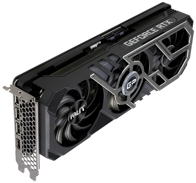

Изглежда ли ви познат на външен вид? Ами да, това е същият дизайн и охладител, използван и в други модели на компанията, които вече ревюирах, като Palit GeForce RTX 3080 GamingPro, Palit GeForce RTX 3070 GamingPro, че и Gainward GeForce RTX 3060Ti (Palit и Gainward имат обща компания-майка). Така че няма какво толкова да ви го описвам – охладителят е доста добър дори при високи нива на консумацията и е относително тих. В края на краищата след като се справя с GeForce RTX 3080 и неговите 320 Вт, по-ниските нива няма да са проблем.
Колкото до честотите по време на работа – минималните реални честоти, които наблюдавах, са същите като при GeForce RTX 3070, т.е. 1830-1845 МХц. Разликата обаче е, че GeForce RTX 3070 Ti прекарва значително по-малко време на тях, и много по-често отскача до 1890-1920 МХц, така че явно има полза от заявеното повишение.

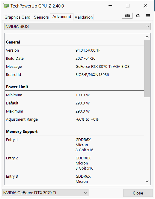

И донякъде изненадващо за мен, в този случай имах известен успех с овърклокването, въпреки че стандартните фърмуерни настройки не позволяват повишаване на TDP лимита на графичният адаптер над 290 Вт. Въпреки това графичният адаптер функционираше успешно при +165 МХц на ядрото и +1600 “нещо си“ (защото показанието в MSI Afterburner не отговаря нито на физическата честота, нито на честотата на буферите, нито на ефективната скорост на трансфер) на паметта, постигайки впечатляващите 22,2 ГТ/с скорост на трансфер на паметта. В този случай реалните работни честоти на чипа бяха между 1980 и 2040 МХц. Крайният резултат беше между 3 и 8% прираст в няколкото игри, които тествах набързо. Така че отново, кой знае каква реална полза от цялото занимание няма, но поне този път максимумът на чипа не е източен от фабричен овърклок.
