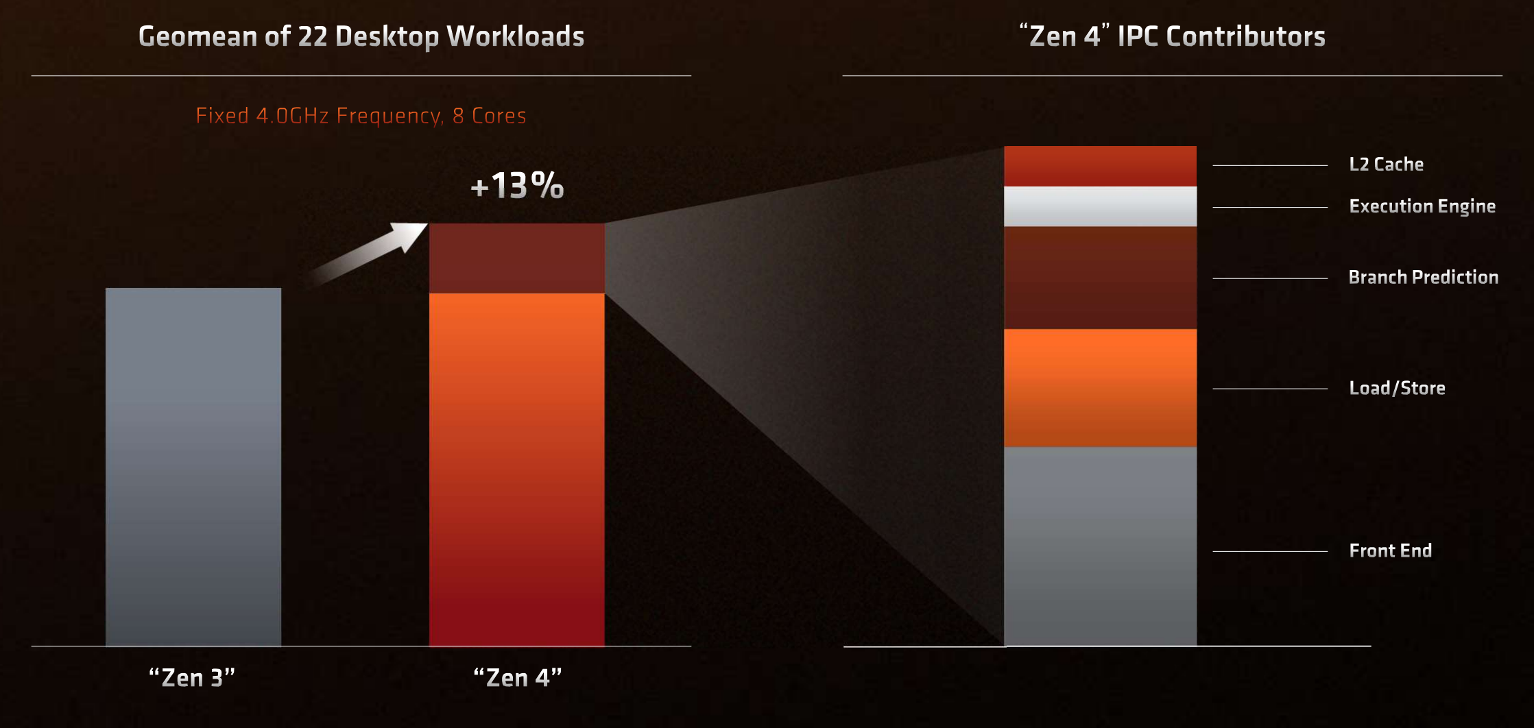

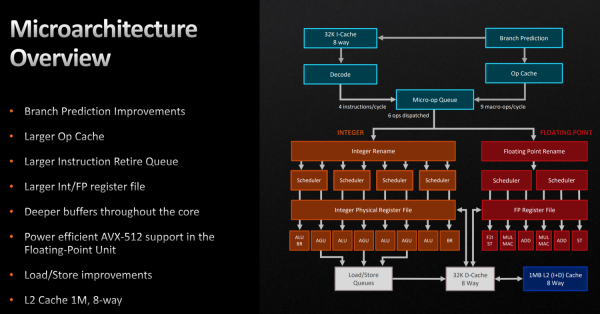

Новото ядро Zen 4 е подобрена версия на добре познатото Zen 3. Според AMD изчислителната част на последния е вече достатъчно широка, за това те са се съсредоточили към това как да я захранват по-ефективно, така че промените са съсредоточени основно върху фронтенда на процесора. И към добавянето на поддържка на AVX-512 в блока за плаваща запетая. Но да караме поред, ето какви са промените:

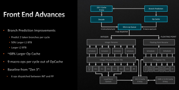

  • Модулът за предсказване на разклонения вече дава по два резултата на такт.
  • L1 branch target buffer е увеличен с 50% (1,536 елемента), L2 BTB също е увеличен.
  • Кешът за вече декодирани инструкции е увеличен с 68% (от 4К до 6,75К операции), като броят на операциите, които могат да се подадат от него е увеличен до 9 за такт.

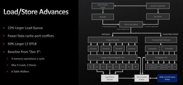

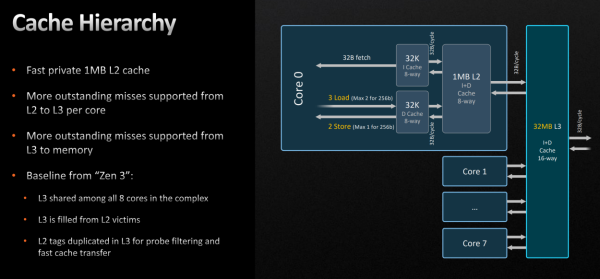

  • Откъм операциите с паметта, увеличен е размера опашката за операции за зареждане с 22% (от 72 на 88), L2 DTLB буфера е увеличен с 50% (2К->3К елемента), размера на L2 кеша е удвоен до 1 МБ. Последното е довело и до леко увеличение на латентност от 12 на 14 такта, и повлича със себе си и увеличение при L3 кеша от 46 на 50 такта, но се предполага това да се компенсира от увеличеният брой точни попадения в L2 и някои модификации по работата на портовете (намалени конфликти).

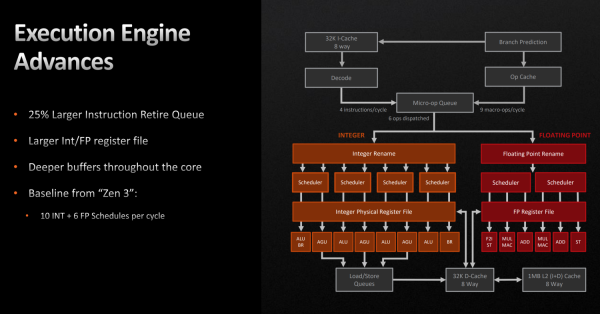

  • Същинската изпълнителна част не е особено модифицирана, но все пак буферът за пренареждане е увеличен с 25% от 256 на 320 елемента, броя на регистрите е увеличен (от 192 на 224 за целочислените и от 160 на 192 за плаваща запетая), както и някои буфери. Максималната пропускателна способност остава същата – до 10 целочислени и 6 FP операции за такт.

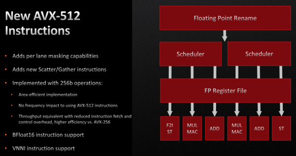

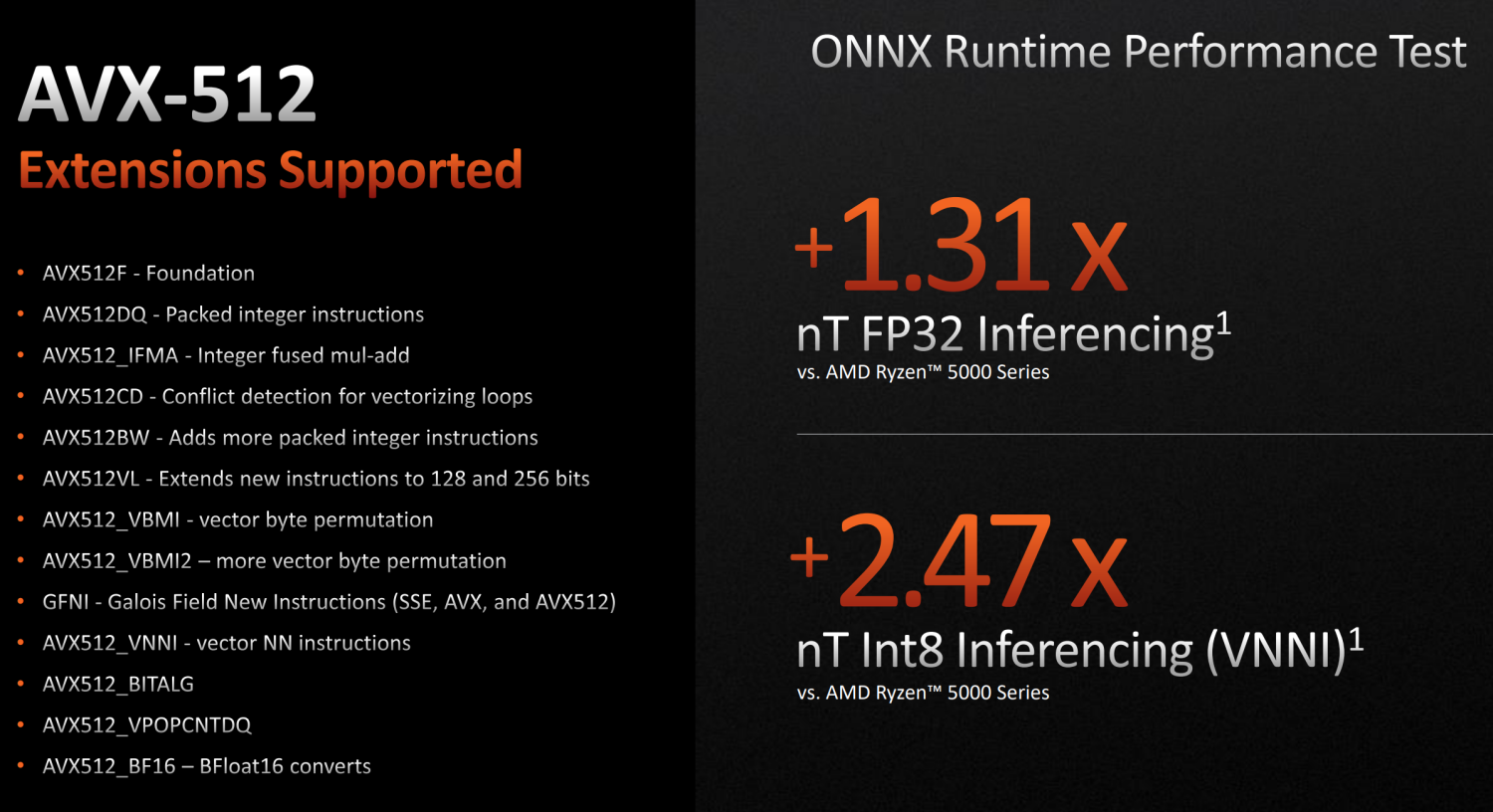

  • И накрая – едно от най-важните подобрения е поддържката на AVX-512 инструкции във блока за изчисления с плаваща запетая. Това е реализирано без увеличаване на размера на изчислителните блокове, които остават 256-битови, а всяка 512-битова операция се разделя на две и се изпълнява в два последователни такта. Теоретично това няма да увеличи пиковата производителност, но самото наличие на определени нови инструкции увеличава производителността на процесора, особено при работа с ИИ, като естествено се поддържат VNNI и Bfloat16.
