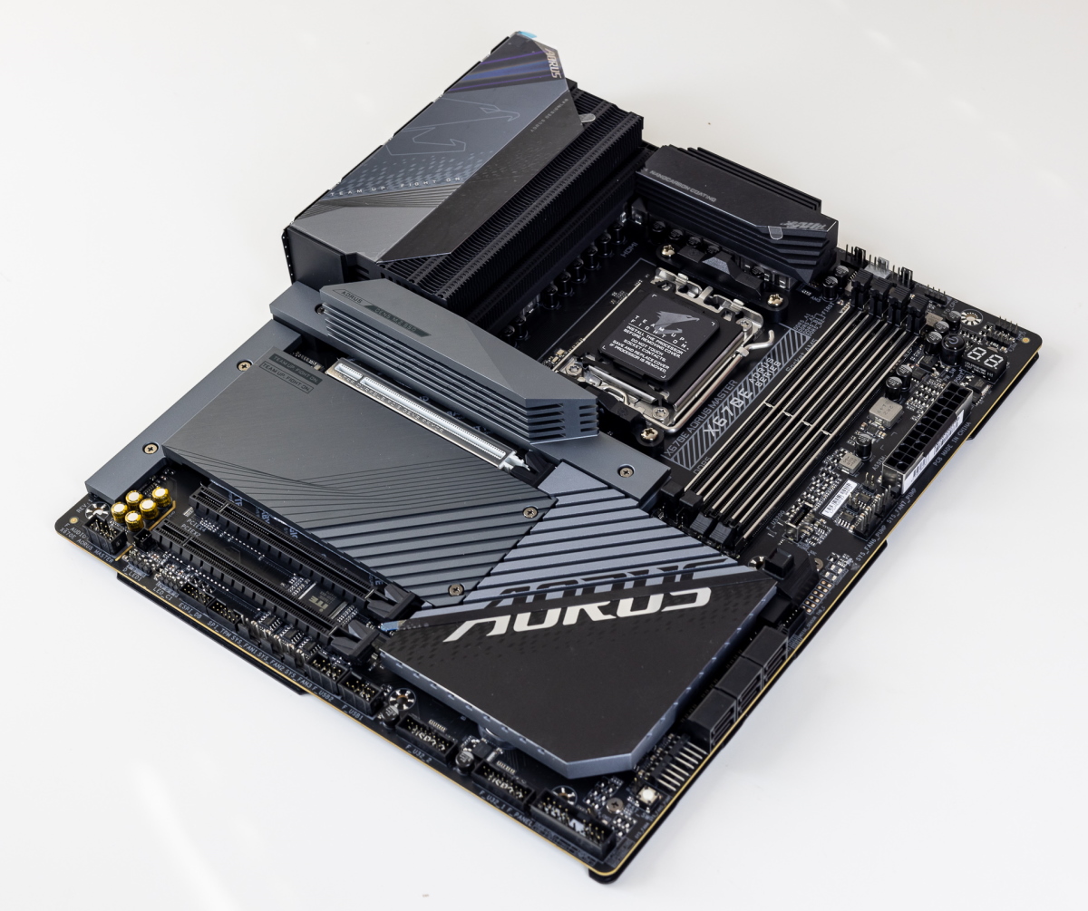

За тестовете получих дънна платка базирана на върховият чипсет за AM5, X670E в едно от върховите изпълнения на Gigabyte. Първото нещо, което ми направи впечатление, е теглото на дънната платка. Нека да го кажа така – тази платка ТЕЖИ! Което, след като веднъж я видите едва ли ще ви изненада особено. От една страна имаме огромен VRM радиатор и то не какъв да е, а с направен „както си трябва“ от множество фини ламели от едната страна, където са разположени предполагаемо повечето фази на захранването на процесор. Охлаждането от горната страна е с по-традиционният напоследък леко оребрен алуминиев блок, но в него в вграден 8 мм топлопровод, който го свързва с големият радиатор от страни. Към това се добавя огромният топлоразпределител+радиатор на първият PCI Express Gen. 5×4 M.2 слот, топлоразпределителите за останалите М.2 слотове и чипсета, както и задната планка, която не е просто за красота, но и контактува с VRM през термоподложки. С толкова много метал, нормално е теглото да е голямо.
VRM е организиран като 16+2+2 фази с по заявени от Gigabyte 105 А на фаза, което честно казано е абсурдно мощна схема, дори и да решите да се занимавате с екстремен овърклок. В същото време очевидно от Gigabyte, авероятно и от AMD смятат, че всичко вече е свършено за CrossFire и SLI технологиите за съвместна работа на няколко графични адаптера, тъй като дънната платка разполага само 3 PCIE слота, и макар и 3-те да са физически х16 формат, само най-горният е опроводен в електрически х16 Gen.5 формат. Долните два слота са Gen.4×4 и Gen.3×2, приложими повече за външни контролери като видеокепчър карти или звукови карти. Макар че не съм сигурен доколко ще ви е нужна последната, тъй като дъното разполага с ALC-1220VD аудио, което макар и вече е да не е най-новият модел, предлага много добри възможности като дори поддържа DTS:X® Ultra .
Възможностите за добавяне на устройства за съхранение на данни включват 2 броя M.2 Gen.5×4 слота свързани към процесора и още два броя Gen. 4×4 слота свързани към чипсета. И четирите порта поддържат устройства до 110 мм. Към това се добавят и 6 SATA конектора като за всички устройства се поддържат RAID 0/1/10, като трябва NVME и SATA да се конфигурират поотделно. Мрежовият интерфейс е 2,5 Gbps модел Intel, като на същият производител е и Wi-Fi адаптерът, Wi-Fi 6E AX210.

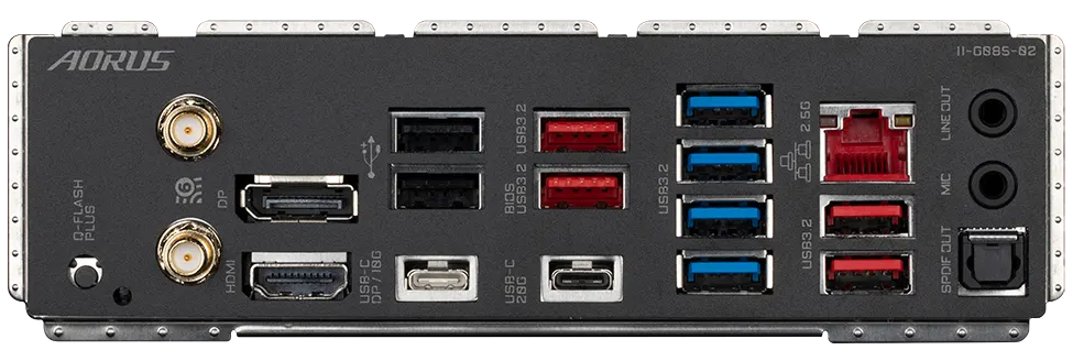

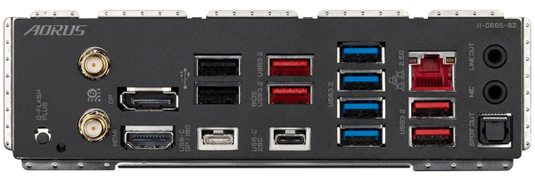

На задния панел разполагате с огромно разнообразие на USB портове – цели 12 броя, от които 10 Type-A и 2 Type-C. Единият от двата Type-C е свързан към процесора и реализира USB 3.2 Gen.2 10 Gbps интерфейс с поддръжка на Display port, като още 2 от червените портове са свързани с процесора със същата скорост. Последната USB линия се използва USB2 хъб през който са реализирани 2хUSB 2.0 порта, към които да свържете клавиатура/мишка. Вторият Type-C порт идва от чипсета и реализира USB 3.2 Gen.2×2 20 Gbps връзка, още два от червените USB 3.2 Gen.2 портове идва също от там, а като вътрешни връзки са реализирани 2 конектора за 2 порта към предния панел и още един 20 Gbps Type-C за предния панел, както и 4 USB 2.0 порта. Последните 4 USB порта на задния панел са USB 3.2 Gen.1 5Gbps, реализирани с помощта на допълнителен чип през PCIE. Отделно от комбинираният Type-C/DP порт, разполагате и с нормален Display Port, както HDMI 2.0 конектор.
