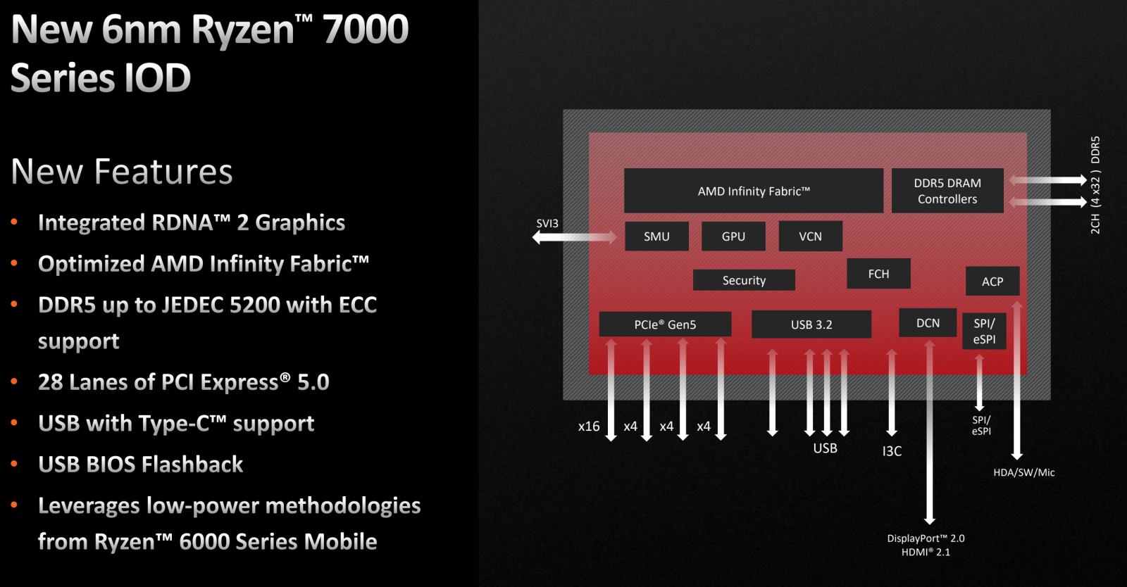

Подобреният в новите процесори обаче не приключват само с това. Както вече казах IOD чиплета е нов, като при него основните подобрения са 3:
  • Поддръжка на DDR5-5200 памет, като DDR4 не се поддържа. Така че сте вързани изцяло към новия стандарт с новата платформа. Хубавото в случая е, че за разлика от Alder Lake моделите на Intel, от AMD са успели да накарат контролера да работи в 1:1 режим с физическата честота на паметта. Т.Е. ако използвате DDR-5200, паметта (по-точно входно/изходните буфери) работи на 2,6 ГХц, на колкото работи и контролера. Освен това вече не е нужно да фиксирате честотата на Infinity Fabric към честотата на контролера, като типично е предполага тя да работи в съотношение 2:3 спрямо контролера, т.е. в случая с DDR5-5200 трябва да е 1733 МХц. Но като цяло е възможно вече да използвате асинхронни честоти между IF и контролера/паметта. Според AMD оптималното съотношение е използване на DDR5-6000 памет с честота на контролера 3 ГХц и 2 ГХц за IF. Разбира се възможни са и по-високи честоти на паметта, но тогава контролерът преминава в 1:2 режим, или почва да работи с половината на честотата на паметта.
  • Другата съществена промяна е добавянето на поддръжка на PCI Express Gen.5 интерфейс, като се използват всичките 32 линии излизащи от IOD, за разлика от Intel Core 12-та серия, при които поддръжката е само за 16-те към графичния порт. Имайте предвид че отново 4 от линиите са резервирани за връзка с чипсета (и съответно работят като Gen.4), докато останалите 28 могат да се конфигурират с 16 за графика и останалите за M.2 устройства.

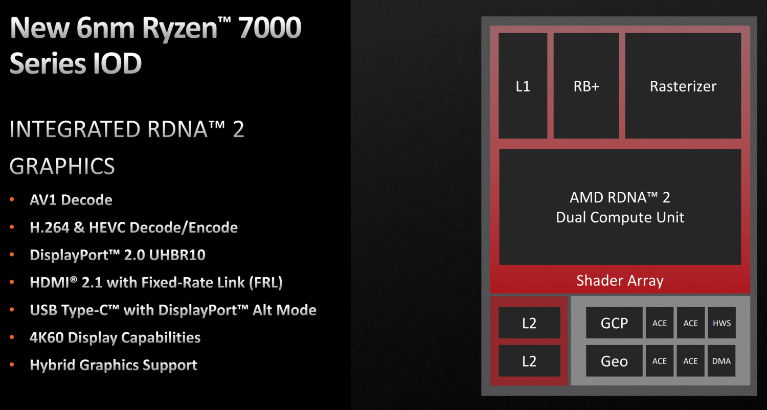

  • И накрая – за първи път AMD предоставят вградено видео за всички модели от фамилията. От компанията все пак ясно си казват че целта му не е гейминг, а по-скоро колкото да има дисплей адаптер за стартиране на системата и евентуално помощ за енкодинг на видео. И за това си има ясна причина – макар че модулът е базиран на RDNA 2 архитектурата, той разполага само с цифром и словом един-единствен Workgroup Processor, т.е. само 2 compute unit-a. Макар че подозирам, че дори и те ще са доста по-бързи от 3-те Vega CU в Athlon моделите, логично е да се очаква че игровата производителност ще е далеч от тази на Vega 6/7/8 в Renoir и Cezanne базираните процесори на компанията. В същото време, за разлика от тях, новото графично ядро поддържа AV1 декодиране (но не и кодиране) както и декодиране и кодиране в H264 и HVEC формати. Поддържа се Display Port 2.0 с UHBR10, както и HDMI 2.1, като официално максималната поддържана резолюция е 4K60. Всичко това обаче е огромен плюс при използването на процесорите в предварително асемблирани системи от големите OEM-и и отваря доста врати за използването им в офис системи на големите фирми. Честно казано учуден съм че отне толкова време на AMD за този ход.

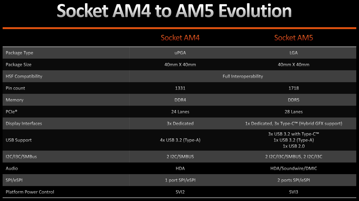

За да вкарат всички тези промени обаче от AMD са имали нужда от рязко увеличаване на броя на изводите на процесора и по тази причина за първи път на при десктоп процесорите си преминават към използването на LGA  цокъл, т.е. вместо на процесора, изводите са върху дънната платка. Физическият размер обаче остава почти идентичен, което помага за съвместимостта на процесорните охладители. Тук обаче има и една уловка – съвместими с новия цокъл само тези модели, които използват или стандартните скоби за закрепяне или използват стандартната задна планка. Ако обаче се използва собствена задна планка има голяма вероятност да се окаже, че те не са съвместими, тъй като процесорният цокъл вече е завинтен директно за задната планка и по нея има изрези, в които за поместени малки SMD елементи.
Така че не очаквайте абсолютно всички охладители да са директно съвместими. Което обаче лично за мен е плюс, тъй като редица охладители разполагат с меко казано малоумни системи за закрепяване, когато използват собствени задни планки. В моя случай нямах проблеми, тъй като охладителите на Noctua и Arctic с които разполагам в момента, използват стандартната задна планка на AMD.
